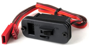

Tengo 3 aviones de gasolina con interruptores analogicos(o mecanicos,como prefieras)y no tengo ningun problema.Eso si,llevo los Graupner gordos con toma de carga incorporada.Ademas llevan una junta de goma entre el interruptor y el fuselaje.
Las vibraciones no son buenas,ni para la mecanica,ni para la electronica,asi que no hagas caso a eso de que el electronico sufre menos,porque no es cierto.
Estos Graupner los tienes por 10€ y van perfectos.
Los que yo monto son estos..
Con estos,hasta ahora(y he volado alguna vez ya..)cero problemas.

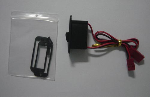

Para el encendido tengo este, que era de una estufa o algo asi, no se pero vamos es bastante duro y no creo que me de problemas, ademas le puse un led de alta luminosidad para saber cuando esta encendido y apagado

Lo que no le pondria es ese de la estufa. yo llevo el de la foto y te aseguro que hay que hacer bastante fuerza para accionarlo
Es que el de la estufa, va muy bien, y es de las mismas caractericticas del que tienes tu para el receptor,
