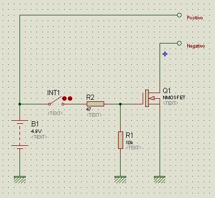

Bueno... no puedo estar kieto y despues de haber dado unos voltios por internet he llegado a la siguiente conclusion... (corrijanme si me equivoco).
Digamos que por el interruptor de ON/OFF de toda la electronica del avion pasan normalmente todos los Amperios que necesitan los servos (mallormente) y que estos interruptores se muestran cortitos cuando son muchos Amperios lo que pasan por el. Pues bien, para sustituir dicho interruptor se puede usar esactamente el mismo sistema que se utiliza para conmutar un motor DC con un ESC, un MOSFET de canal N, es decir, en este caso el interruptor de toa la vida activaria y desactivaria el transistor MOSFET y este es el que realmente cierra el circuito entre la bateria y la electronica del avion, estos transistores pueden ser de muchisimos amperios, con solo un SPP80N03S03 de Infineon (que los uso para los ESC) puedes controlar 10A sin disipador.
La comparacion de este circuito con un ESC seria la siguiente: El motor del ESC seria la electronica del avion, al fin y al cabo no es mas que una carga resistiva, el microcontrolador que varia la velocidad del motor atravez del Transistor seria el interruptor convecional mecanico (INT1) junto con la mano que lo enciende y lo apaga.
Este circuito no lo he probado tal y como esta en el esquema, pero es esactamente el mismo sistema que usa un ESC por lo que deberia funcionar, almenos en el simulador del PC funciona, haber si termino el interuptor electronico para bujias glow y lo pruebo :).

Yo creo que no es exactamente como lo pones.
Creo que en los interruptores electronicos, el interruptor es un pulsador que "arma" el circuito a ON hasta que no se desconecte la bateria o se pulse otro interruptor para apagarlo, como los circuitos con contactores.
El fallo de tu esquema es que si surge un mal contacto en el interruptor el circuito lo recibe momentaneamente.
Ademas el apagado, debe permitir un tiempo de "Delay" para que un microcorte o una bajada de tensión no apague el circuito.
Yo creo que deberia de ser un circuito "normalmente cerrado" y que al enchufarlo este en la posición ON, para luego una vez conectado poder apagar y encender a voluntad. indicado con unos led o algo así.
Creo que existen MOSFET normalmente cerrados ¿No?, osea que sin señal en la puerta, dejan pasar la corriente. Yo creo que eso seria lo ideal.
¿Que opinas?

Hola Sixto
El circuito como esta resuelve el problema del control de mucho consumo, pero es cierto que el resto de los problemas que tiene un interruptor convencional lo sigue teniendo puesto que sigue usando un interruptor convencional para apagar y encender.
Es totalmente cierto que el uso de los pulsadores y los delays resolverian el resto de los problemas que tiene un interruptor convencional, sobre todo con el apagado instantaneo, rebotes de la señal mientras se conmuta, etc. una bascula JK y unos condensadores harian dicha funcion.
Lo que no termino de ver es el motivo de hacerlo normalmente cerrado, tal y como esta el circuito seria algo tan simple como poner el interruptor en paralelo con la resistencia de 10k.
Si usasemos la bascula JK el circuito siempre estaria consumiendo puesto que para que encienda y apage la electronica del avion la bascula JK debe estar siempre alimentada para que funcionen los pulsadores.
Tambien podriamos usar un uC y colocarlo en modo Sleep y su consumo se reduce a unos microamperios... pero seria liar el tema ya mucho.
Toas formas, voy a probar el circuito tal y como está, para ver su comportamiento y despues haber que pasa con las basculas JK.
Por otro lado, me parece contradictorio el poner un circuito para apagar y encender el avion si despues tienes que desconectar la bateria del mismo para que dicho circuito no consuma y no agote las baterias, digamos que solo serviria para apagar y encender el avion en una jornada de vuelo ¿no?

Exactamente, seria solo para usarlo en una jornada de vuelo.
Miguel Palmer lo explica en su post.
Creo que es un sistema para la máxima seguridad en vuelo, aunque tiene el inconveniente de que hay que descontar la bateria al final del dia
Por cierto, no se lo que es una bascula JK, ¿Un biestable tal vez?

Hola Sixto
Sastamente, imagina el funcionamiento de encendido y apagado de un motor de un pozo (por ejemplo) tiene 2 botones (Set y Reset) y una salida, pues eso es lo que hace esactamente una bascula JK (entre otras cosas), el sistema del motor es mecanico y este pos electronico.
______
Set -|J Q|- (al MOSFET)
Reset-|K____|
Set seria pa encender el circuito y Reset para apagarlo, y claro esta que para el esto funcione este chip tiene que estar alimentado y evidentemente consumiendo corriente.
Toas formas pienso que si un interruptor normal RC asociado al mosfet puede ser un sistema simple y barato de solucionar el principal problema que tiene.

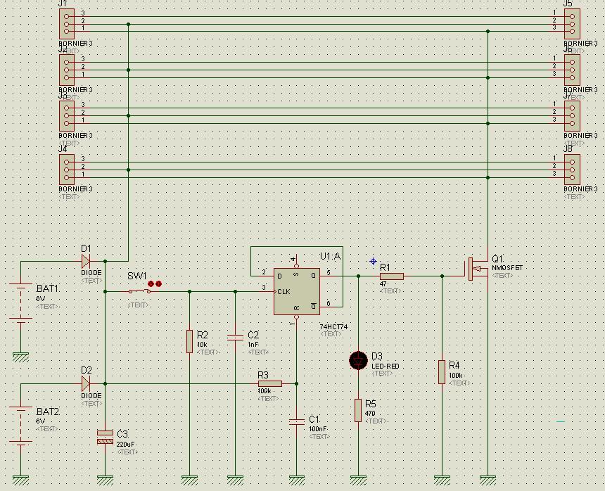

Yo siguiendo con mi linea de darle vueltas al tarro (aunque despues compre uno de tus interruptores) pos he hecho otro circuito que insisto, funciona en el simulador de PC y no he probado en la practica aunque muy probablemente funcione.
El circuito tiene un pulsador que activa y desactiva el circuito y un led que indica si esta o no desactivado, lleva doble bateria por lo que los diodos deben ser grandecitos, de 5A pa arriba, recomendaria una bateria de 5 elementos puesto que los diodos se quedan con 0,6v de la tensionde la bateria asi que tendriamos 5,2v en el receptor y los servos, (perfecto).
Para saber el estado de la bateria se pueden colocar voltimetros de led de los comerciales y configurarlos para 6v que suelen tener un interruptor para ello.
Ya me contareis que opinais del circuito.

Muchas gracias por la informacion, normalmente no entro en la web de jetcat ni similares porque se me ponen los dientes largos, pero veo que hay variedad de cosillas interesantes pa el resto de los aviones.
A lo que iva, tengo un par de dudas mas que yo me ha podido resolver la info de la web:
- El interruptor puede manejar hasta 10A pero veo y leo que los cables que salen del y los conectores son los UNI (los de toa la vida) que segun he leido en la web de ACT (fabricante de receptores entre otras cosas que supongo que conoces) dichos conectores no deben de manejar mas de 2A puesto que empiezan a haber caidas de tension (problemas en general). Entiendo pues que ¿este interruptor electronico es mas para sustituir el clasico interruptor que para obtener mas potencia??
- La otra pregunta es mas bien una curiosidad, veo que tienen 2 pulsadores uno claramente accesible y otro escondido, ¿son el ON y el OFF? cuando se pusa uno de estos pulsadores ¿instantaneamente hace la conmutacion o has de dejarlo un tiempo pulsado?.
Un saludo y Muchas gracias.

Coño... ahora si entiendo bien el sistema, parecia menos "electronico" de lo que creia, es pues dicha aguja la que cierra o abre el circuito mecanicamente. Solo veo el inconveniente de perder la aguja.
En cuanto a lo de los pulsadores no estoy tan seguro de que exista el mismo problema que por un interruptor normal, puesto que un pulsador NA (normalmente abierto) sus contactos solo estan en "contacto" cuando se pulsa (apagar o encender) por lo que la vibracion no los deteriora, si ademas añadimos un retardo a la conexion y desconexion creo que tambien seria un sistema seguro, es decir, pulsamos y hasta que por ejemplo no se tenga pulsado 1s o mas no se activaria, y lo mismo para desactivarlo, asi podriamos asegurar que si por ejemplo cualquier objeto volador que no sea nuestro aparato le da al pulsador no se desactivaria.
Bueno solo son especulaciones e ideas, lo mismo un dia de estos pruebo algo.
Un saludo y gracias otra vez.

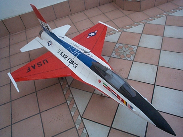

Por otro lado... un amigo esta montando un F16 ducted fan y lleva 6 serovs uno de ellos de 5k y otro un microservo para el acelerador, le he dicho que ponga doble circuito de alimentacion al receptor, es decir, la bateria (5 elementos niCD SC 2400 sanyo) lleva cables de 0,5mm, del conector de ésta salen 2 interruptores estandar en paralelo (seria mejor los tuyos) y la salida de los dos interruptores pues a 2 extremos del receptor, usease 2 canales, en teoria podria manejar 4A.
Creo que se estima un consumo continuo de 0,5A aunque yo he hecho pruebas con un HS325BB y en el momento de bloqueo consume mas de 1,5A
¿que opinas?
¿cual seria tu eleccion?
Hay va una foto del parato, ahora mismo esta con el rodaje y la puesta a punto final.
