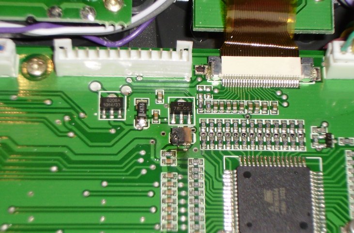

#1185313
copio y pego
te respondo lo mismo que le dije a otro usuario por privado:
Eso es que has cnectado la batería al revés.
Tendrás que substituir el componente de arriba por un regulador 7805 nuevo
y el componente de abajo quemado es un condensador de tantalio de 4,7 uF y 63v
puedes usar un condensador electrolítico de 4,7uF y 100v, por que el de tantalio igual te es complicado de obtener.
#1185315
aqui esta. es la pieza de abajo y la que esta arriba se suelen quemar las dos. suerte y ya nos contaras

#1188008
Buenas, yo también queme la 9x por la lipo al reves. A dia de hoy sigo con ella en volando.
Polilla comprueba q todas las pistas donde va el interruptor siguen enteras. Yo queme varias, se ve a simple vista.
Juan yo queme el 7805 y un condensador en la placa principal, varias pistas en la placa del interruptor ya q el modulo de tx tb sufrio daños. En el modulo de tx tuve q cambiar el 7805 y uno de los condensadores varias veces por q tb se me quemo un CI q va por debajo q convertia de 5v a 3.3. Busque un equivalente en una tienda de electronica y a correr.
