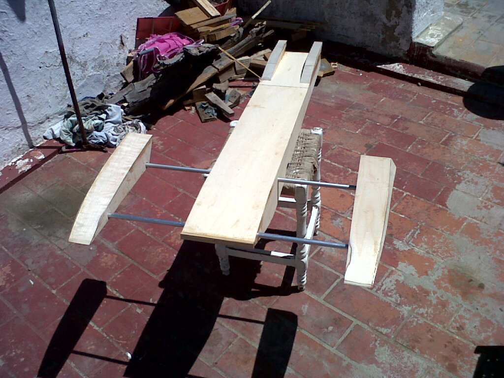

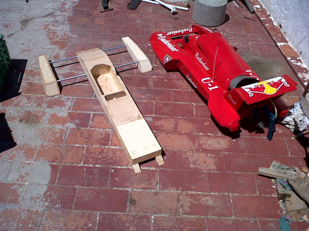

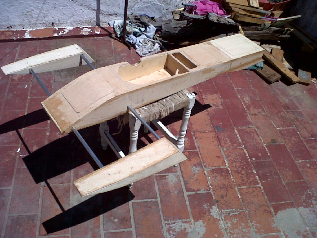

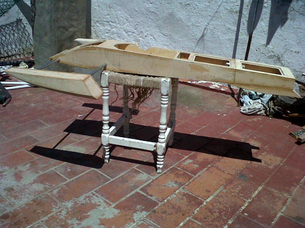

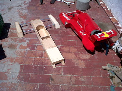

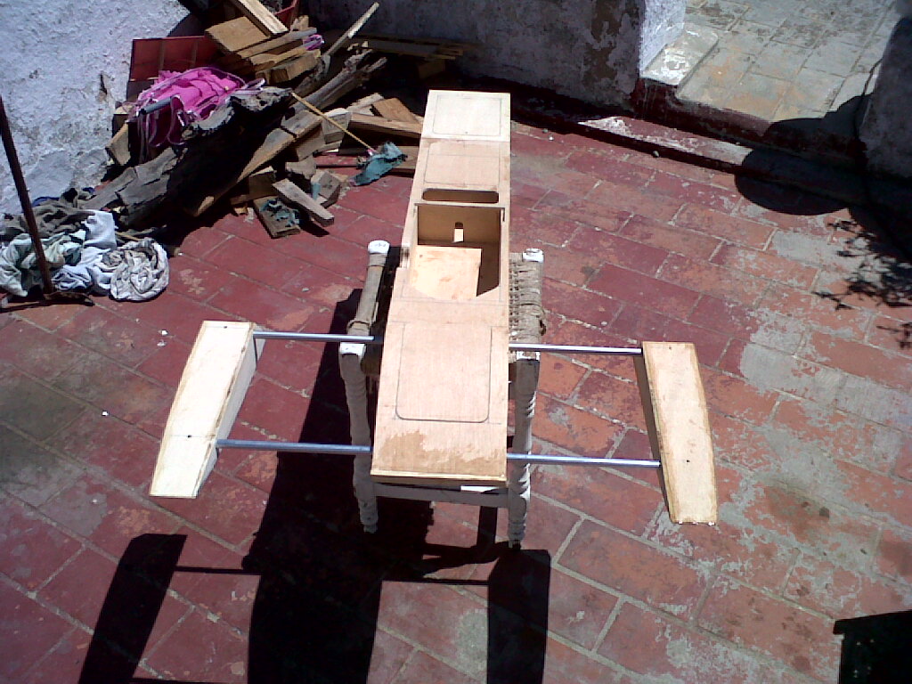

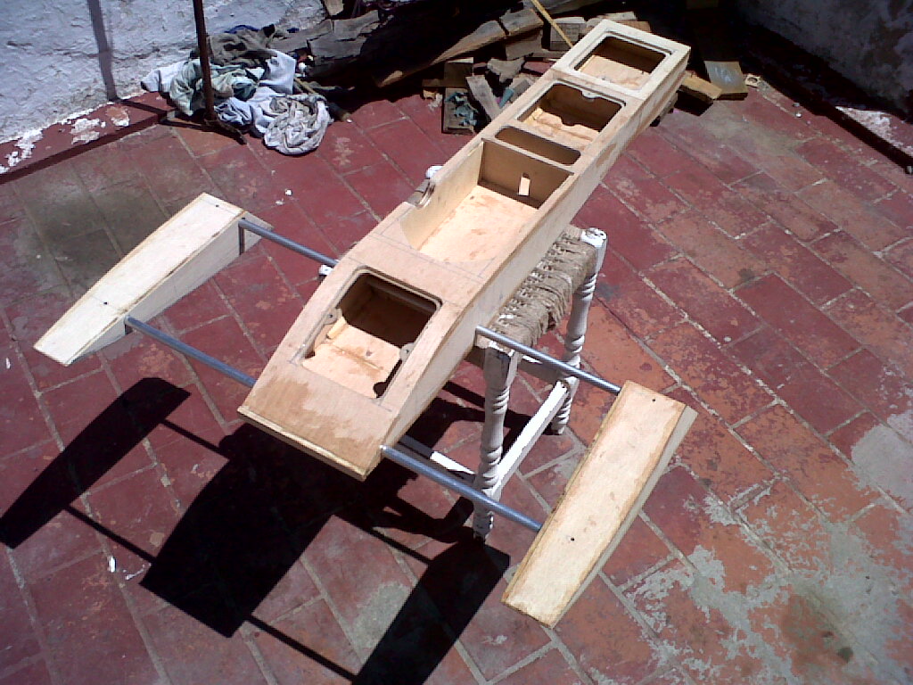

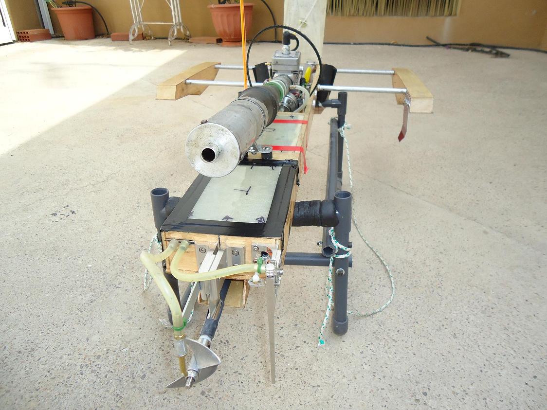

Hola a todos, os presento mi ultima construcción todavia en pruebas ya varios meses, por eso no la veis pintada. Se trata de un 3 puntas termico equipado con un motor de gasolina de 26cc de la marca RCMK. Es un excelente motor que tambien llevo en la fsrv de 26cc, al cual le he reajustado el avance de encendido ,adelantandolo para que suban las rpm maximas para mover la x 478 bipala de 78mm de diametro y 109 mm de paso.
Para construir el casco me he basado en la versión de 15cc sacada de la pagina de NE STUFF, ya que el plano del 26cc no lo pude encontrar,he tenido que alargar y ensanchar el casco para que cupiera el motor, también he ensanchado el casco a la altura de los patines para mejorar la critica estabilidad en curva. Las medidas totales de este son unos 1060 mm de eslora por unos 700 mm de manga, y pesa rondando los 5kg con deposito lleno y bateria.
El casco está construido en madera de contrachapado de 3mm que me suministra mi carpintero, contrachapado de abedul de 1,2mm y unas capas de tejido de fibra internas para proteger la madera de la gasolina.

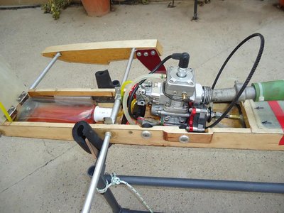

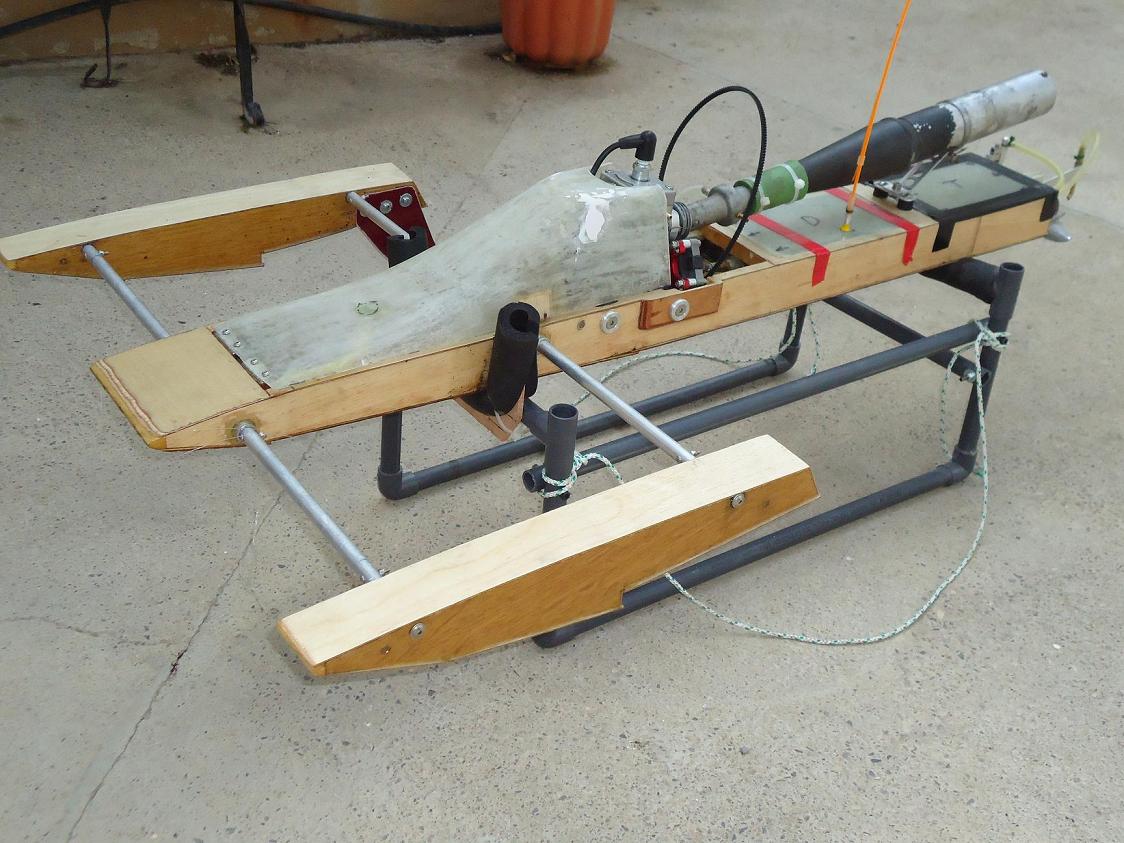

El escape que empleo es reutilizado de un cmb de 15cc. y para acoplarlo al motor tube que tornear una brida especial de escape en aluminio, ver fotos.
El turfin lo hice en fibra de vidrio ,partiendo de otro previo que construí a la medida en aluminio y sobre el cual laminé aquél.
Los tubos que sujetan los patines son reforzados de duraluminio comprados en hobby miracle, ya que el normal se doblaba sin querer.
El casco ha sufrido varias modificaciones encaminadas a la mejora de la estanquiedad de la caja de radio etc y que en las fotos no se aprecia,pero cuando lo pinte las vereis.
También comentaros que la velocidad maxima que le he sacado supera a ojo (comparandola con la fsr de 15cc de L.coll) ampliamente los 100km/h con la helice bipala x 478 ,me faltaria probar con la x678 de 124mm de paso. Lastima que en la ultima prueba se me fuera el gps al fondo del lago al salir volando el barco. Testigos de ello fueron algunos de mis compañeros del club. Ya tengo el nuevo gps holux preparado para nuevas pruebas jeje.
Es algo unico y espectacular ver semejante bicho rujiendo a esa velocidad, si os dignais a venir a las calabazas 2011 lo vereis en accíon para vuestro deleite y el mio, claro.

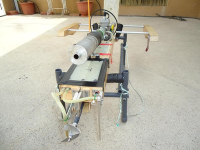

deposito casero de combustible de 0,5 litros de capacidad y turnfin provisional en aluminio

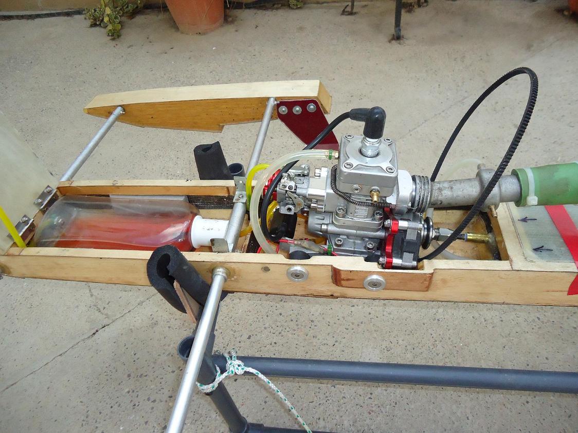

vista de popa donde es ve el doble circuito de refrigeración para que la bestia no se caliente en exceso

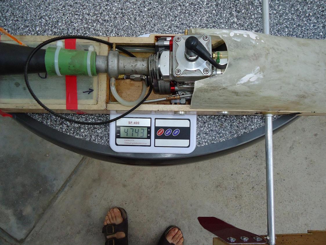

peso aproximado a falta de cambiarle el pequeño timón de dirección por uno mas grande

Hola nauti tucu, la verdad es que desde que construí mi primer outrigger termico, aquel SCAPA de 4,6cc que en su dia ya puse aqui con un buen video y todo, me quedé con ganas de algo mas moderno y competitivo. A raiz de esto ultimo construí aquel JAE 21 g2 con el mismo motor glow sts de 4,6cc, de color naranja y que también publiqué aqui, y cuyo casco nunca he podido volcar debido a su asombrosa estabilidad en curva.
Y como me quedé con ganas de mas velocidad y como consecuencia de los piques con JAVIER HIGUAIN y otros mas con sus barquitos de lipo, que por cierto han desaparecido del mapa dichas personas, pues decidí darle uso a ese motor de 26cc que tenia parado.
Por ello y gracias al buen sabor de boca que me dejó aquel JAE 21 g2, decidí embarcarme en este proyecto que es sin duda el mas espectacular con creces en cuanto a prestaciones puras que nunca haya construido. El JAE gas es una variante a lo grande del JAE 21 g2, es facilisimo y barato de construir sobre todo si lo comparamos con una fsrv termica de la misma catego
Desde aqui invito al señor Javier Higuain o a quien sea con su barco de lipo a que en el proximo campeonato de las CALABAZAS 2011 se mida conmigo a ver quien tiene mas "cojones", ya estaba un poco harto de tanta tonteria de que si las lanchas termicas no van cara al aire comparadas con las electricas.
Y que sepais que si toca en un futuro podria probar a construir un JAE gas todavia mas grande, el cual equiparia con el bicilindrico en linea de RCMK de 52cc y 10cv de potencia (el doble que mi monocilindrico de 26cc). Esto son palabras mayores pero que ya tengo en mente, y mas después de lo bien que le va a algún gabacho,americano y alguno otro que ya lo ha construido con muy buenos resultados y ya ha superado las 100 millas/hora.
Saludos y cuando me sea posible os colgaré un buen video de la bestia a toda pastilla, os lo prometo¡¡¡

Hola a los dos, oye paco que el plano no lo tengo, no lo pude encontrar por ningún lado, que mas quisiera yo. lo que me tocó hacer es una modificación del plano original de la versión del JAE para motor glow de 15cc. Por un lado tuve que alargar el casco unos 100 mm o algo mas, por el otro tuve que ensanchar este unos 25mm para que me cupiese el motor, y por ultimo también tuve que hacer los tubos de duraluminio 2014 unos 100mm mas largos que el de origen para mejorar la estabilidad en curva.
Los patines y el turnfin son los originales de la versión de 15cc.
El plano original del JAE para motor glow 15 cc. lo tienes aqui:
http://ne-stuff.blogspot.com/2010/03/ja ... plans.html
saca una copia en tu impresora y te vas a la copisteria a que te lo ploteen a escala real.

Hola Dani p. te voy a dar unos sabios consejos que con mi experiencia he adquirido y que si no los respetas te aseguro que no conseguirás lo que pretendes.
Empezamos por el motor, este debe de ser un motor para este tipo de casco que sea minimamente potente y con un regimen de trabajo mas bien elevado, ya que este tipo de casco al emplear una helice de superficie trabaja a mucha menos carga que otra tipo de casco que use helice de profundidad. Por lo tanto si quieres que tu motor zenoa te valga para esto por un lado has de suprimir el arranque por tirador y hacerlo con polea y correa para eliminar al maximo el peso sobrante.Se trata de mejorar al maximo la relación peso- potencia tanto del motor como del casco. Volviendo al motor has de conseguir que tu motor aumente las rpm maximas a base de aumentar la relacion de compresion del cilindro,abrir las lumbreras y transfers del cilindro, colocar un cigúeñal cerrado, cambio de carburador por uno de barrilete,colocar un escape que esté a la altura de las circunstancias, emplear gasolina del maximo octanaje posible y alguna que otra cosilla mas. Aún asi no se si después de todo el gasto tu motor rendirá.
Ahora vamos al tema del casco, por mi experiencia con ese out rigger que ves en las fotos te diré que NO SE TE OCURRA DISEÑAR Y CONSTRUIR UN CASCO A LA MEDIDA QUE TE PAREZCA PUES VAS A PERDER EL TIEMPO SI ES QUE NO ERES UN INGENIERO NAVAL RC CON MUUUCHA EXPERIENCIA, ya que después de todo el trabajo y dinero empleado en el diseño y construcción del casco verás que los resultados obtenidos no se asemejan ni de lejos a lo que pretendias construir.Te comento lo que me ha pasado a mi con ese casco, resulta que lo construí a partir del plano del modelo JAE con motor glow de 15cc, el casco es muy estable en recta, pero cuando vas a virar como lo hagas a mas de 50km/h el barco sale volando por perder estabilidad. Ello es debido a que ni la forma ni el tamaño de los flotadores es la correcta. Ese casco en recta lo he visto volar por el agua a mas de 100km/h, me falta hacer un video para poder demostrartelo a ti y a quien sea, pero estoy recortando las helices x678 en el torno pues tiene demasiado paso y el motor no sube de rpm lo suficiente, con lo que el motor no entrega la potencia deseada aunque si lo hacia con la x478
sALUDOS Y ESPERO TE SIRVA DE ALGO MI PARRAFADA,SIGUE PREGUNTANDO TODO AQUELLO QUE NO SEPAS, PUES PARA ESO SE INVENTÓ EL FORO
Por jaden
#1159671
hola dani p. si te refieres a la velocidad que puedes alcanzar con tu zenoa estandard colocado en un casco como el mio pues no lo se exacto, pero supongo que 70km/h mas o menos.
Te recomiendo que si estás pensando en invertir en ese motor zenoa no lo hagas, porque después de la inversión no vas a sacarle apenas rendimiento extra. Lo mejor es que te compres un motor similar al mio que lo puedes adquirir por 300 dolares con salida trasera de escape.
