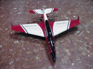

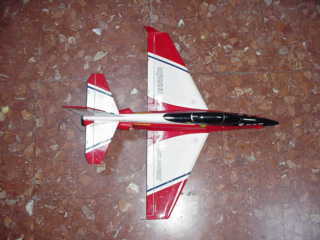

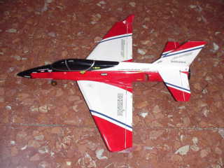

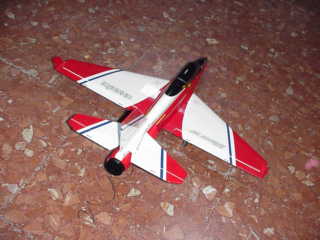

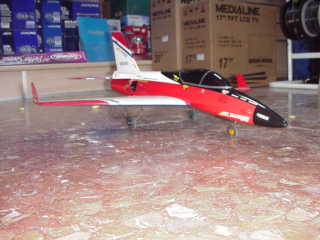

Hola! Aqui os presento a esta pequeña y cara maravilla de los "Japos".
Trae una turbina de 45mm con 5 palas, pesa en orden de vuelo 352gr.
eso es en lo que se me ha quedado a mi, con 2 servos Cyclone 008 nanos de 1K,una lipo de 10C de 11V 800mA de Cyclone, un receptor Airline de 4 Canales y un variador de Artech de 30A. Le he colocado un pequeño tren de aterrizaje con ruedas de espuma (las del Falcon Pro de Chaves) cortando el tren por el centro y alargandolo con una tubo de carbono de 2mm de interior, lo he encastrado en el centro del ala. El tren delantero es del mini Falcon haciendo un taladro de 1,5mm justo donde va una cuaderna que sujeta el soporte del variador y la lipo, pegandolo con cyano y microbalones Greven.
Os dejo alguna fotillos. Este Fin de Semana si el tiempo no lo impide lo probaré.

Tiene una pinta "cohonuda"
Suerte con el estreno del pequeñin!!
Un saludo y ya nos contaras,
Ah;
las fotos son muuu pequeñas :cry: :P

Juan Manuel, Qué tal va el Jet Illusion con tren de aterrizaje. Nuestra pista es de asfalto y lo necesitamos sí o sí

Me gustaría que pusieses más fotos de como has encastrado el tren de aterrizaje. Mi pista es de gravilla y le entra cantidad de ella en los aterrizajes, además se daña la panza aunque la he protegido con cinta americana. Por cierto donde has comprado el tren de aterrizaje del mini falcon. Lo de colocar el tren delantero lo entiendo bien pero las ruedas de las alas no se como ponerlas.
Igual que a mi compañero me gustaría que me comentases como afecta el tren de aterrizaje al vuelo del avión.
