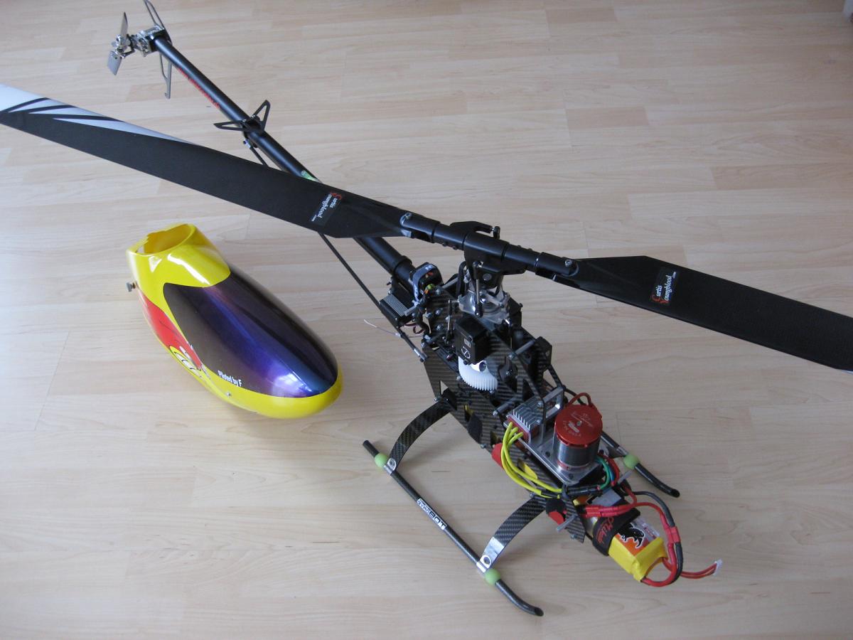

este finde he podido meterle unos vuelitos al Joker, que ganas tenia. Es un maquinon, algo gordito, por los 4800 gramos, pero eso le hace volar mas estable.
Joker 3
-Pyro 30-12
-Jive 80 HV con bateria de buffer, sin BEC
-Palas 690 de SAB. Las cambie porque no me aclaraba si las Radix 710 hacian que el optimizador de la cola diera valores altos. Todavia no tengo claro que pasa. Abri un post para pedir ayuda, el heli vuela bien de todos modos http://www.vstabi.info/forum/read.php?19,41396
-V-STABI con el preset de minicopter que no esta muy currao. Hay otro por ahi pero tiene parametros algo raros al intentar hacer el heli mas brutote y Uli dice que no esta bien. Es lo malo de estos helis, no hay mucha info.
-Lipos 12S de Turnigy 5000 y Rhino 3700. Van muy parecidas. Con las Rhino hay que abrir algo mas el governor. Con las Turnigy se calientan las bananas de 4 mm, da algo de yuyu. A ver si me llegan las de 5 mm que pedi, aunque son de Hobbycity y no se si es mejor el dean de buena calidad original o las bananas de muchos mm chinas.
-4800 gramos pesa el angelito
Mi colega que tenia tambien un Joker lo ha vendido y se ha pillado un Voodoo, que parece que ahora es el novamas. Si es que en este hobby ya sabemos, heli veo heli quiero. La verdad que es mejor un heli que no valga mucha pasta porque si no acabamos aburriendonos a nosotros mismos de no arriesgar y hacer siempre lo mismo. Un 700 electrico es too much en mi opinion aunque la estabilidad se nota, no mucho respecto a un 600 si llevas flybarless, pero los casi 5 kilitos marcan diferencias.
Un video del maquinorro este. Se vuela con algo de miedo por lo que valen los repuestos. Como de costumbre autograbado y el heli se va de plano a veces. A ver si cojo mas practica, que este año de momento estamos volando con cuentagotas. No mas rollos y el video y una fotico:
http://www.youtube.com/watch?v=l2NsPAD7 ... re=related
