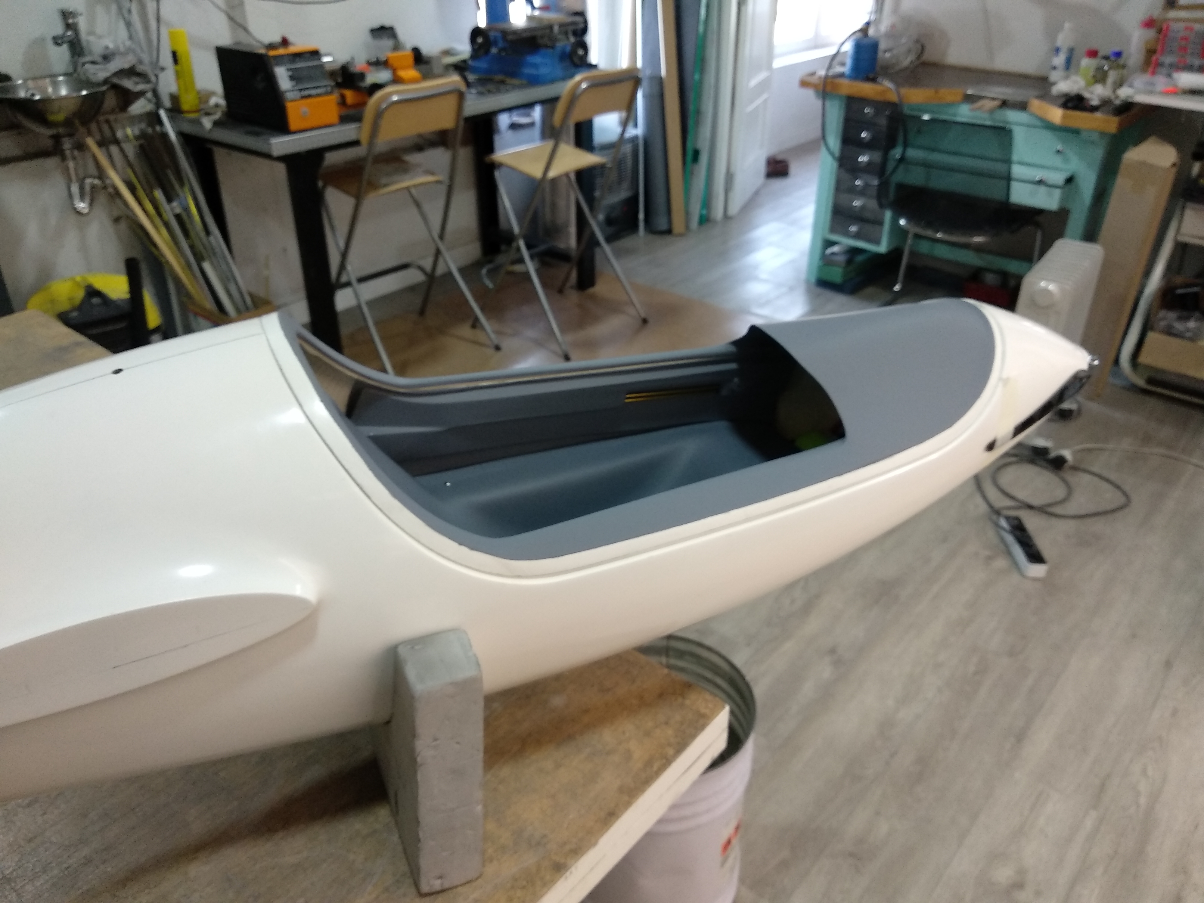

flyingnurse escribió:Pregunta de asqueroso ignorante, si me lo permites:
Después de aplicar la pintura blanca de acabado; ¿que es lo que aplicas color "gris oscuro"? (la segunda foto, se ve el contenido en la pistola). ¿Es más pintura, o algún otro componente?
Gracias de antemano y un saludo.
Contrucción y explicaciones del proceso; de 10, como siempre.
Flyingnurse.
Joe que mentes más retorcidas tenéis jajajajaja.

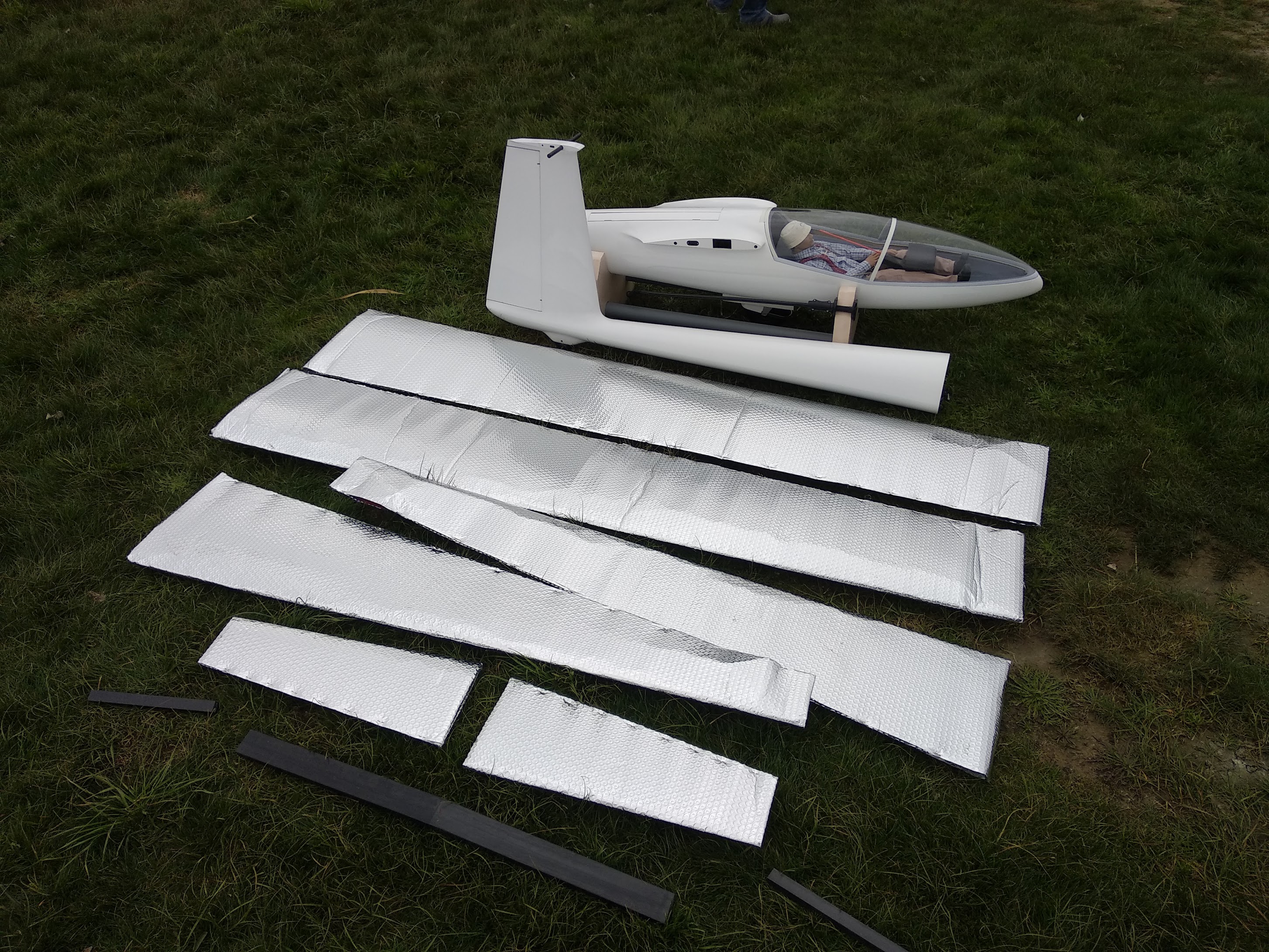

Es pintura gris. El intrados de las alas lo he hecho gris para que se vea mejor en las alturas, el blanco es difícil de ver.
Dónde nos quedamos....
Ahhh si! os dejé con los dientes largos sin enseñaros cómo quedaron las alas verdad?
Pues quedaron bastante bien!
los encajes han sido excelentes!
