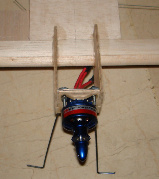

Abro este nuevo tema para no saturar más el de VC electrico.

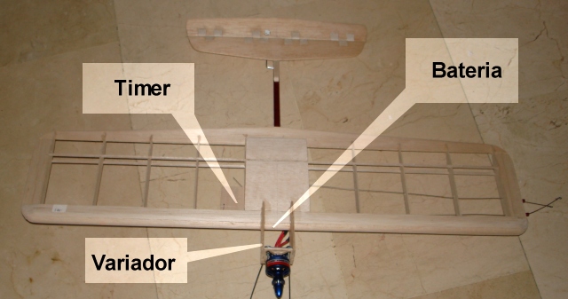

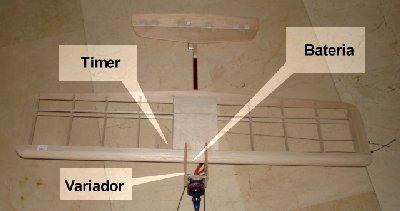

Una vez que me ha llegado el motor de China, continúo con la contrucción de este modelo, que os recuerdo tiene 800 mm. de envergadura.
La bancada está construida en contrachapado de 3 mm. y en ella se alojará la Lipo y el variador.
Es un modelo experimental, y ya iré colgando las fotos de la construcción y el video del primer vuelo.
Lo aporto al foro por si a alguien le sirve las experiencias que pueda sacar de él.

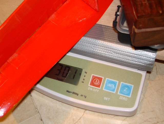

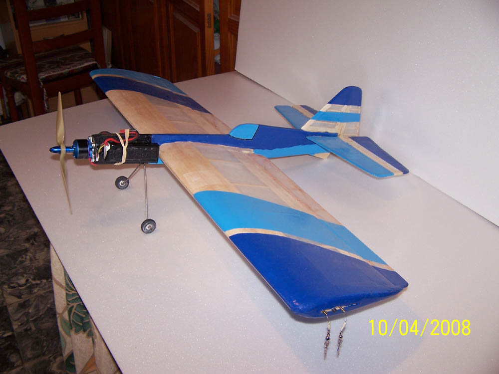

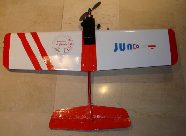

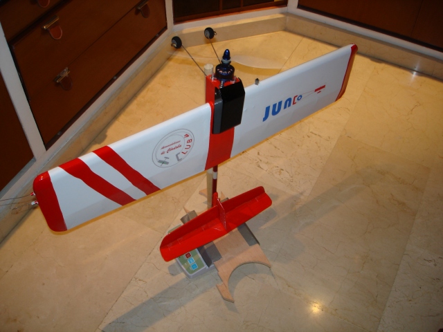

El Junco ya está listo para comenzar las pruebas.
Como dije, es solo un modelo experimental. Por lo tanto no os fijeis en la terminación del modelo.
El peso total con batería incluida está en 470 gr.
Con una helice de 9 x 4 y una Lipo de 7.4 v. consigue un empuje estátido de unos 300 gr.
Con helice de 10 x 4.7 y batería de 7.4 v. consigue un empuje de 450 gr.
Me falta probarlo con una Lipo de 11.1 v., que estimo elevará considerablemente el empuje real.

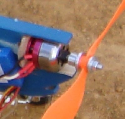

Hola Javier...

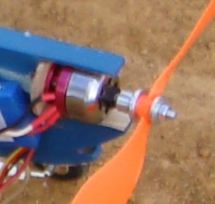

Tiene buena pinta... a ver que tal con la 7,4 v, el motor que yo tengo es casi exacto al tuyo, con una lipo de 11,1 20c helice 10x6 tipo 3d de las color caramelo gris ( chinas), regulador de 30 amp y la power del chip de control al 70% meneaba con mucha soltura el pajarito Huy Huy Huy y el dichoso pajaro pesaba en orden de vuelo los 860 gramos, ojo para que despues no me salgan con gansadas con cables de Nicron de FPV creo que de 12 metros... en mi opinion tiraba aproximadamente como un .35 glow.
Suerte y a ver si le sacas video estara la cosa bonita de ver...

Como sospechaba, ,el Junco con la Lipo de 7,4 v. muy mal. Apenas te da potencia para dar vueltas y nada más.
Hay que colocar una Lipo de 11,1 para doblar la potencia.

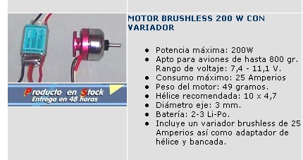

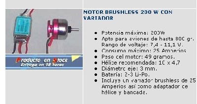

Pues si tu motor es el EMGC 3708 algo falla, o el fabricante se pasa o tienes algun problema. Busca el problema porque segun los datos que aporta el fabricante deberias haber conseguido mucho mas empuje sobre 700gr.
Espero que los expertos en electricos te ayuden pero es raro que muevas a un ritmo tan bajo la helice, eso seria por falta de tension, por lo menos en los de corriente continua, en estos no lo tengo tan claro.
Y ahora el diablillo :evil: imagina que te cambio la pegatina de tu motor,y el lugar de darte uno de 1135Kv te doy uno de 900Kv como te das cuenta??
Si el diablillo acierta moveras la 9x4 a 9500rpm con un empuje de 800gr y la 10x4.7 a mas de 8500rpm con 1kg. Habras multiplicado por 3 y por 4 la potencia. Con 11.1V claro :P , con 7.4 ya lo viste.

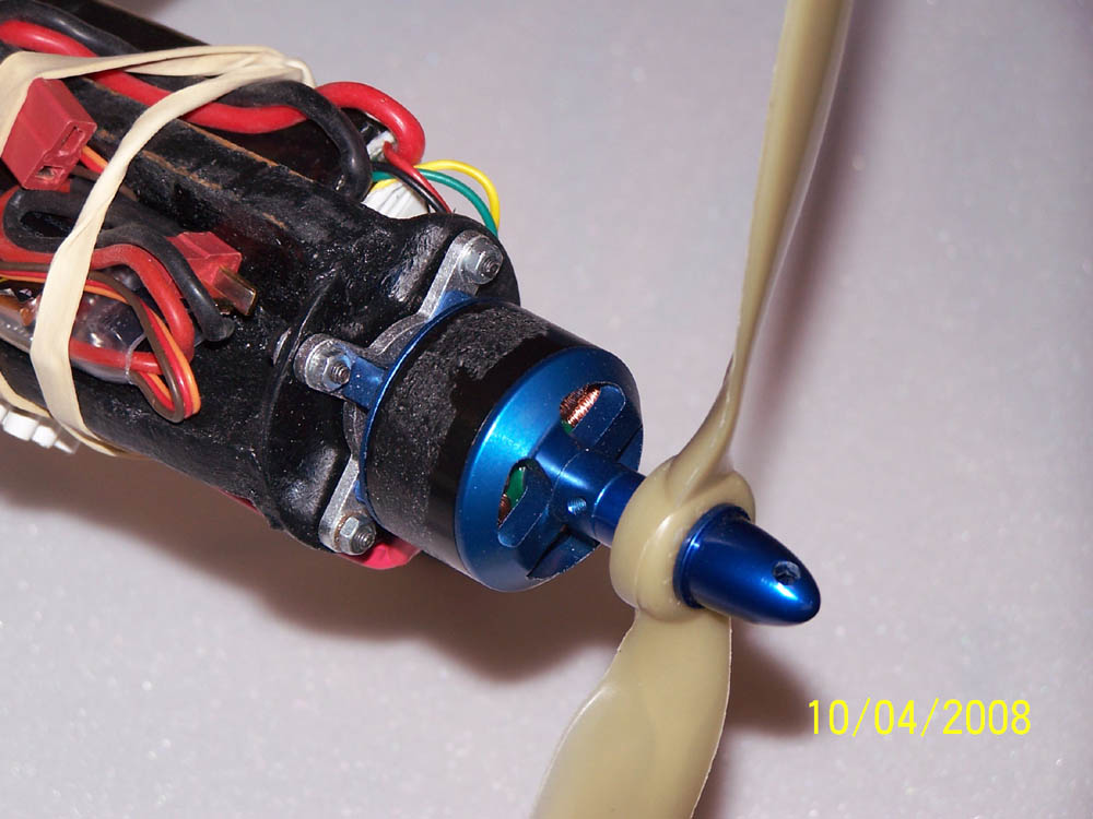

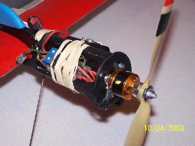

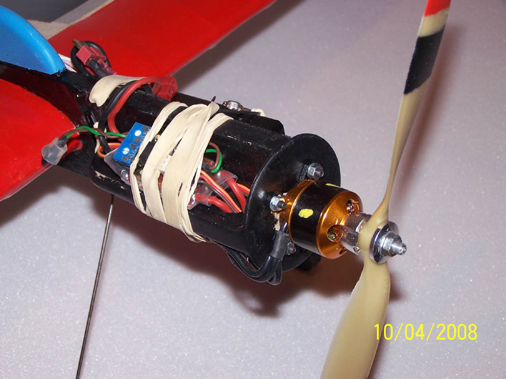

Creo que lo se produce es un cumulo de factores:
Primero el motor no desarrolla el empuje que dice el fabricante, sino que los parametros que recoge se refieren a peso máximo del modelo y no a empuje a estático. Por supuesto todo ello pensando en RC y no en VC.
Las lipos utilizadas son también de China, en concreto se trata de baterías de 2s, de 1450 mA 20C, lo que debería permitir una desacarga de 29 A, pero que no es proporcionada realmente por las baterías, y pienso que ni tan siquiera los 12,5 A requeridos.
El tema de las revoluciones, nunca me he creido lo de las 1135 rpv, pero al menos esperaba 950. En cualquier caso el motor desarrollará estas revoluciones cuando la batería sea capaz de suministrar la energía necesaria.

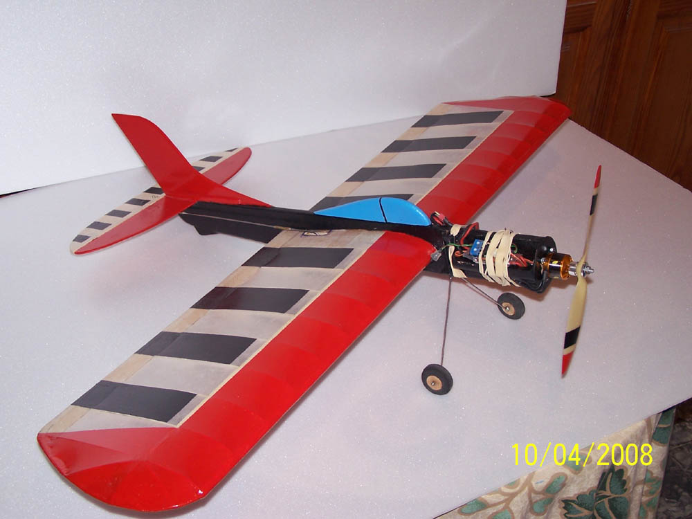

Si comparamos el comportamiento del motor de la foto (montado en un Shoestring que es mucho mas pesado que el Junco) comprobamos que el Shoestring volaba mucho mejor, a pesar de tratarse de un motor de solo 150w.
Tampoco la calidad de lo imanes es la misma, el motor que llevaba el Shoestring es fabuloso, con imanes de neodimio.
Recomiendo este tipo de motor. El de 250 w. con Lipo (que no sea china) de 11.1v. tiene que ir de fabula.
En resumen, creo que el problema principal está en las baterias.

Este motor, con lipo de 11,1 y modelo de unos 800 mm. tiene que ir de fabula.
El motor lleva cojinetes y los himanes de neodimio.

Hola Javi y compañia...
Ya siento que el primer intento te resultara tan pobre...!!!!.
Como te referi en los post anteriores , yo el motor que se asemeja al tuyo siempre lo he alimentado con 11,1 voltios y es mas tuve que pillar baterias de lipo de 20c pues con las de 15 C el motorcillo se le notaba corto.
Para mas cachondeo ... no se las vueltas que daria.... pero el primero se quemo... literalmente se fundio la capa de barniz que trae el cableado que evita cortos. Si lees los post de Sukoi sobre electricos bruss el te esplica el por que se llego a quemar.
No se pero al no ser el mismo motor..!!!!,ya me diras que resultado te da si le pones una 11,1 voltios.
Por las fotos que pones en tu post para el sotering... si ese motor que le tienes puesta una Gws de las de Fly Parck ( vuelo a pocas rv.), se la cambias por una tipo Apc-e del mismo diametro y paso.... podras entender de lo que hablo....
Dije y sigo manteniendo que son un monton de variables para jugar ... y poder obtener el resultado final deseado es complicado.
Similar al motorcillo de 200 W que tienes, Juanma lo vio volar en el velodromo de Valencia en un Flite - Strike aligerado a poco mas de 600 gramos con todo. El primer vuelo lo realizo muy bien de traccion y velocidad, solo que estaba corto de plomo de contrapeso en el ala, en el segundo intento , por cambiar de lipo ( una un poco mas grande)recien cargada , no se le controlo el C.D.G. y se le intento probar en figuras y en un PEAZO CUCHILLO se metio para dentro siendo irrecuperable y desintegrandose toda la liviana estrctura de balsa de las alas( Rebentao por dentro).
En estos momentos estoy en esa misma linea con el mismo motor de 1200rv. y de 200W de potencia, pero mas liviano y fuselado a ver si lo logro.....de momento las alas de 900 mm estan en 108 gramos lo ideal seria estar en unos450 a 500 gramos en orden de vuelo ( ojo que solo la lipo pesa mas de 120 gramos).
