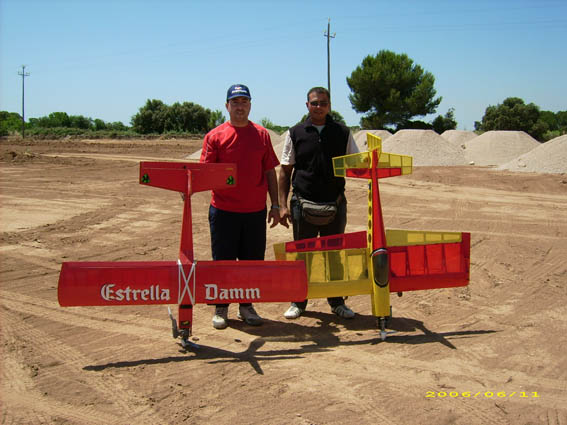

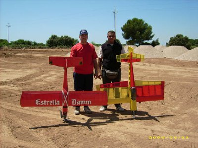

Por Luis Reverté
#260745
Un amigo mio del club se lo ha construido, facil de hacer y de volar lo ha motorizado con un TT 46 pro, a ver si tengo una fotillo por ahi.... yo soy el de la izquierda, jeje.

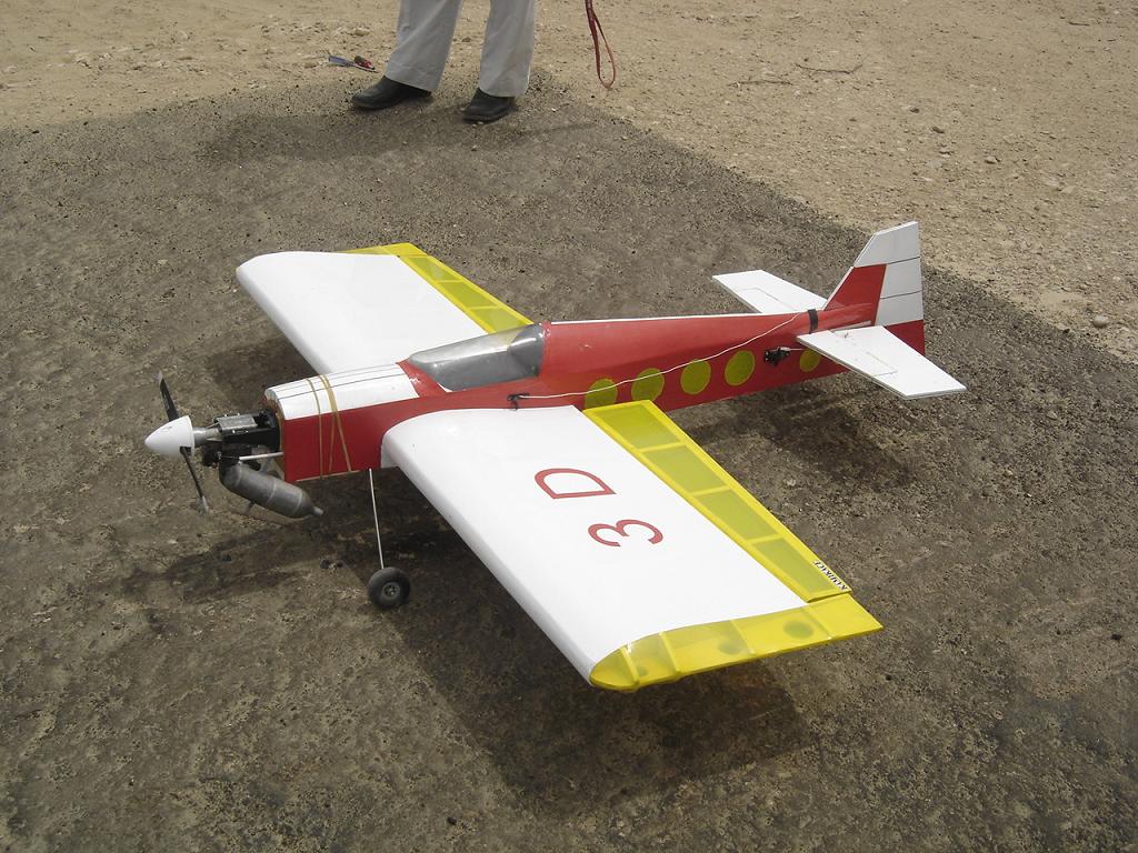

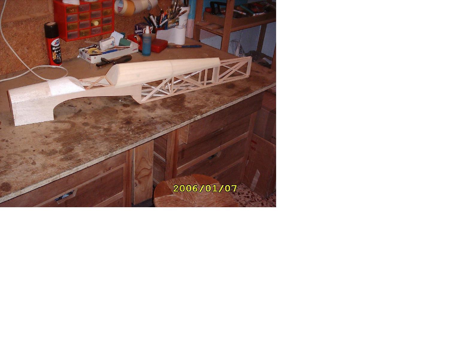

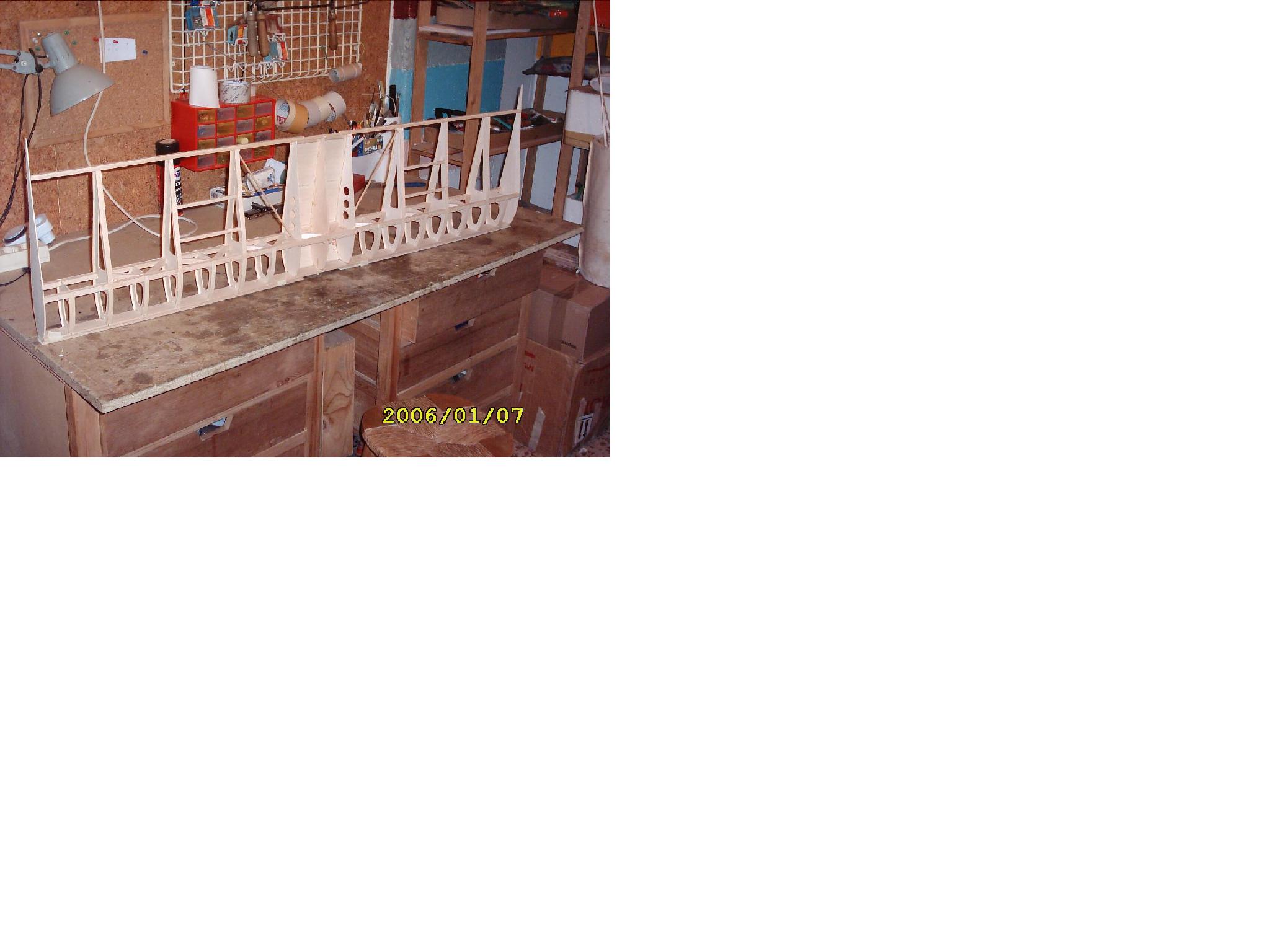

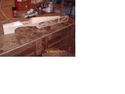

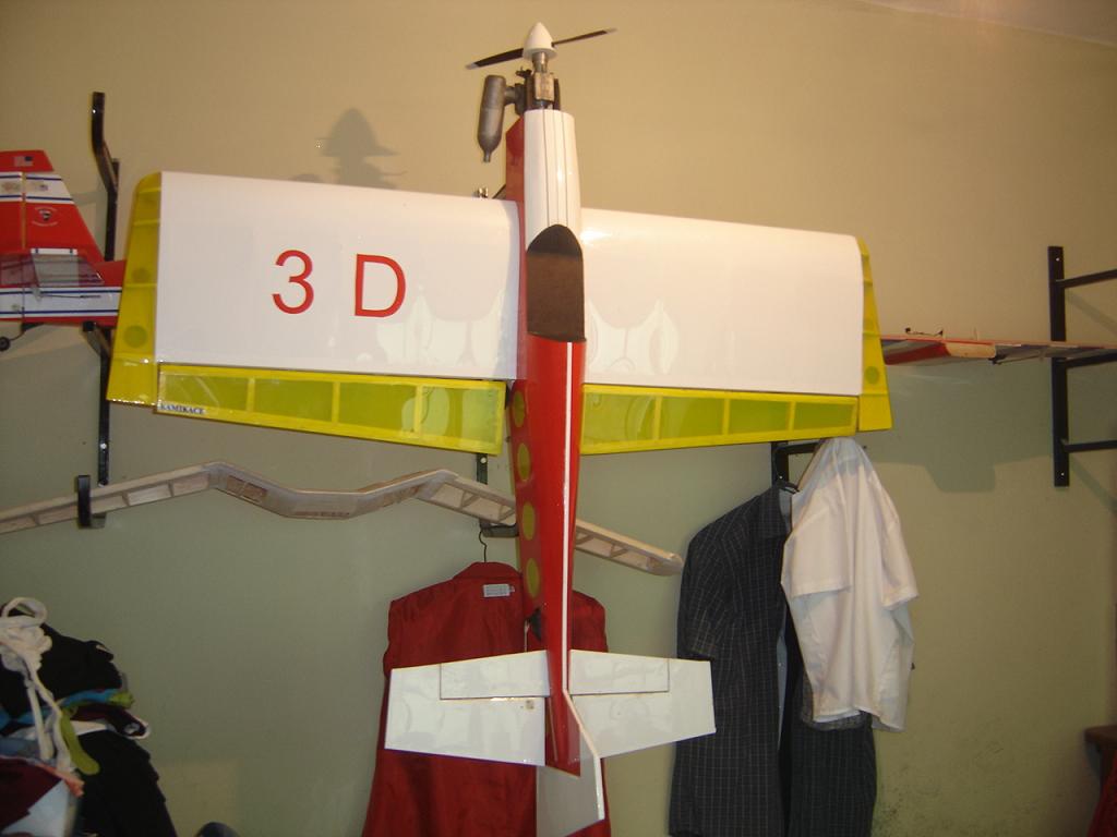

Por Coco
#277595
Ahi va el mio, con modificaciones personales y aún más ligero. Tengo un 46FX esperando. Ya falta poco...............
Por cierto, creo que recordar que había tambien una versión de este modelo para motor 25, estoy en lo cierto?? Un saludo
Por victorcevallos
#277747
Bueno , el tema de discusion es el motor, como dije yo lo he volado con un 60 , como es logico a medio motor, y como dije me volo muy bien aparte creo que no he respetado la construccion y pesa un poquito mas jejejejeje, otra que no lo vole mucho.
