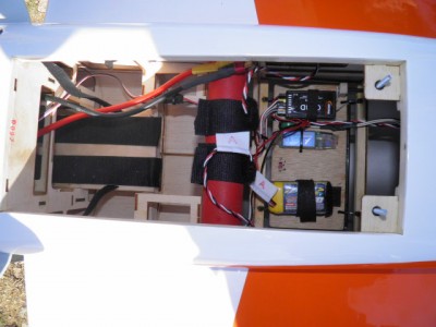

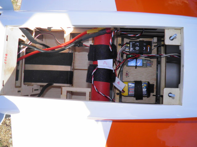

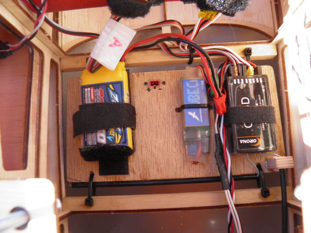

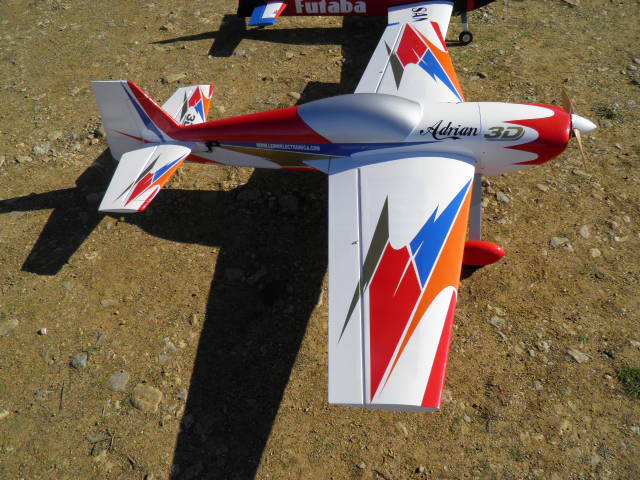

Hola a todos! Estoy montando un Katana 120 de Phoenix Models pensado para un 120 2t glow como su nombre indica.
He elegido un motor LBS el DT-5020/24T y un variador LBS 80 amp serie opto en principio para una configuración de 8 s y una pala máxima de 23x11.
El motor es un 260rpm/v con una eficacia del 89% y una intensidad Max. de 47Amp.
Pesando todo los componentes me da un peso en orden de vuelo de unos 4.300gr a 4.500gr con dos baterias de 4s 4000mA y 30c
No sè si me estoy pasando en motor pero es para un colega que lo quiere para hacer 3D con potencia de trepada.
¿Qué pensáis?
