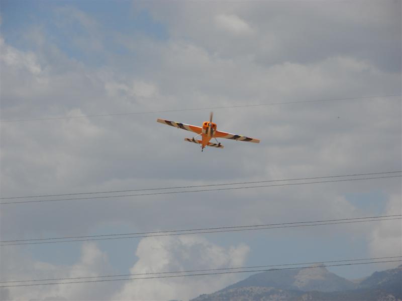

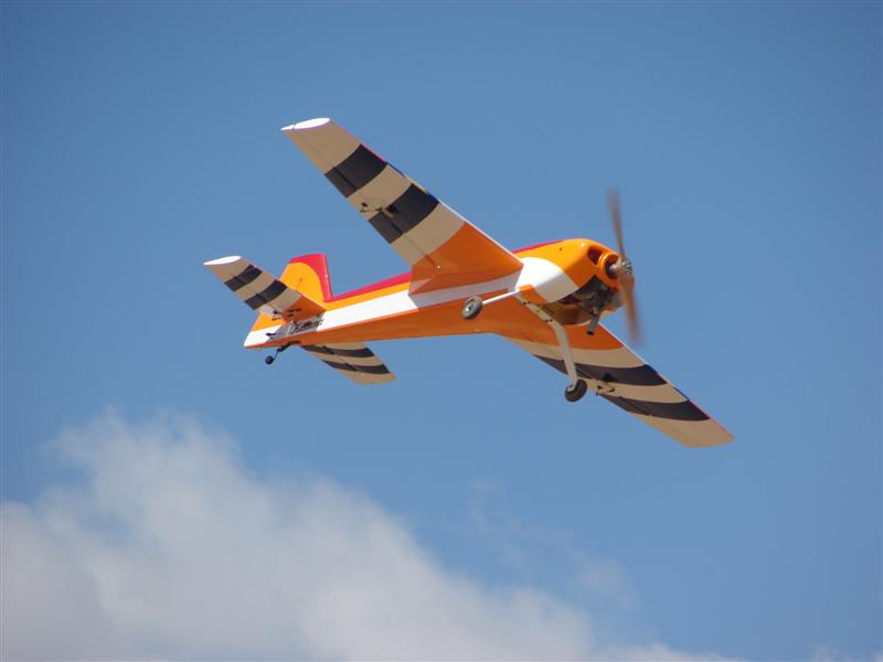

hola que tal????? yo tambien estrene el mio hace unas semanas y la verdad es que mi primera sensacion con el no fue la que me esperava. e tenido que lastrar muchisimo en el morro y todavia tendre que lastrar un poco mas, lo mas decepcionante son las ruedas, al igual que a pep tony en cuanto el avion toco el suelo se me desintegraron por completo en consecuancia el avion dio un salto y cuando volvio al suelo logicamente sin ruedas me quede sin el tren de aterrizaje y sin pala. ya lo tengo otravez en servicio y una vez lastrado y poniendo apunto algunas cosillas parece ir mejor, el dl 50 tira mas que sobrado de el y la verdad es que me e ido contento hoy del club. ya le pillare mas el royo y comentare alguna cosita mas
#853785
Me alegro del estreno, yo una cosa que ni pondria que viene con el avion, son las ruedas y el tren.
Las ruedas son de espuma, ni por asomo aguantan los 7 kilos que pesa el avion, el tren aguanta un poco mas, pero al poco tambien tendras problemas.
Lo de lastrar en el morro, en estos modelos, de esta casa es lo habitual.
Quitando esto, yo en el mi yak, tengo ya cerca de 100 vuelos, y esta como una rosa, un consejo muy importante, pon fijatornillos y arandelas de retencion en todo, en las rotulas pon tambien fijatornillos, a mi se me solto una en tierra, si se me llega a soltar en el aire adiosa vion, las vibraciones son tremendas.
Por hurry
#853921
gracias por el consejo!! ya me e dado cuenta de que las vibraciones son una pasada y en algunos tornillos me e curado en salud, pero le hechare otro vistazo a todo y lo repasare esta semana..... lo que se me jodio de las ruedas no fue solo la espuma sino el plastico y todo se salio la espuma del plastico y bueno bueno un desastre. pero no hay mal que por bien no venga. ahora ya lo se!! vengaaaa un saludoooo
