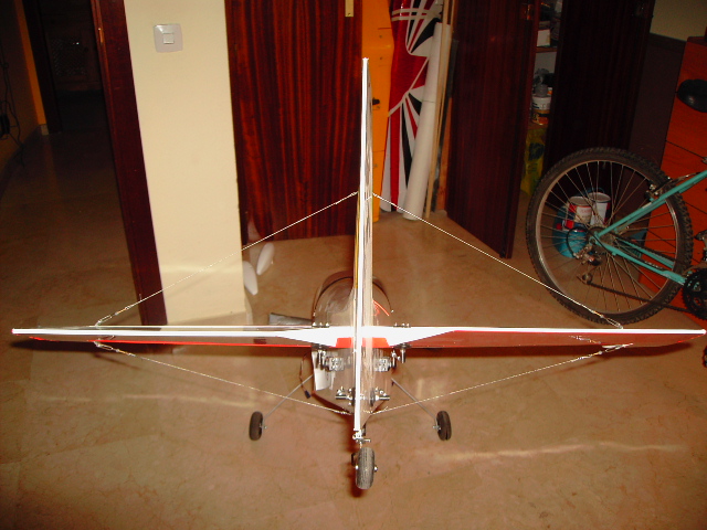

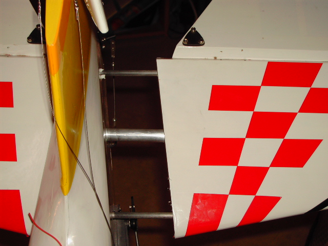

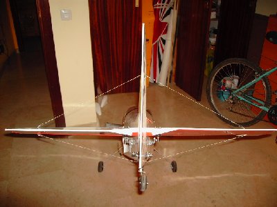

Compré un equipo completo nuevo de un compañero.El avión es el Katana de Jamara de 1.9 m (mas o menos), ya sabeis cual es.No se si se ha puesto antes, pero a parte de que los accesorios son regulares (normal en los modelos de este tipo) que ya cambió mi buen amigo, los tetones del estabilizador se despegan. .Me ha pasado en los dos, y en vuelo, `primero uno y al cabo de pocos vuelos el otro, con las vibraciones se despegan y el modelo empieza a no mantener el vuelo nivelado, bajas y te das cuenta del percance.
.La solución hasta ahora parece sencilla, le he puesto dos varillas de carbono de 6 mm de cometa (las uso en veleros hace años).Solo hay que verificar de vez en cuando que estén en su sitio y no se agrieten, por las vibraciones.Siempre arriostro este tipo de modelos grandotes, para que el empenaje no vibre mucho.
Por lo demás el vuelo es agradable, y no tengo que reprochar nada al modelo de forma general.Saludos
