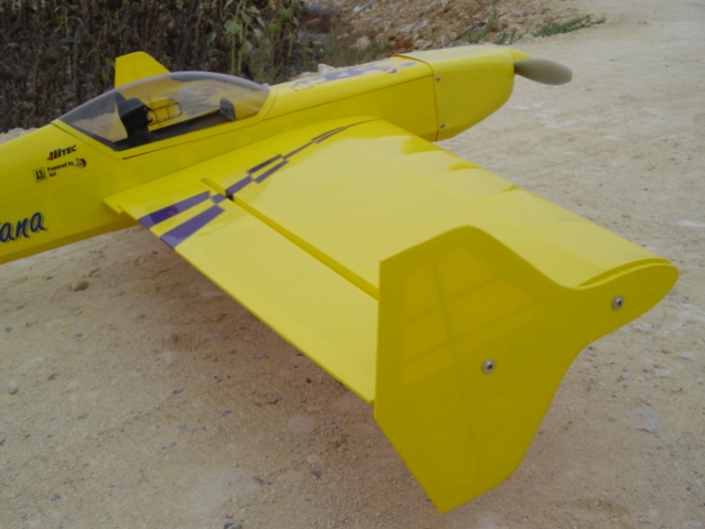

Quería hacer un comentario sobre que el katana mini no mantiene el cuchillo, ando un poco despistado porque a mi si me lo hace bien, eso si entro con un poco de velocidad para que se me quede el avión con un cierto ángulo, incluso pasa que si doy mucho timón se queda vertical.
Me parece que la gente que no hace cuchillo es porque le ha puesto un servo con poco torque (yo utilizo el Hs-56 ) o porque la transmisión servo timón no es rídida.
El fabricante es bastante formal y he realizado pedidos de accesorios y complementos sin ningún problema y en unos quince días lo tienes en casa cuando estos no son posibles adquirirlos aquí. Lo que me dices de los vuelos a cuchillo con el katana mini es bastante normal, a veces el problema es el servo no adecuado en cuanto a fuerza, la transmisión no lo suficiente rígida o falta de velocidad, no obstante en el caso del katana mini al parecer y según muchas opiniones en foros, especialmente en el de rc-groups había una carencia de superficie lateral en cuando al diseño de origen y ello hacia que la gente modificara el timón en ocasiones con una mayor superficie, lo cual hacía mejorar algo el problema, de todos formas mi opinión personal es que esa era la razón, algo similar ocurría con el Minifuntana, en mi caso no cambié el timón sino que instalé unos sfgs laterales en las puntas y desde entonces no problemo con los vuelos a cuchillo y otras maniobras más, aunque eso sí empeoró algo el vuelo rectilíneo haciendo toneles pero tampoco era un gran problema y en conjunto el modelo mejoró.
En este caso es el Minifuntana, con el katana mini los sfgs eran similares pero no tengo foto.

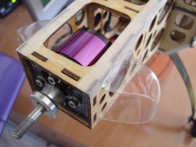

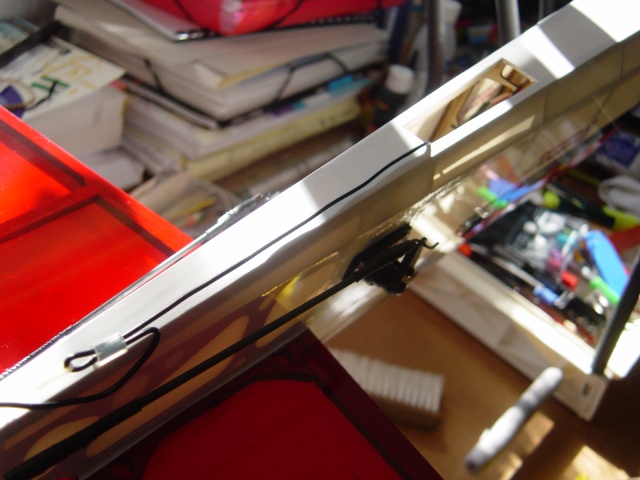

8) Para el katana md te podrían valer los hs 56 en alerones como opción mínima, pero no te los recomiendo en absoluto en cola, al menos de esta marca deberías de llevar los hs 65 y en timón si es de metal mejor.
En mi caso y para compensar el mayor peso de un motor mayor como es el hacker del katana de sebart lo he colocado en cola, con lo cual el centro de gravedad queda en su lugar.
En un principio instalé el hs 56 y tuve que cambiarlo por un hs 65 al no tener la debida fuerza.
Motor Hacker instalado. Refuerzos en los laterales.
