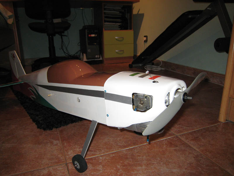

No se cuanto podremos ahorrar en peso por la bayoneta... de momento no la voy a pedir, me voy a esperar a que tenga que pedir algo mas.
Mirad como ha quedado la cabina... al fin le he quitrado el dichoso marron de encima. Creo que está espectacular... o no? :wink:

#738768
La cabina te ha quedado muy bien.

#738771
Te ha quedado mu bien pañeror. La vas a barnizar?? En negro creo que también podría quedar bien
