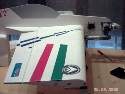

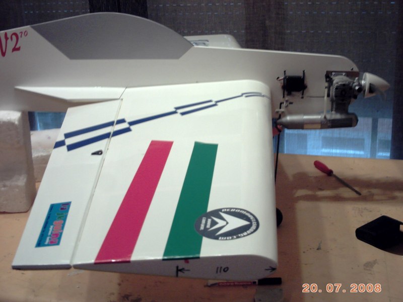

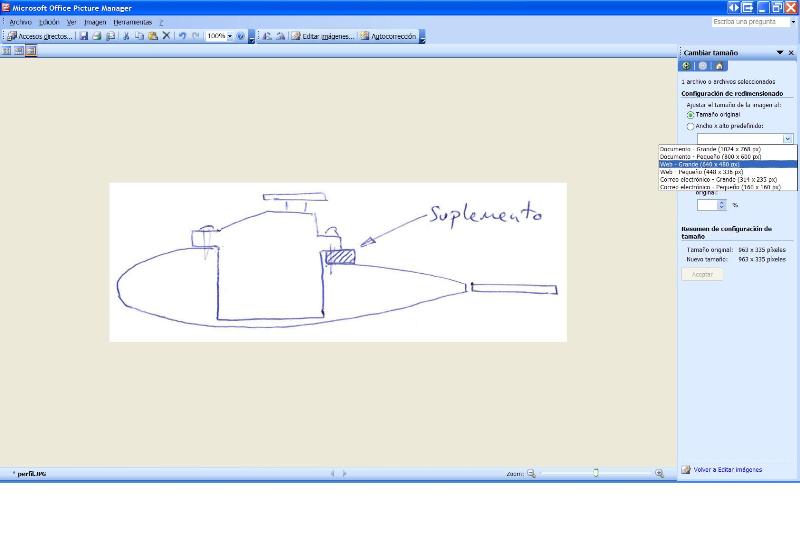

Es posible que tengas que poner un suplemento de listón entre el ala y el servo, en el lado del borde de salida. Pues tocaba el servo en el fondo del encaje.
El Katana V2 es algo mas pesado que el anterior Katana P. Creo que vale la pena un motor OS 91FX que rinde bien y va como un reloj.
La hélice te recomiendo una APC 15x4W o bien una APC 14x6".
Creo que vas a quedar contento con este avión.
