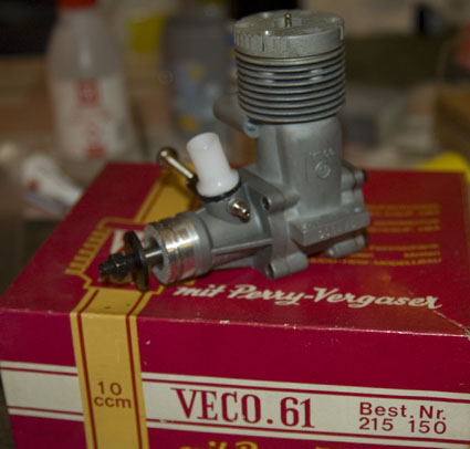

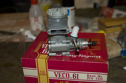

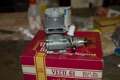

Seimpre he tenidos motores K&B tatno para vuelo circular como para R/C, el caso es que dando vueltas a los motores 61 que tengo para VC todos son unas malas bestias y algo pesados para este fin. El unico que se adpata perfectapente es el Veco 61, en este caso distribuido y fabricado en alemania (o al menos la caja lo pone). Este motor originalmente viene con un carburador perry para R/C , para poder transformarlo he utilizado un venturi y carburador de ENYA 61. El unico problema es que la apertura del venturi del enya son en mm (13mm) y la apertura dle kb es un poco mayor que 13, ni haciendo bien la junta, la solucion papel de alumnio pegado y la junta torica hecha con silicona para planchas que aguanta hasta 300º. El caso es que ha quedado sellado y en perfecto estado, veremos el sabado cuando arranque. Cuando tenga acabado el sv11 ire poniendo motores hasta que uno lo centre.
Os pongo fotos de este bellezon

Hola Cesar, ¿la aguja la piensas dejar así?, lo digo por el escape, te estorbará para ajustar la aguja.

si pongo el motor boca abajo, tengo que dejar asi la aguja, de todas formas es bastante larga y el silecnioso de kb no es demasiado armatoste, pero si no va al sv11 ira a un t-rex que me he quedado con ganas de el.
Eso si, me ha costado un hue---- limpiar el motor, estaba todo como soldado del aceite que venia con estos motores
