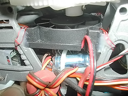

Por jesusfdez
#232865
A mi el CC25 me ha cortado haciendo estacionario, no por consumo de motor, supongo que por el BEC. Ahora en plan "chambonada" le puse un ventilador de 4x4 cm (tiendas de informática) encima del variador, lo probé con un par de baterías seguidas y ningún corte. Ya se que le metí algo de peso y tal, pero por ahora se lo dejo así...al menos mientras no le ponga un BEC externo.
