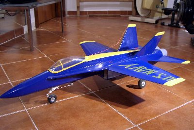

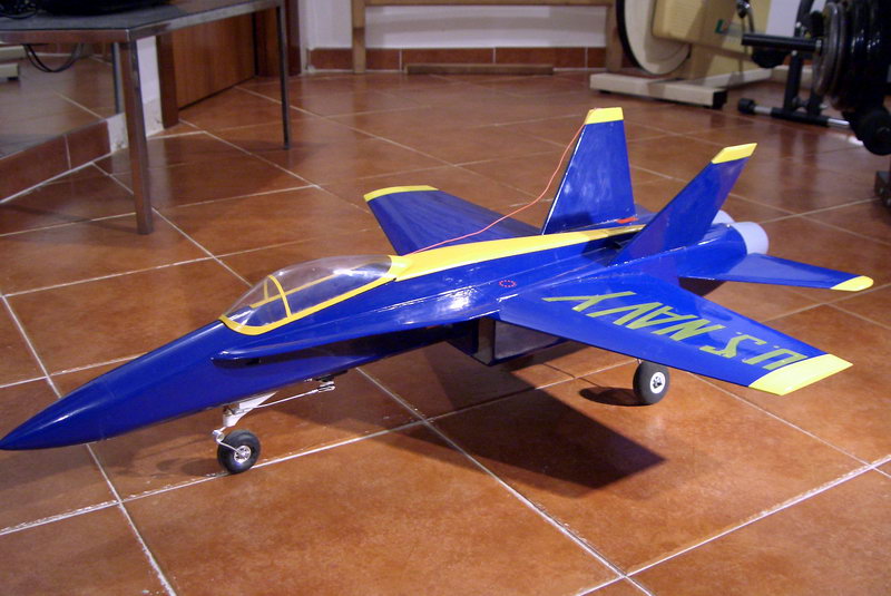

Yo estoy usando la wemotec 480 con un kontronic 480-33,variador cc-45 y lipos Kokam 4s de 3200mah 20C ,me consume alrrededor de 40 A y da 900-1000 grms de empuje. Va de maravilla en un het-rc f-18 con tren que pesa 1250grms. , podrias usar ese motor sin problemas con lipos 3s y estarias alrrededor de 35.000rpm de turbina, dentro de limites, con 4s y tu motor estarias en unas 45.000rpm ,un poco pasao y te consumiria bastante , ¿ para que avion y cuanto pesa?

albertocv,que avion es ese?
¿que marca?
Donde podria comprarlo?
Perdona tanta pregunta pero es que es una pasada
Por Wing_commander
#144037
Este arreglo motor/fan es para instalar en un Hawker Hunter de West Wings.Es un kit de "palitos" tipo RBC,y la envergadura es de 710 mm,desconozco el peso ya que lo tengo en construccion aun.Se puede adquirir en Speed hobbys.
