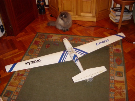

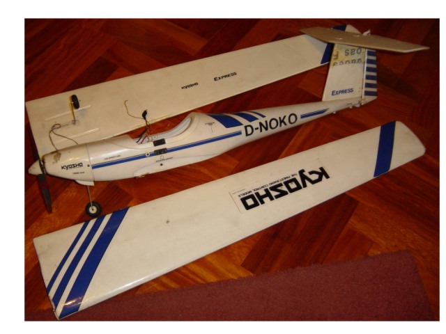

Os envio unas fotos del modelo Kyosho "EXpress" con el cual me inicié en el vuelo eléctrico y que tras muchos intentos solo pude elevarlo en una ocasion en ladera y por breve tiempo, ya que se me fue contra un grupo de eucaliptos,, pude arreglar (mas o menos) su estructura, pero el motor sigue sin funcionar.
Independientemente de la próxima adquisición de un Easy star al cual ya le tengo (gracias asesoramientos varios en este foro) mas o menos definidos sus componentes,, querria si fuese factible me echaseis un capote en lo referente al modelo de la casa kyosho.

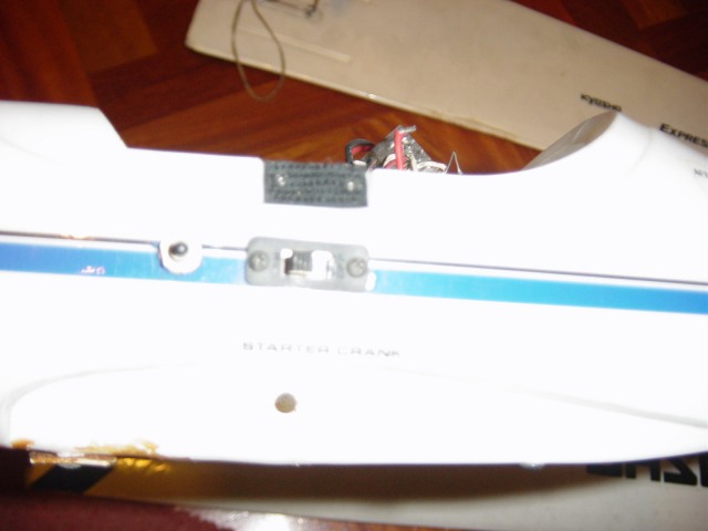

detalle del auto-cut manual del motor.. entiendo que con la easy star esa funcion se puede realizar en pleno vuelo y con posibilidad de volver a recuperar.

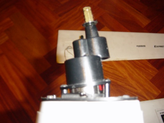

detalle eje hélice, ligeramente inclinado.
detalle fuselaje y alas

Hola compañero,no se como tira este modelo ,pero bonito es un rato.Ya que lo tienes y la "echura" que presenta siempre merece la pena recuperarlo.
Lo de la inclinación es para compensar el par del motor,es decir, para compensar las fuerzas que aparecen propias del giro del motor.Por lo que ,como se díría en mi tierra, es lo suyo.

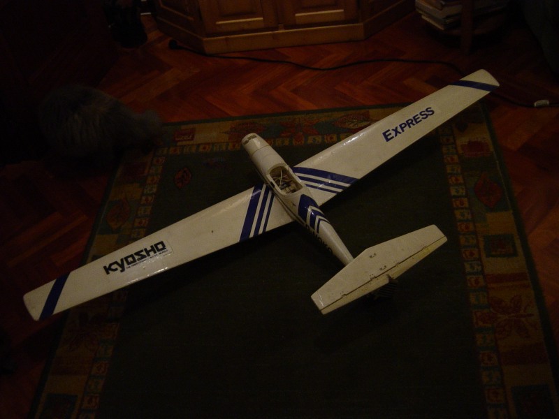

ofrezco mas datos sobre el modelo en cuestion y adjunto un par de fotos mas (aunque ahora me doy cuenta q una salio algo oscura).

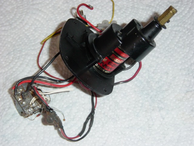

Detalle del motor, su peso 172 grmos. ( a mi modesto entender), siempre me pareció excesivo para el modelo, por la poca potencia que desarrollaba.
el fuselaje es plastico de 1 m/m de grosor,, las alas y la timoneria estan plastificadas exteriormente,, inyectadas interiormente con una especie de espuma blanca. similar al polispan.

Creo que se merece una revisión a fondo y una segunda oportunidad. Por el peso y la envergadura, creo que un 480 con reductora 4:1 y pala grande (que alguien recomiende alguna) te debería dar un vuelo bastante bueno.
Si estás muy bien de 'tiempo', puedes mirar un brushless mega, o axi... incluso quizá un mp-jet con reductora. Te pesaría menos y probablemente tiraría con mucha alegria del modelo.

Respecto a la inclinación del eje del motor,, deberia respetar la bancada que vino de origen...
o tendria que arreglamerlas y construirle una nueva?
