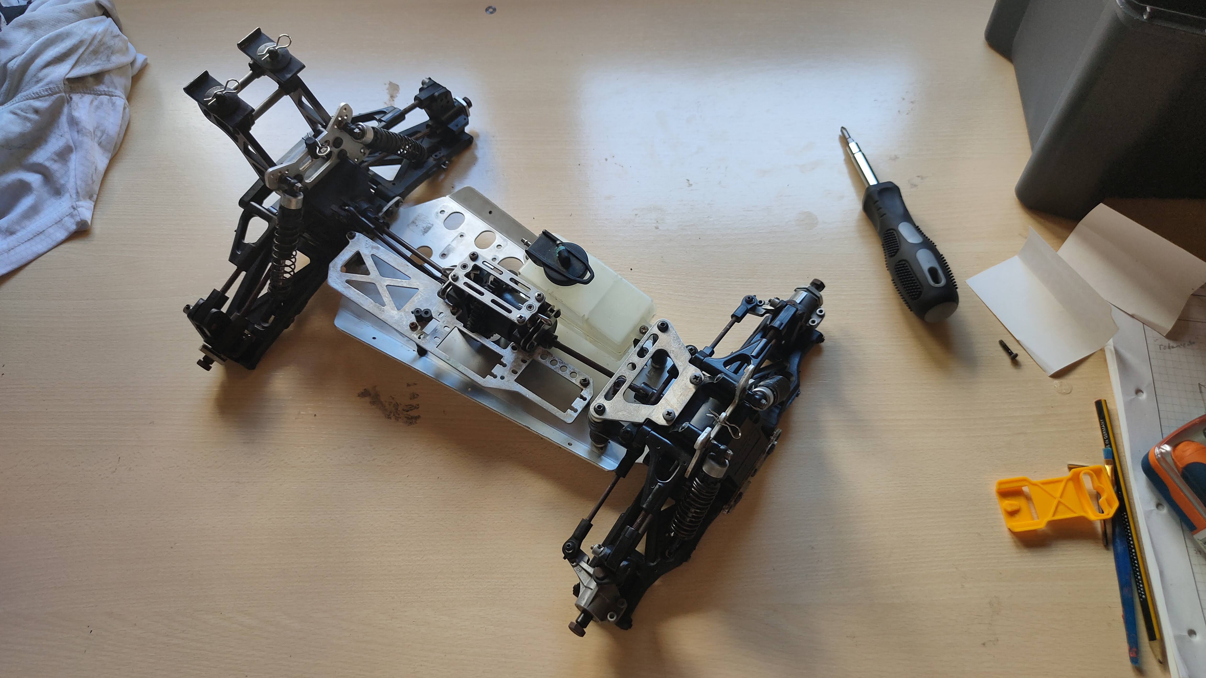

Por e-Duardo
#1423518
Buenas. Pues la pieza que está dañada es el poste marcado con un círculo.
Está un poco doblado por la base, lo cual hace que la dirección no vaya bien.
Está doblado también el tornillo que lo une al chasis, por lo cual es imposible sacarlo y sólo veo opción de cortar con una Dremel.
Ya he empezado con la limpieza y ya no está todo tan guarro como en las fotos. Estoy desmontando todo pieza a pieza y limpiando cada una con desengrasante.
Si consiguiera reparar lo de la dirección, el siguiente paso sería hacerme con un receptor (y emisora nueva, aunque para probar podría usar la del avión), cambiando también servos, y hacerme con un motor con arranque manual.
Hay varios tornillos que están en mal estado, pero veo que la rosca es distinta a los métricos estándar DIN o ISO, pues son de paso más fino. ¿Suelen ser rosca métrica de paso fino o son de otra norma?
SaludosImagen

Aunque este foro no tiene mucho movimiento, resumo un poco cómo llevo la restauración.
Voy dedicándole tiempo a muy pequeñas dosis, pues hace más de un año que empecé con ello (fecha de mi primer post en este hilo) y todavía lo tengo "en proceso" (reconozco que desde que me compré un Mugen de segunda mano hace un par de meses me he dejado este proyecto un poco de lado).
El tema es que di por finalizada la limpieza a fondo pieza a pieza (desmontando todo).
Compré un kit de salvaservo de un MP7.5, el cual en un principio encajó en el coche, pero resultó que la placa de Ackerman chocaba con el alojamiento del rodamiento en el alojamiento del diferencial delantero (rodamiento del piñón de ataque).
Como los postes/ejes del salvaservos nuevo tienen el mismo diámetro que los originales, para no complicarme la vida opté por montar el salvaservos original con los ejes nuevos. Hay alguna diferencia de alturas, la cual compenso con arandelas y separadores.
Ahora tengo otros frentes abiertos:
- Intentar recuperar el motor, el cual creo recordar que no llegó ni a rodarse (es un motor que compré a posteriori de mayor nivel que el original). Estoy intentando desmontarlo para limpiarlo a fondo, pues desde la tapa del cárter se le ve óxido en el cigüeñal, aunque la camisa parece limpia, pero cuesta separar las piezas no móviles (no consigo terminar de separar la camisa del bloque). Un problema añadido es que este motor no tiene arranque de tirador y no tengo mesa de arranque (la que tenía en su día la tiré). Es posible que opte por comprar un motor en Aliexpress...
- Ver si puedo pegar neumáticos nuevos a las llantas originales (la medida es aparentemente la misma). En otro caso, ver si puedo montar un eje con hexágono de 17mm para montar ruedas actuales (el hexágono original mide 19mm y el sistema de fijación de la rueda es distinto).
- Adquirir servos nuevos y montarlos. Adquirir receptor para la emisora que ya tengo. Diseñar y hacer con la impresora 3D una caja para el receptor y una bandeja para la batería de éste.
Con una buena dedicación, en pocos días podría hacerlo. Pero a dosis de pocos minutos me puede llevar otro año :roll:

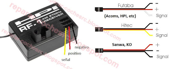

Si conservas todo (emisora-receptor, servos,) , prueba a ver si funciona.
El esquema no ha cambiado tanto receptores antiguos como los modernos.
Servo de direccion a canal 1, servo de gas a canal 2 y la bateria a BATT
El cable de los servos con la linea negra por fuera excepto si es marca Sanwa o KO-propo que sería linea roja por fuera.

Por e-Duardo
#1427981
