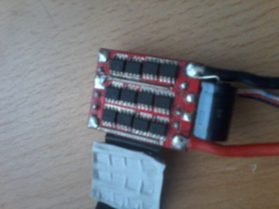

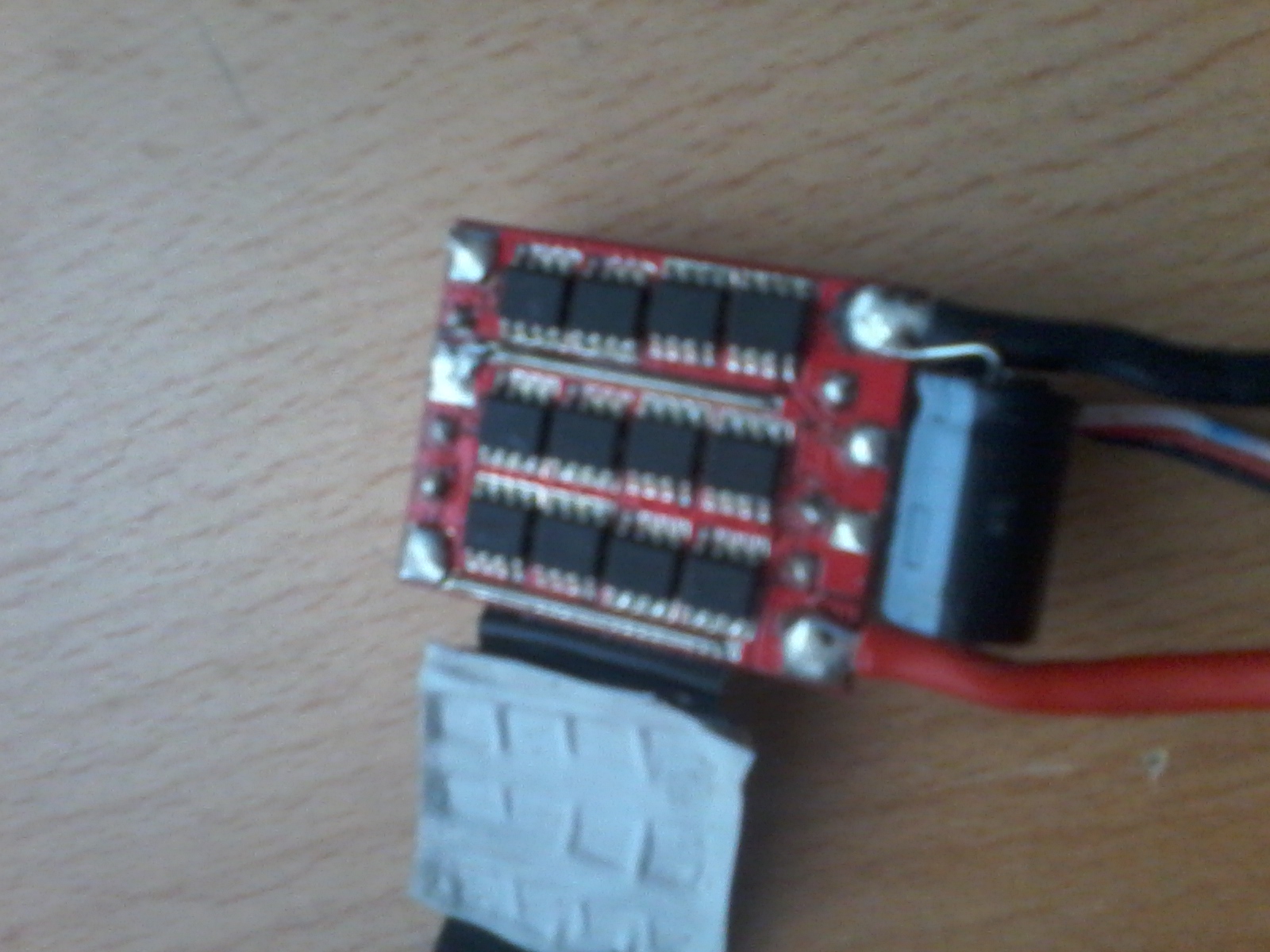

Para que un BEC trabaje bien,necesita que la alimentacion de entrada sea de unos cuantos voltios mas que los que va a dar a la salida.Por lo que si lo alimentas con 4,8v,no te va a valer.
Para un BEC de 5v de salida lo mejor es una bateria de 2S.Lo que tu dices te vale siempre que la bateria este buena.
Utilizar ese variador que ya esta tocado,quizas no sea buena idea.Puede tener algo quemado que ya de por si este consumiendo amperios,etc.
Yo no arriesgaría ese avion por un UBEC y una bateria que valen menos de 20€.
