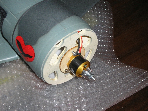

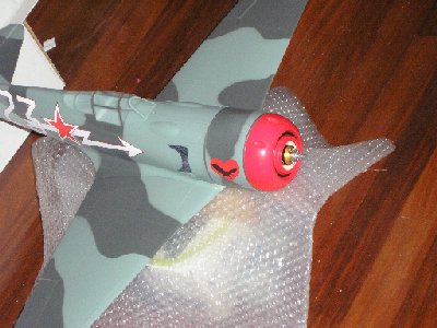

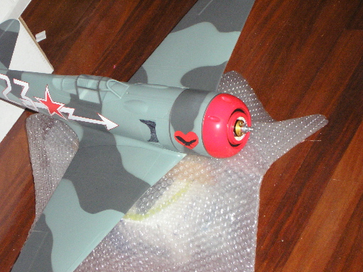

Estoy preparando este otro proyecto de este caza sovietico de Alfa Models.
La pregunta es que si creeis correcta la sujecion que se me ha ocurrido sustituyendo la pletina del Radial Mount Set por la madera circular originaria del Spitfire de Ripmax, de este modo distribuyo la fuerza de amarre de los 3 tornillos de rosca de diametro 3.
Y aqui la zona de la pregunta, son suficientes o tendria que cambiar a tornillo+arandela+tuerca?
Vista general de la zona del morro.

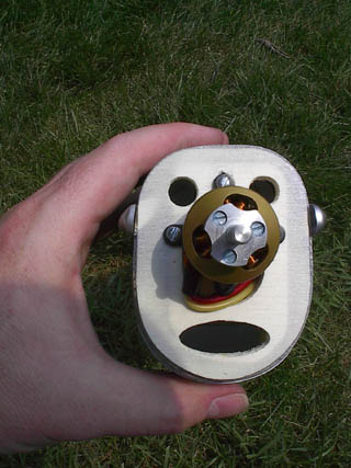

La verdad es que la idea me vino despues de comprobar que los 4 brazos de la pletina no "agarraban" el parallamas. Con lo cual tenia 2 posibilidades: aprobechar los 3 brazos o "aprobechar" los agujeros marcados en el parallamas con un sustituto, en este caso la madera circular.
El resto del conjunto esta formado por un AXI 2212/34, variador 2512/3S y 2 servos HS56-HB. En cuanto a las baterias, tengo un pack de NiCd de 850mh que lo quiero aprobechar antes de colocarle unas lipos.

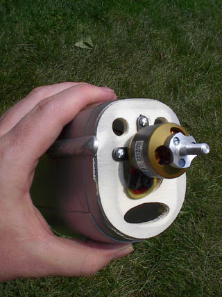

Pongo fotos de otro modelo que no me acuerdo donde los vi, supongo que en rcgroups, y me salio la idea.
Saludos!
Y aqui se ve como queda un brazo al aire.
