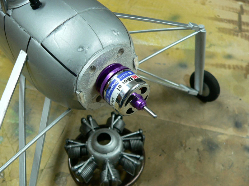

Hola a todos. Os voy a contar mi breve experiencia con el C30. Me compré este modelo y tengo que decir que en esto del aeromodelismo soy un poco autodidacta, no vuelo en clubs y he aprendido solo en todos los modelos que tengo. No tengo ninguna experiencia en autogiros, empecé con un easystar, luego con un Corsair de GWS y con un helicoptero HBCP2 con el que hago estacionarios y poco más.
Viernes, Aporrizaje número 1:
Prelanzo el rotor contra el viento, espero que coja vueltas, motor a 1/3, y suelto con la mano derecha (gran error). El C30 sube un poco a 45º gira 180º sobre el rotor y cae de morro desde unos 3 metros sin darme ni tiempo a poner los dedos en el stick derecho.
Consecuencia 1: Todo el morro destrozado, cuaderna de motor rota en 4 partes, tren y rotor sin daños aaprentes.
Le echo la culpa al CDG, creo que estaba muy atrasado ya que no he encontrado información precisa de como equilibrarlo, y lo intenté hacer como un helicoptero (CDG sobre el eje del rotor). Además al repararlo veo que una de las palas tiene paso negativo por que he pegado la base de plastico al revés.
Tras analizar todo esto decido terminar de repararlo con ilusión de que solucionado el tema del CDG y la pala consigua volarlo.
Sábado, Aporrizaje número 2:
Lanzamiento identico que el anterior, pero con la mano izqda para que me de tiempo a corregir algún extraño con el stick derecho. El autogiro se eleva y lo estabilizo. Tiene un comportamiento para mi nervioso, mi emisora no tiene exponenciales los recorridos de los servos están a lo máximo que puedo sin tocar la cola con el rotor. Tras dar una vuelta veo que no manda por instantes y que hace extraños, seguidemente hace un picado desde 5 metros de altura sin beberlo ni comerlo.
Consecuencia: roturas identicas que a las enteriores, sumando que la cuaderna que soporta el rotor se ha despegado del fuselaje y los dos largeros entre esta y la del motor tambien se han despegado.
En este caso me voy más cabreado a mi casa porque tengo claro que el c30 se ha caido por una interferencia. Le puse un receptor esky de los naranjas que solo habia volado una vez con el easy, y en el que comprobe que hacia cosas extrañas pero sin llegar a tanto.
Conclusión: Fuera receptor y menos recorrido en varillas de mando, y por supuesto mas cyano y epoxy para reconstruir los pedacitos.
Domingo, Aporrizaje número 3:
Lanazamiento indéntico al Sabado, y el c30 vuela y lo controlo!!! Ahora es mas suave y no hace ningún extraño. Vuelo unos 5 minutos y decido aterrizarlo. Aterrizo contra el viento sin atreverme a cortar mucho motor, por lo que lleva velocidad. Una de las patas choca con una piedra y capota.
Consecuencia: Una pata del tren rota y cuaderna del motor descompuesta en las 4 partes originales del sabado y domingo ;)
Conclusión: Esta vez ha sido error humano por aterrizar rápido y una mala elección del campo de vuelo (en asfalto no hubiera pasado nada) y no una interferencia o un mal montaje, me voy "contento" para casa.
Decir que el c30 ya esta listo para volverlo a romper, le he fabricado una nueva cuaderna para el motor para que no se vuelva a romper si capota en un aterrizaje. No me arrepiento de la compra al día de hoy (el viernes y el sabado si que lo hacía).
La única duda que me queda es sobre el CDG, lo he adelantado para que el C30 tenga una inclinación de unos 10º, es suficiente? Como lo puedo equilibrar con precisión?
Mi enhorabuena al que halla leido hasta aquí.

Hola beakman,
el cdg debe ir adelantado. No toques nada del autogiro tal y como viene de fábrica, me explico, la batería y el regulador delante, en su compartimento, y el receptor de radio detrás (yo no he montado el muñeco (no me gustaba) y el receptor va en el lugar del asiento, en donde suelo montar una FlyCamOne para darme paseos con mi autogiro).
De esta forma, el autogiro queda "morrón", o sea, con el CDG adelantado, como debe ser en los autogiros. Ten en cuenta que cuando metas gas, la fuerza de la hélice tenderá a enderezar el autogiro a la vez que expondrá el rotor contra el viento.
Hecho esto, intenta respetar el ángulo del rotor del manual, para lo cual, te puedes ayudar del medidor de incidencias del heli para que quede a unos 6º de inclinación respecto a la horizontal del fuselaje.
Recorridos de servos: el máximo sin que las palas toquen el empenaje trasero en todas las posiciones del rotor.
Con esto, el autogiro no debería darte ningún problema.
Si ya lo has volado con éxito, pues nada, enhorabuena.
El aterrizaje, si lo puedes hacer con gas, mucho mejor, si lo aterrizas con la rueda de atrás un pelín ántes que las de delente el aterrizaje es casi perfecto, aunque siempre corre un pelín cuando ya está en el suelo. Con un poco de práctica, lo puedes volar donde puedas volar un heli, incluso en terreno pedregoso, ya verás como lo aterrizas casi como el heli...
Yo todavía no le he pegado ningún piñazo, pero de algún que otro aterrizaje más o menos brusco, el tren se ha despegado un poco, y lo he arreglado con Epoxi, por dentro del fuselaje (para que no se note). Al ver que quedaba bien, he reforzado todo el tren por la parte de dentro con epoxi => resultados muy buenos.
Si los daños del fuselaje no son grandiosos, los puedes reparar con liteplast (Quilosa) que venden en el leroy merlin.
http://www.quilosa.es/prod_detalle_busc ... roducto=72
luego lo puedes pintar con la pintura que viene con el kit.
Saludos cordiales

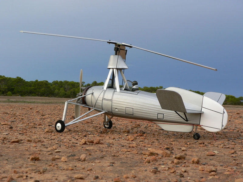

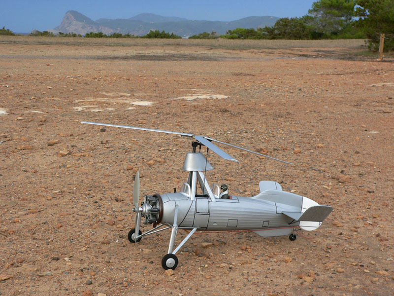

hola, gracias por las respuestas. El fin de semana pasado conseguí por fin un vuelo satisfactorio. Como comentais el autogiro tiende a enroscarse, por lo que le he limitado el recorrido de servos. Ahora noto que me falta un poco de profundidad, y que sumado a que siguo creyendo que el cdg está muy adelantado, no he podido hacer el vuelo todo lo lento que me hubiera gustado por que me quedaba sin mando. El aterrizaje, ya no aporrizaje ;) fue bien, aunque con la palanca y trim a tope atrás, un poco de motor y la posada no fue totalmente limpia. Escuche un golpe extraño, revisando el c30 ví que una de las palas tocó la cola y rompió un pedazo. Supongo que flexiono hacia abajo en la inercia de la toma y tocó por tener la la profundidad a tope atrás.
Mejoras: Le atrasaré el cdg un poco, pero no se cuanto, aún no tengo referencias. El motor que tengo en un towerpro 2408, una batería 1200mah 3 lipos, variador towerpro 25A y el receptor futaba de la skysport 4ch. Todo el equipo lo llevaba en el hueco delantero, por lo que para atrasar un poco el cdg pondré el receptor en el hueco del "piloto".
Que opinais? Intentaré mandar una foto para que se vea la inclinación del cdg.
