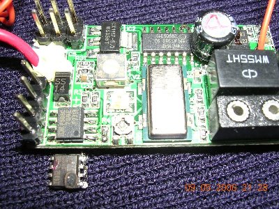

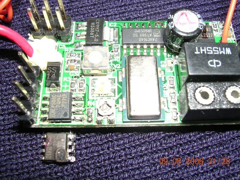

Pues a mi me ha pasado exactamente lo mismo que bien dice zotfidjy,
se me ha quemado el 4 en 1 por darle gas en vez de quitarle, cuando tras caer mal ha volcado, al dia siguiente de estrenarlo........!que mala suerte!
Se me ha quemado y ademas desoldado un componente que va al lado de los conectores de los motores(negro con 4 patillas, SMD), ¿alguien sa be de que componente se trata?¿es un mosfet o un CI?, es que al quemarse no veo bien las letras del componente.

De todas formas he estado mirando el componente en cuestion. Es un IRF7313, aqui teneis mas detalles:
http://www.alldatasheet.com/datasheet-p ... F7313.html
El componente he conseguido encontrarlo en una web, aunque primero me he acercado a un tienda de electronica de mi ciudad a ver si me lo consiguen, y asi tambien me lo ponen, porque este tipo de componentes necesita un soldador y desoldador especial para componemtes smd.
Ya os contare si he consegido arreglarlo.

Por si ha alguien le interesa ya le he puesto al 4en1 el componente(IRF7313) y ok, ya lo tengo funcionando.

Hay va una fotillo:

Lo que me paso es que se me quemo el componente que se ve en la foto, y que suministra tension regulada(mas o menos gas) a los motores, pero por suerte se veia claramente que se habia quemado, no se si sera tu caso.
Lo que hize es ir a una tienda de electronica que me pidieran el IRF7313, lo cambie y todo ok, me cobraron 6€, con otro de repuesto.
