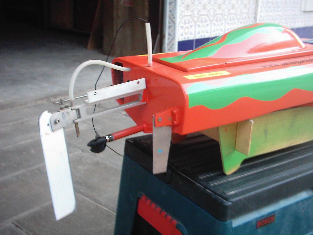

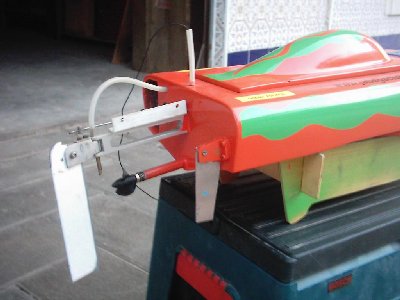

Por PRIMUS
#320075
No amigo itubal digo cuchillas y lo son . los trims son otra cosa que realmnte en las lanchas vale para poco. pongo una foto
