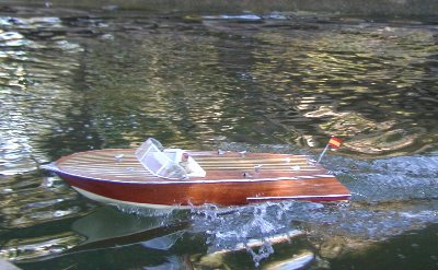

Quiquín, ahí va mi estimación según los datos que aportas:
Un speed 600 9,6 v tiene una velocidad de giro de 24000 rpm en vacío, 12000 rpm en carga óptima, con reductora el eje daría en carga 4000 rpm, por 0,045 m de diámetro de hélice por 1,4 que es el paso de la hélice por 60 minutos en una hora, resultaría una velocidad de 15,12 kilómetros por hora en tu prueba, si hubiera llevado la hélice óptima.
Por otro lado como las pilas eran de 4000 mAh (o sea 4 Amperios.hora), y sólo duró 10 minutos que es la sexta parte de una hora, estaba consumiendo realmente 24 Amperios. Si vemos el consumo óptimo de este motor, es de unos 18 amperios, por tanto llevabas una hélice demasiado grande en la prueba (deberías haber usado una de 40 mm), por tanto la velocidad de giro era inferior a la óptima, probablemente unos 12 kilómetros por hora era la velocidad máxima teórica. A esto hay que restarle el efecto del “resbalamiento” (así se llama, no me lo invento) de la hélice en el agua: no actúa como un tornillo sino que pierde entre un 15 y un 20 % en los monocascos. La velocidad final de la prueba sería de 10 km/h.
Con el Ultra y 18 elementos, daría 10.200 rpm, con hélice de 45 mm de paso 1,4 resultaría una velocidad de 10200 x 0,045 x 1,4 x 60 = 38,56 km/h y teniendo en cuenta el resbalamiento resultaría 30,8 km/h que considero velocidad excesiva para este modelo.
Con hélice de la serie P de Graupner de 45 mm, la velocidad sería de 10200 x 0,045 x 1,2 x 60 = 33 km/h y con resbalamiento resultaría 26,4 km/h que probablemente es la velocidad a escala adecuada.
(En realidad el peso del modelo es un 20% mayor, por tanto la velocidad final esperable es un 20% menor de lo calculado en cada caso)
En conclusión, yo compraría y probaría en este orden las siguientes hélices de Graupner:
Hydropropeller P serie 2314.45 (estimo 24 A, durante 10 minutos)
Hydropropeller P serie 2314.47,5
Carbon propeller K serie2318.43,5
Carbon propeller K serie2318.45 (estimo 40 A, durante 6 minutos)
Y apuntaría el tiempo de autonomía, para saber el consumo real con cada una y la eficiencia de la combinación usada.
