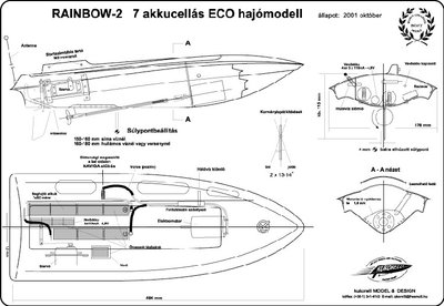

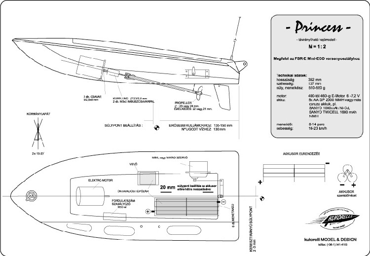

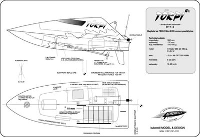

Algunas son solo imagenes de unas Eco de KUKORELLI y su descripción.

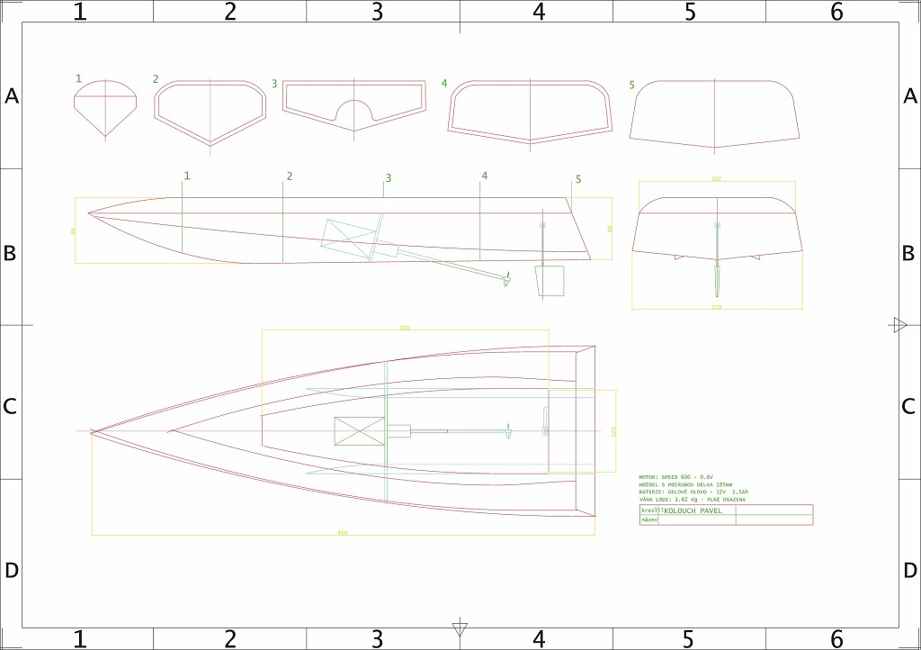

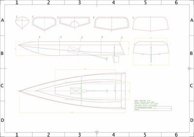

Otro es un plano de una Eco rusa.

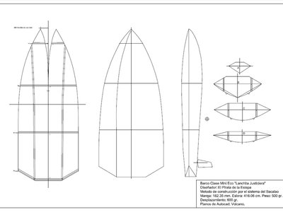

... y por último, la conocida "Lanchita Justiciera" del pirata.
Seguiré buscando................
La TORPI de Kukorelli:
mini-1
La PRINCESS, de Kukorelli:
Mini-2
La RAINBOW, de kukorelli:
FSR-ECO
La Eco rusa, que te comentaba... no la he probado, pero parece una buena base de partida... no lo sé, ya nos dirás algo...
[La extensión rar ha sido desactivada y no se mostrará en adelante]
La"Lanchita Justiciera" del pirata de la estepa:
