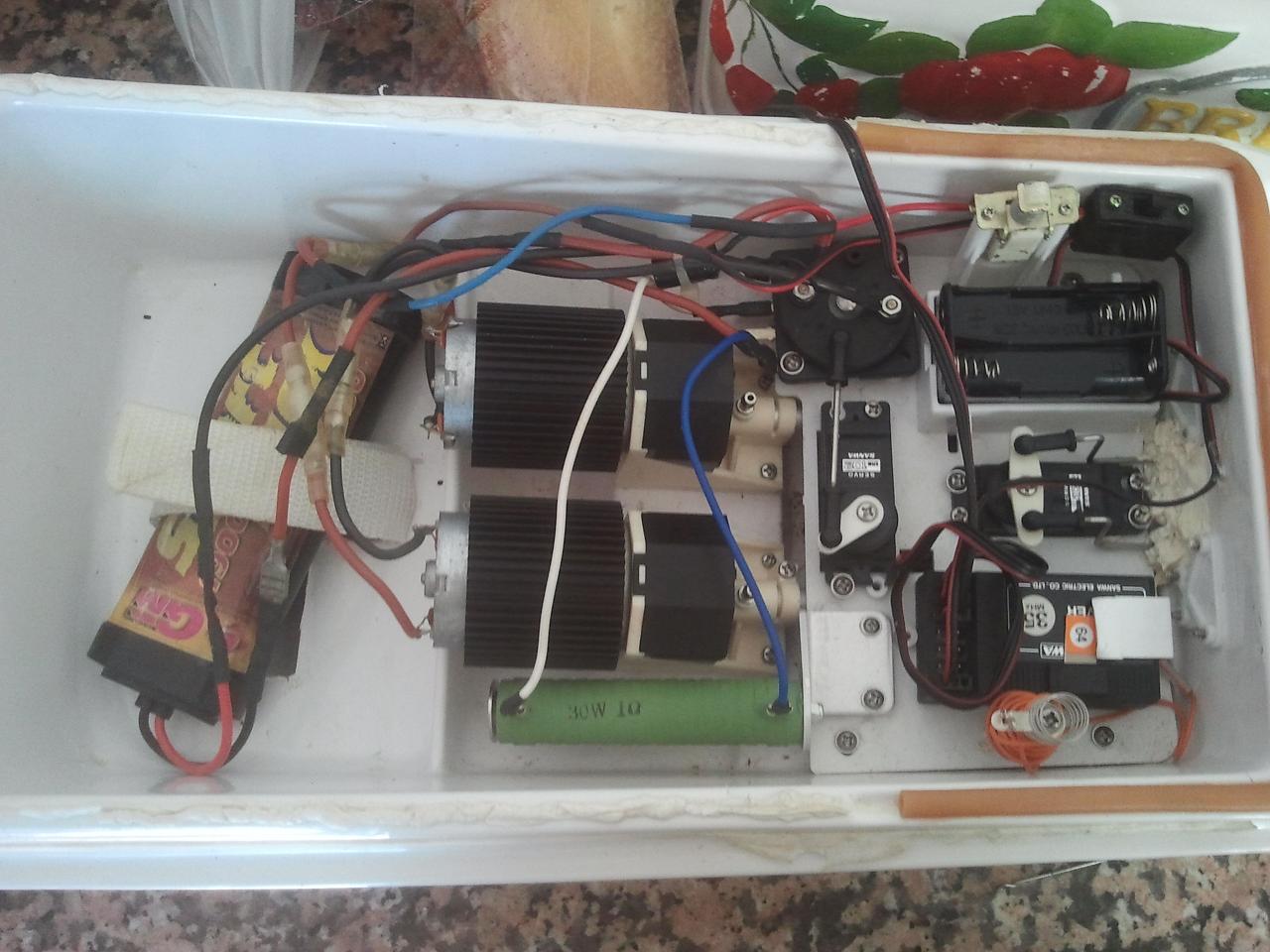

hola a todos pues despues de acabar de terminar mi fabuloso catamaran genesis me dispuse a buscar otra lancha pero que fuera con motor de escobillas y me e comprado una traxxas villain algo deteriorada y sin baterias con variador mecanico mi pregunta es si la lancha es de dos motores y utiliza baterias de 7,2v ¿puedo ponerles baterias de 8,4v?
Por darioellider
#1242659
En ese caso no creo q haya problema con los motores, mas bien habra q ver si el variador aguanta, unas nimh de 7 elementos recien cargada puede dar 10v o mas.
Por dicken
#1242666
Esta lancha tal y como esta lleva dos baterias de 7,2v que son 14,4v veremos a ver si aguanta 16,8v que dan las otras baterias me la jugare gracias compi
