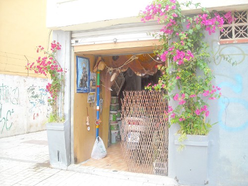

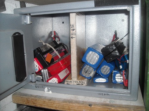

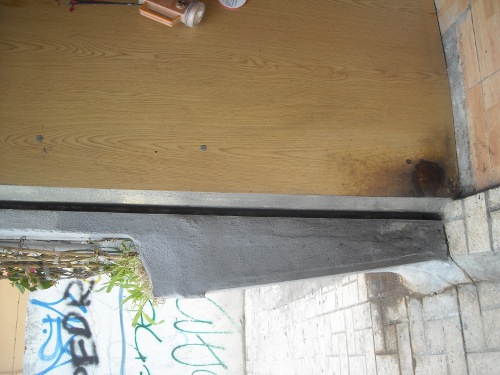

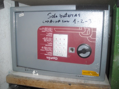

Hola, abro este post por si alguien quiere poner alguna experiencia real como prevencion y seguridad a tener en cuenta con nuestras baterias en el entorno que las tenemos, yo he tenido ya 2 experiencias directas y algunas que simplemente las he visto. Os pondre unas fotos de como quedo el sitio de donde salio ardiendo la bateria y el sitio donde las guardo, la bateria en si me quede tan pillado que la tire directamente y no les saque fotos.
La primera con baterias a 123 al no conocer bien el cargador me puse a crgarla en el programa de lipo, me explotaron 2 elementos ene ste caso fue solo explosion pero afortunadamente yo estaba alli. En el segundo caso me paso antes de la copa huelin hace 8 dias baterias de lipo 5 celulas la puse en el cargador sin darme cuenta en el programa de 6, gracias a dios esta vez tambiene staba yo alli y digo bien, depronto me llego un olor a gel de bateria como ya me explotaron las a 123 sabia como olian mire para todos lados buscando el olor y no me acode de ke tenia una bateria cargando y cuando me acorde la bateria de 5 lipos eran de 9 del voluen que cogieron, la quite inmediatamente del cargador y la puse en la puerta de la calle pero dentro de mi local, yo pensaba que esto quedaba ahi pero a los 5 minutos pego una explosion y salio una llama de un metro de altura,crredme que no exagero, podei probarlo cuando querais. Que mal rato pase, crei que el local salia ardiendo, hasta una planta que tengo en la puerta se quemo y unos posters que tenia pegados en la pared.
Mi conclusion en est tema esque hasta el dia de lo ocurrido yo cargaba las baterias y en la mayoria de lso casos nunca he estado alli, cosa que no se va a repetir y otra cosa es donde guardarlas. Seguimos hablando

Pienso que no es buena idea guardar tanta cantidad de packs juntos como se muestra en la foto :wink:

Lo de almacenar tantas baterias juntas no tenemos otro remedio o tener un chorro de cajas. Pues entre la cantidad de barcos y que algunas son de la temporada anterior y sirven para entrenar y los juegos nuevos que solemos comprar cada año te juntas con un arsenal.
Eso si, siempre guardo mis paquetes equilibrados y con carga de almacenaje y ademas testeo todas las semanas todas las baterias y si hace falta las vuelvo a cargar en modo almacenaje.
