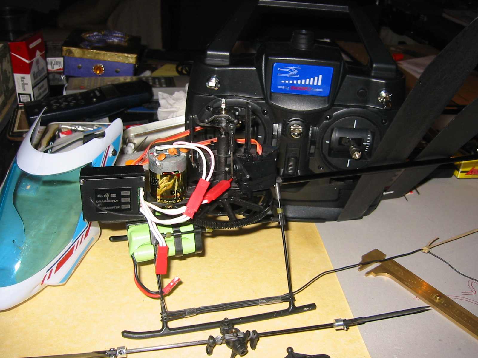

Hola, como sabeis estoy peleando ahora con el Dragonfly 22, intentarlo analizar, hacer que vuele bién, etc. Si os interesa podeis verlo en http://www.maxrpm.rchomepage.com/dragonfly_22.htm
Mi pregunta para los que teneis este heli o algún otro con la misma radio:
¿alguien sabe si el heli se puede hacer funcionar con otra emisora? yo he probado a cambiar cristales y emisoras, con el fin de controlarlo con alguna de las radios que tengo por casa, y no hay manera...
Ni tan siquiera indica el canal en los cristales que trae.
Sería interesante ver si el heli es más progresivo con otra radio.

Hola Spooky, te envio dos fotos con las numeraciones de los cristales.
CRISTAL TX: FM TX 35.120 M: y por el otro lado: TYPE 35-2 FM TX:
CRISTAL RX: FM RX 35.120 M; y por el otro lado: TYPE 35-2B FM TX.
Espero que te sea de utlidad. UN SALUDO :wink:
