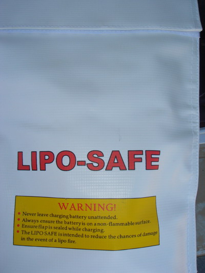

pues es la primera noticia de Li-pos en moviles sera alguna generacion mejorada seguro
mirar este inventito para transportar y cargar li-pos , me he pedido uno

por cierto¿cuanto te ha costado el saquito?
Última edición por Victor Otero el Lun, 04 Jun 2007 19:22, editado 1 vez en total.
Por emiza
#482022
pues entonces deepspace seguro que es li-ion
el saquito traído de una web de china , esta sobre 20 $
mi amigo Manolo que siempre esta descubriendo tiendas y cosas nuevas
