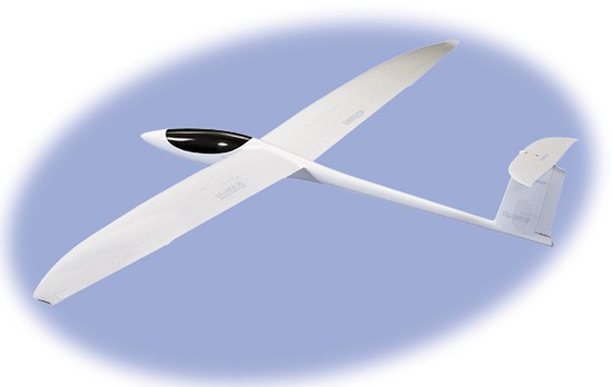

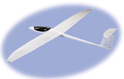

Hola, muy bonitos los dos, a ver que te dicen de ellos...
Last Down XL:
Condor Magic:
Review: http://www.hobby-lobby.com/pdf/art2085.pdf
Video: http://www.hobby-lobby.com/media/ART2085-Condor.wmv
(se le ve que aguanta bien giros cerrados y demás)
De precio, bastante más caro el Condor, 249€ lo he visto (en USA, más bastantes gastos de envio),y el Last Down por 159€ en Alemania:
http://www.modellhobby-shop.de/modellho ... =22&ktg=29
Además este creo que necesita un motor más pequeño y menos caro que el Condor...
A ver que te comentan los expertos, un saludo y ya nos contarás por cual te decides, un saludo!
