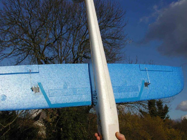

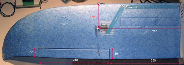

Hola, como digo, le he puesto unos alerones con 2 nanoservos, los alerones son de 5cm de profundidad por 39cm de longitud ¿van bien asi?.
Además le he quitado el diedro de las alas, aplanando las puntas con un secador.
Por otra parte le puse una tarjeta de credito pegada en el timon de direccion para darle más mando
La historia es que al girar , pierde mucha altura, mucho mas que cuando usaba el timon de direccion de la cola. ¿es esto normal? Si intento hacer un tonel, me sale un churro parecido a una barrena cayendo en picado... ¿será que esto no se puede hacer?
