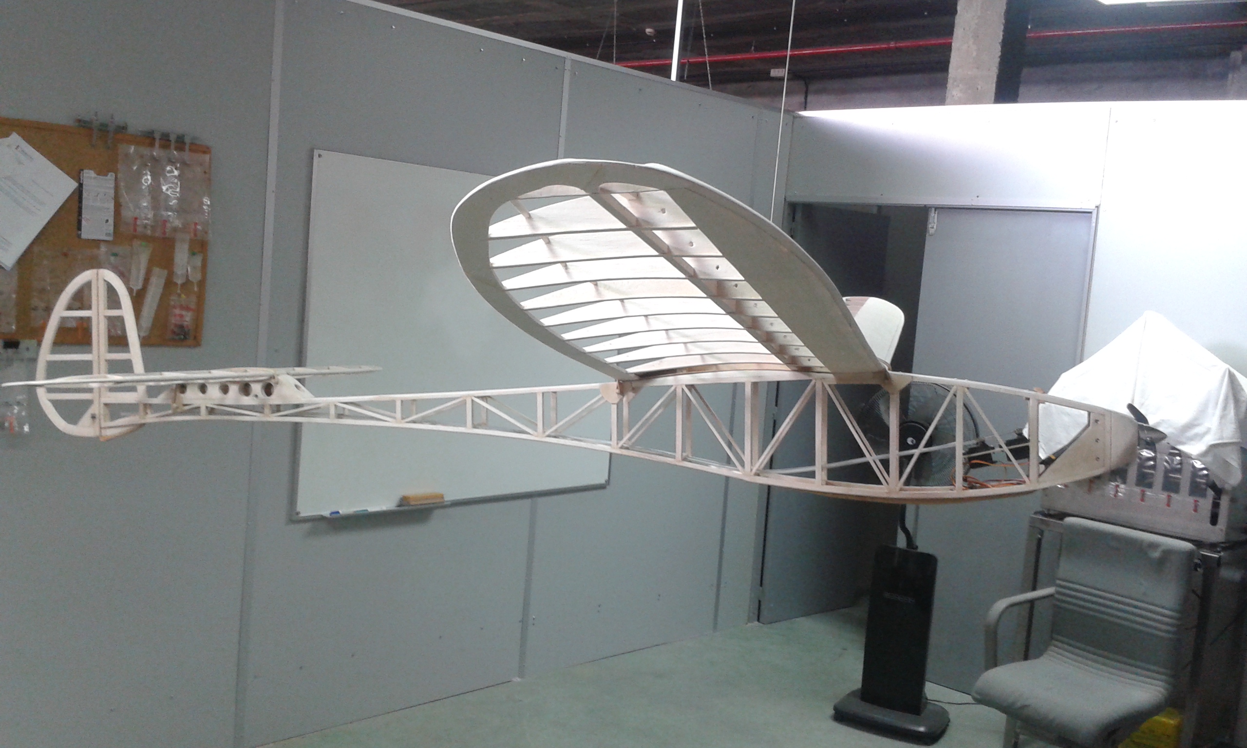

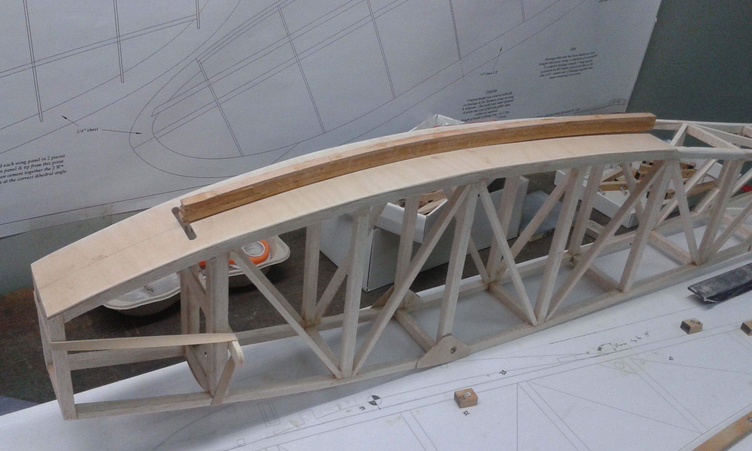

Ya sabes que viendo los vídeos en youtube de John Woodfield y de otros compañeros, me enamore de este velero.
Estudie la forma de construirlo y encontré unos planos que un grupo de Zarauz ha puesto en su foro a disposición de la gente que quiera construirlo. Gracias a Roberto y a laderas del noroeste.

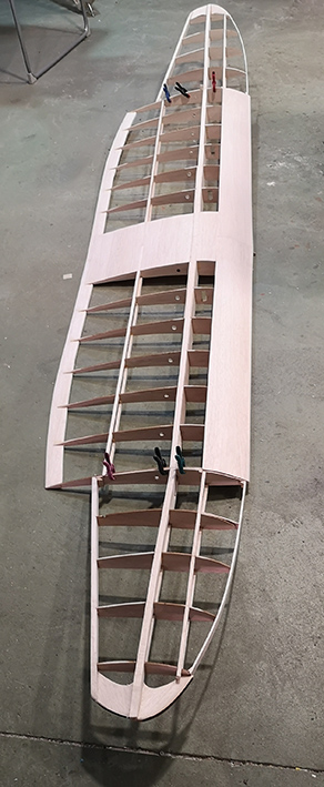

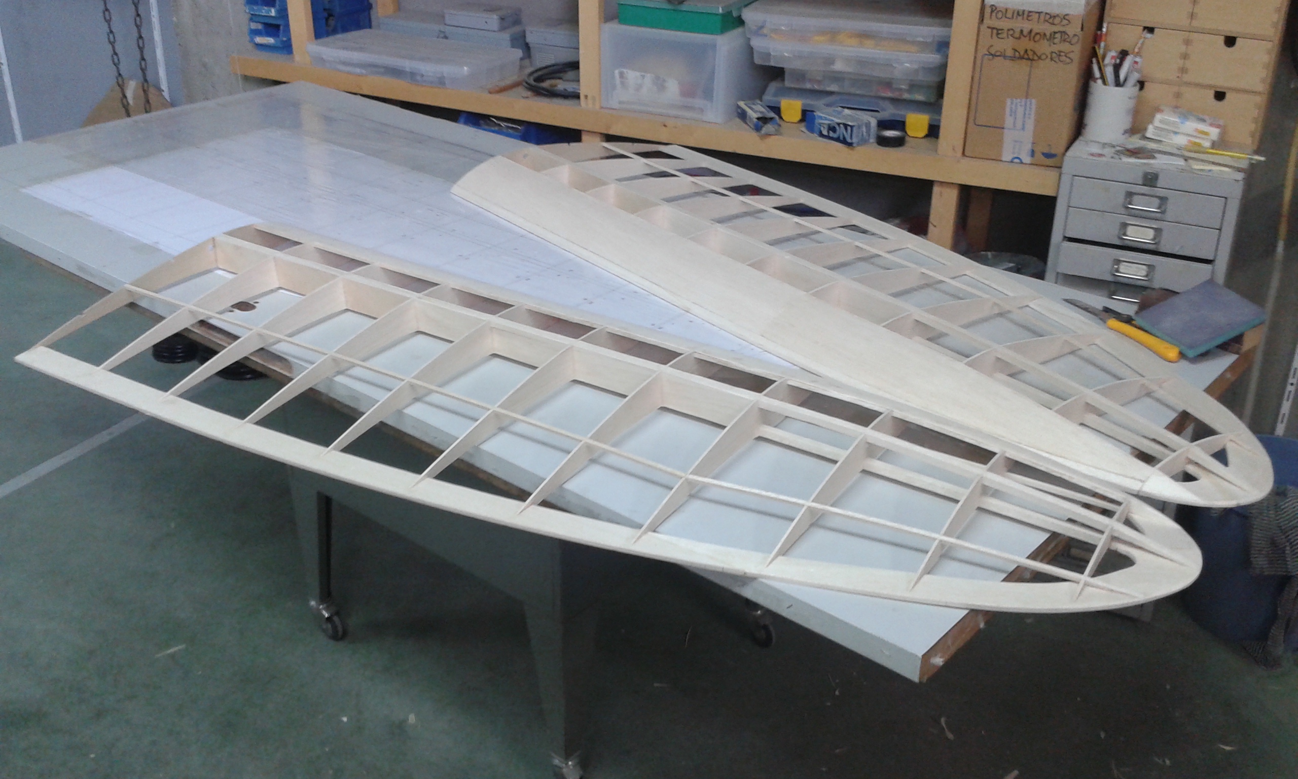

Ya llevo dos meses construyendo y creo que como poco me quedan otros 15 días mas y luego entelado. La verdad es que estoy disfrutando mucho la construcción-

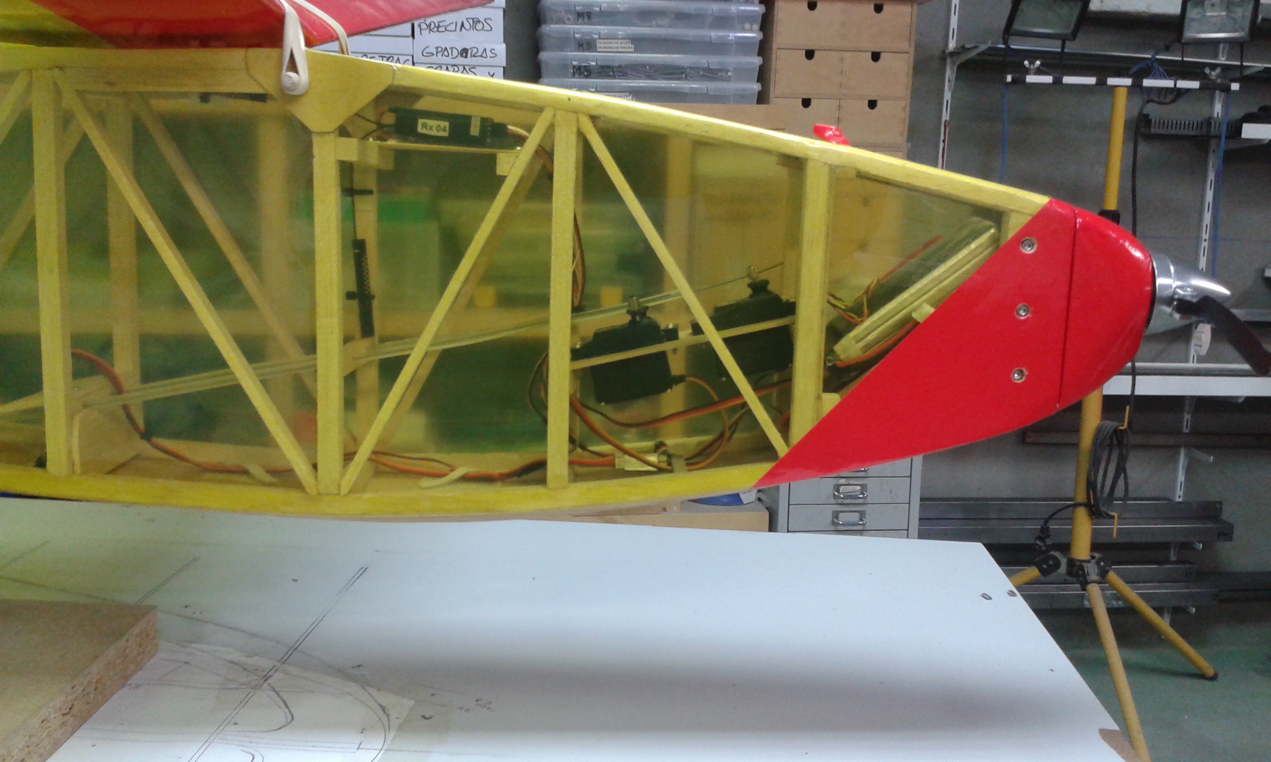

Estoy construyéndolo como motovelero pero con el morro intercambiable par poder usarlo en ladera y una vez que este acabado y bien probado en vuelo tengo pensado el construir otro par de alas con alerones y una costilla mas en cada una, lo que le dara un poco mas de envergadura y eso que ya tiene bastante.
he visto que has puesto los planos en DXF asi que, con tu permiso, los bajare de la nube y estudiare sobre ellos la modificación de las alas con los alerones. Luego, por supuesto, los pondré a disposición de todo el mundo.

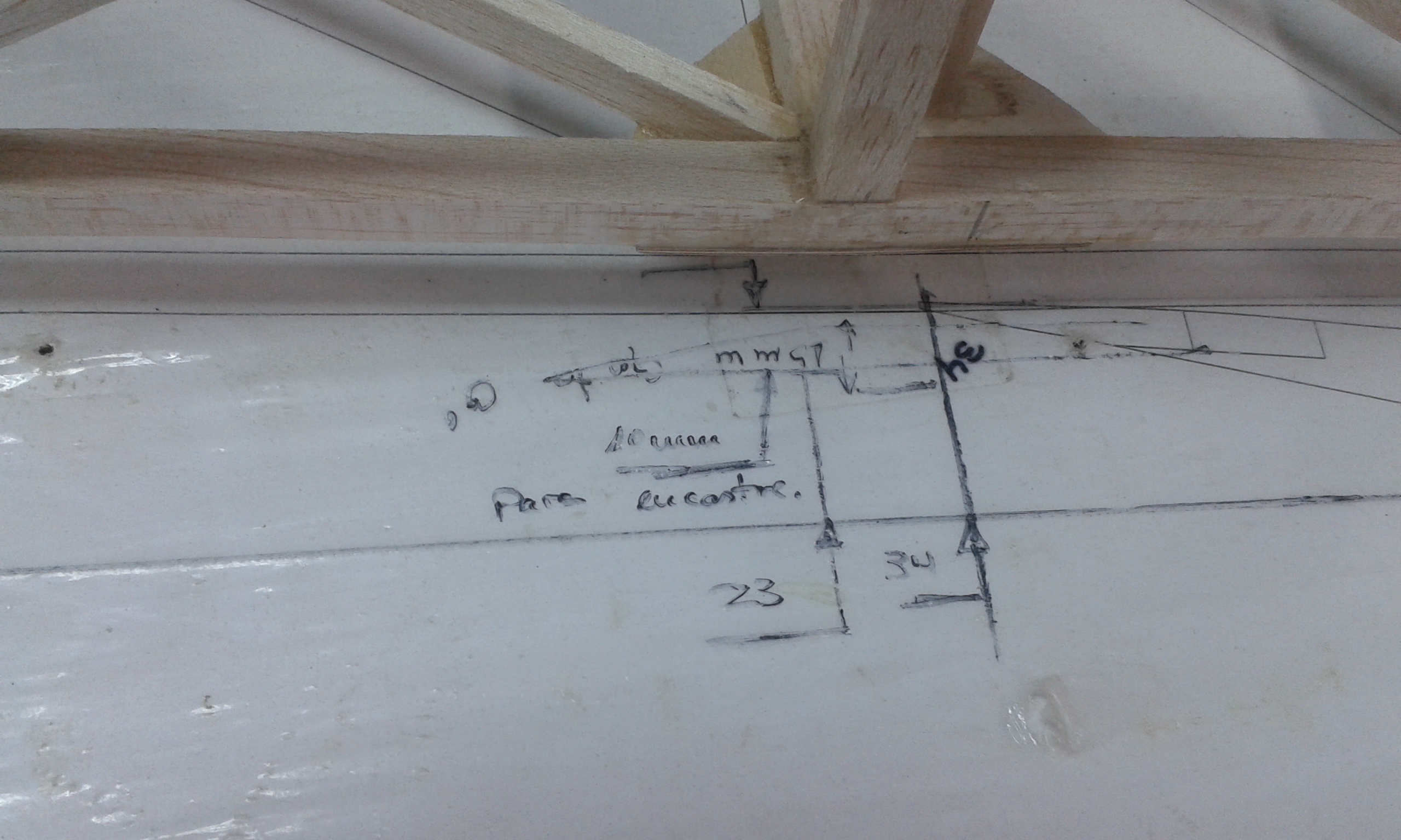

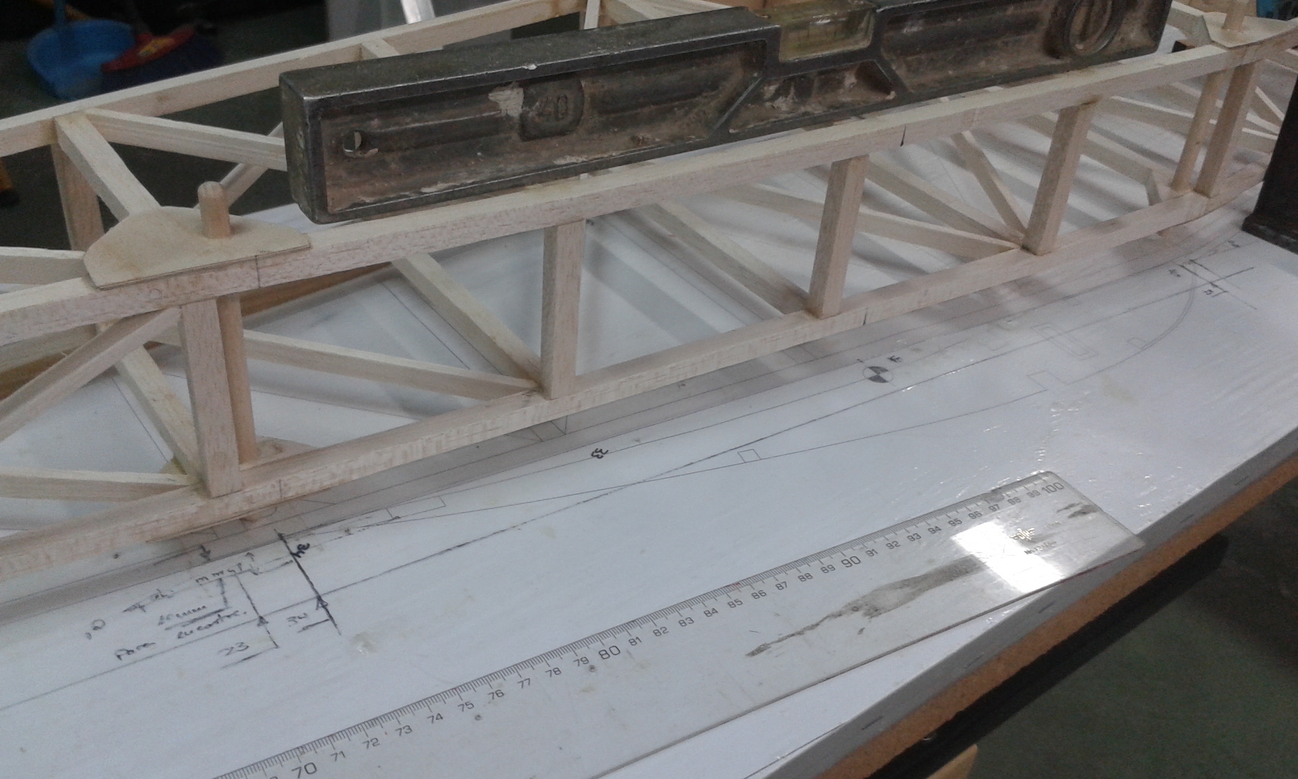

En cuanto a el posicionado de las alas para que su angulo de ataque sea de 0º, yo he medido con regla sobre mis planos en papel y me sale que tienen un angulo de ataque de 3º.
Creo que en principio le probare asi, a no ser que alguien me diga que no, ya que he visto volar los que han construido los de Zarauz, que son los planos que estoy usando y vuelan muy bien.
Si alguien de Zarauz lee este correo sabe algo acerca de esto que nos lo haga saber, gracias.
A los que estais pensando en construirlo, animaros, se disfruta mucho construyendolo, eso si, preparar espacio para hacerlo y buenas mesas (la que yo estoy usando para las alas es una puerta)
Muchas gracias a todos los que ponéis vuestra experiencia a disposición de los demás y estoy a vuestra disposición para cualquier consulta que tengáis.

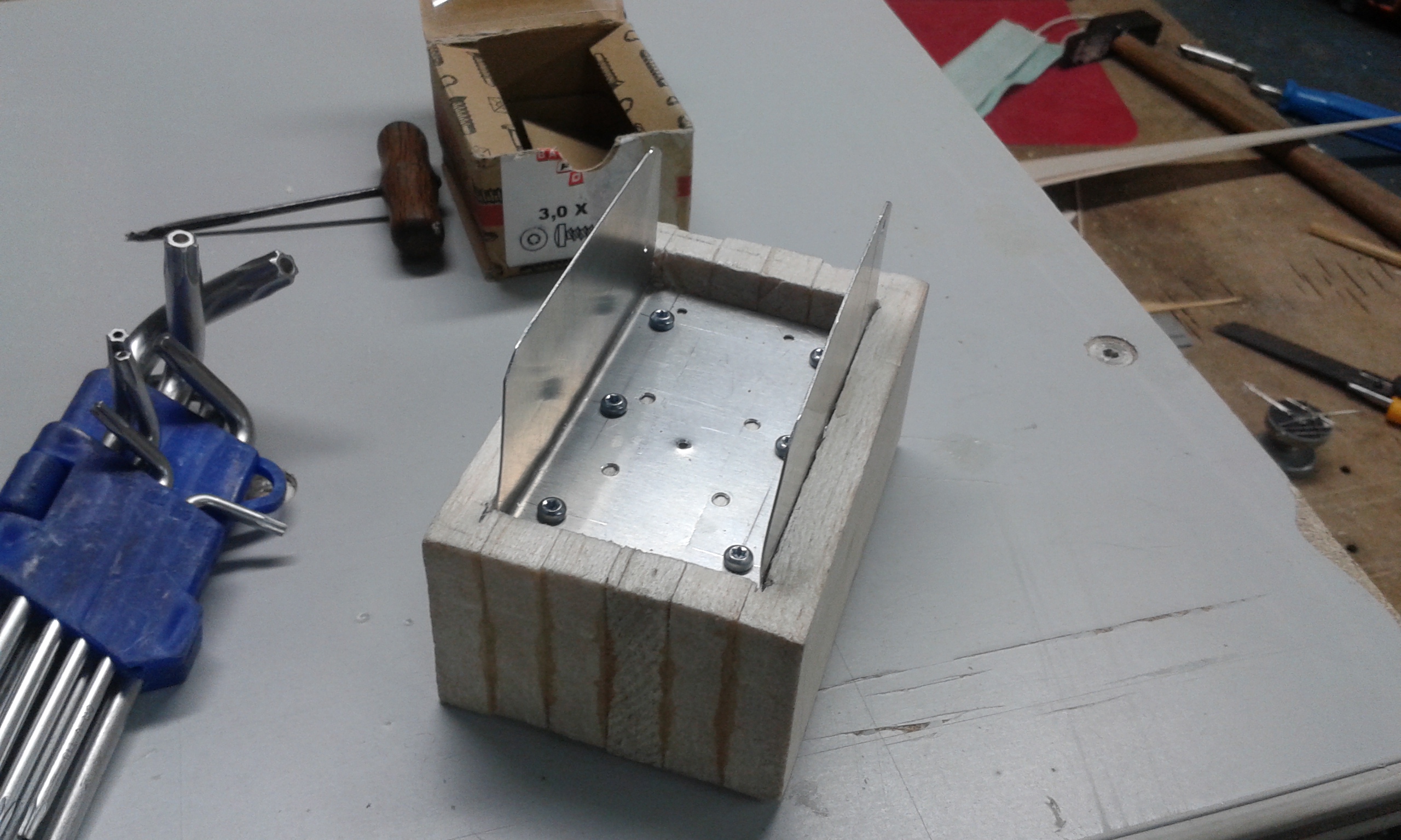

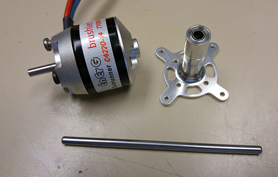

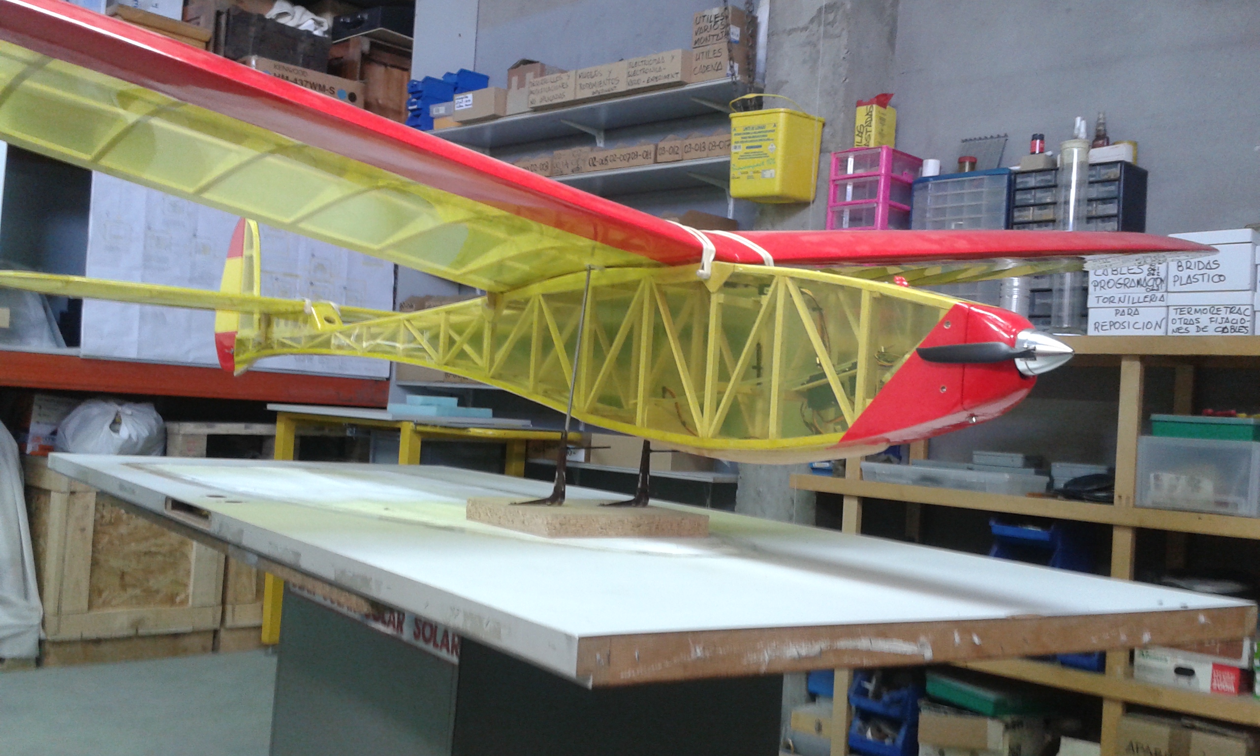

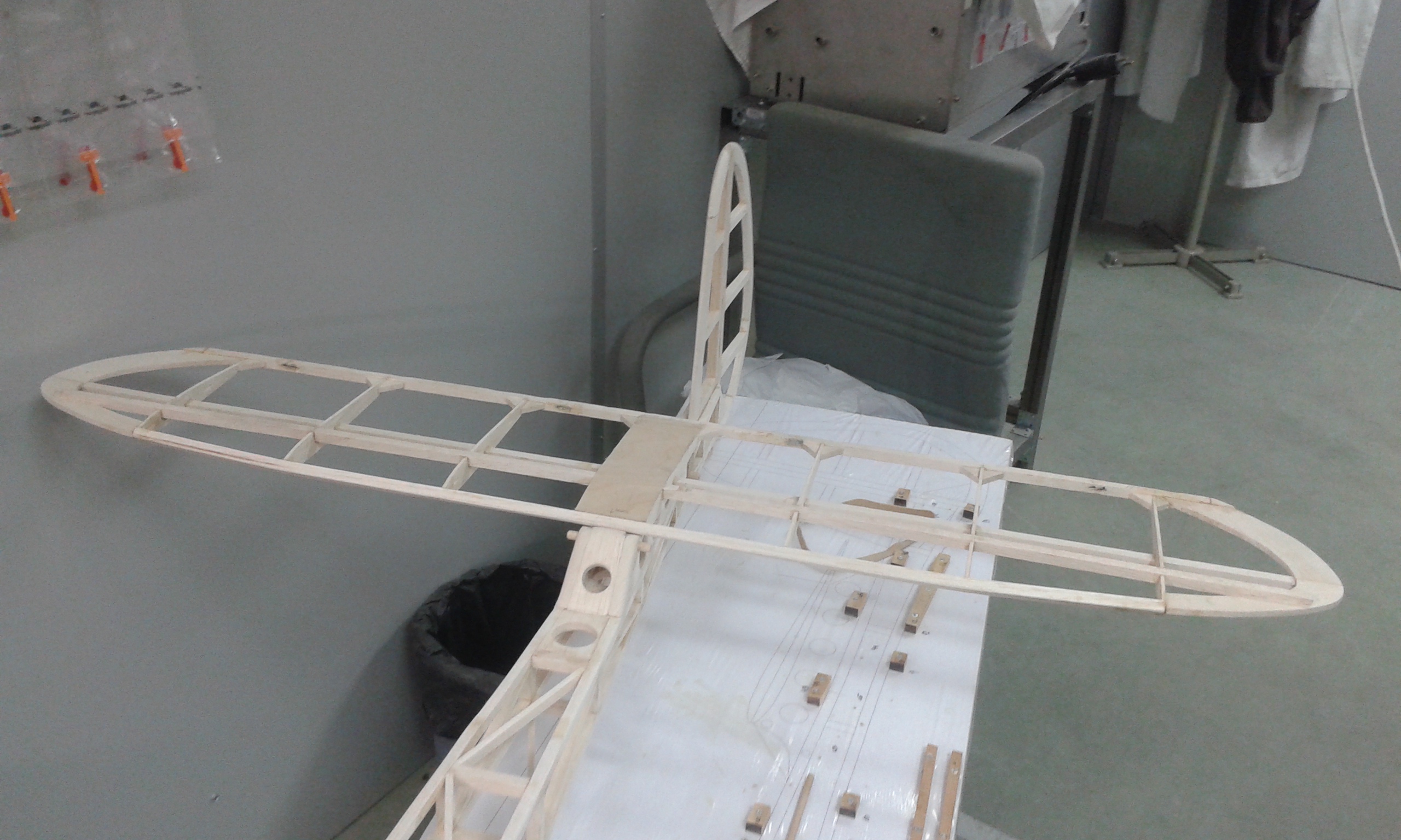

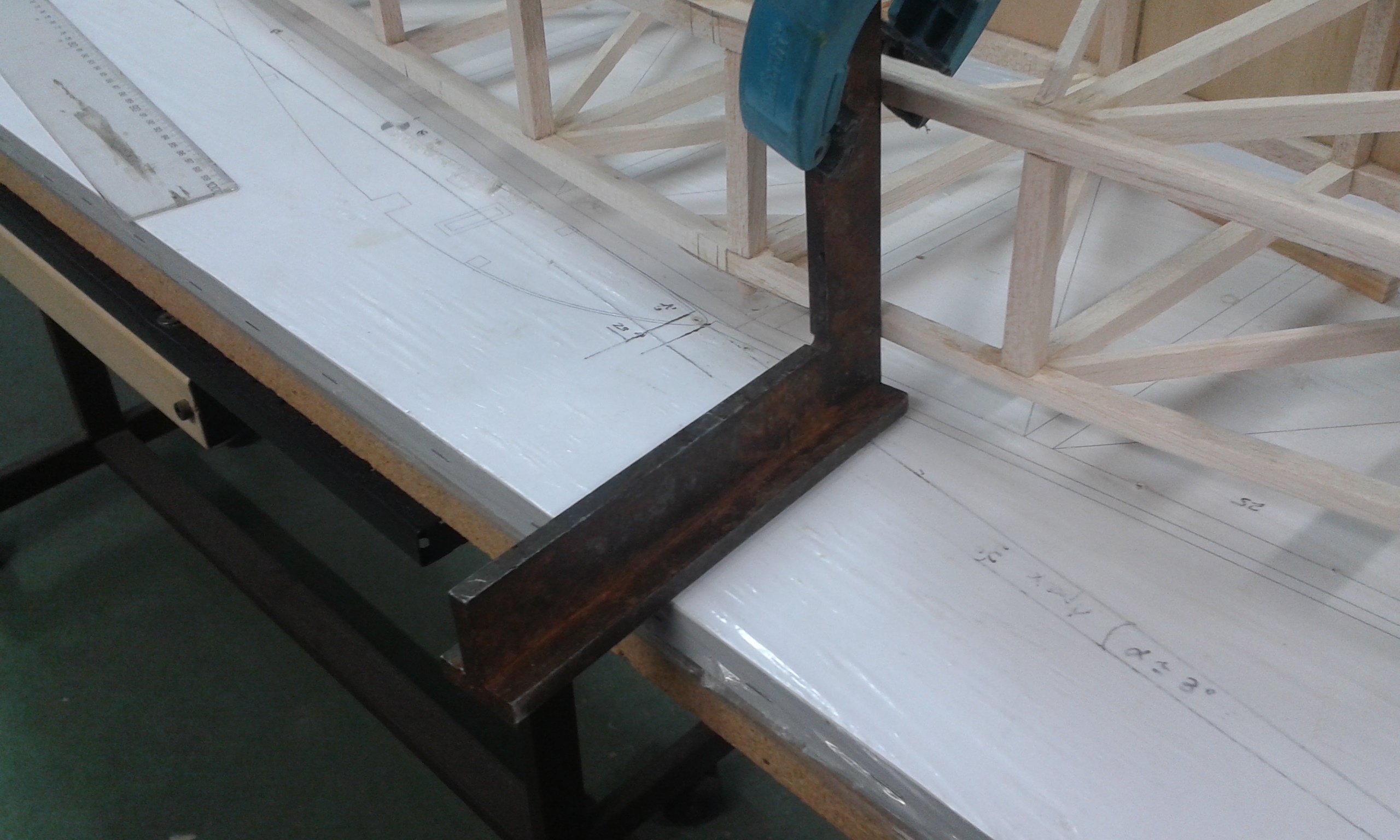

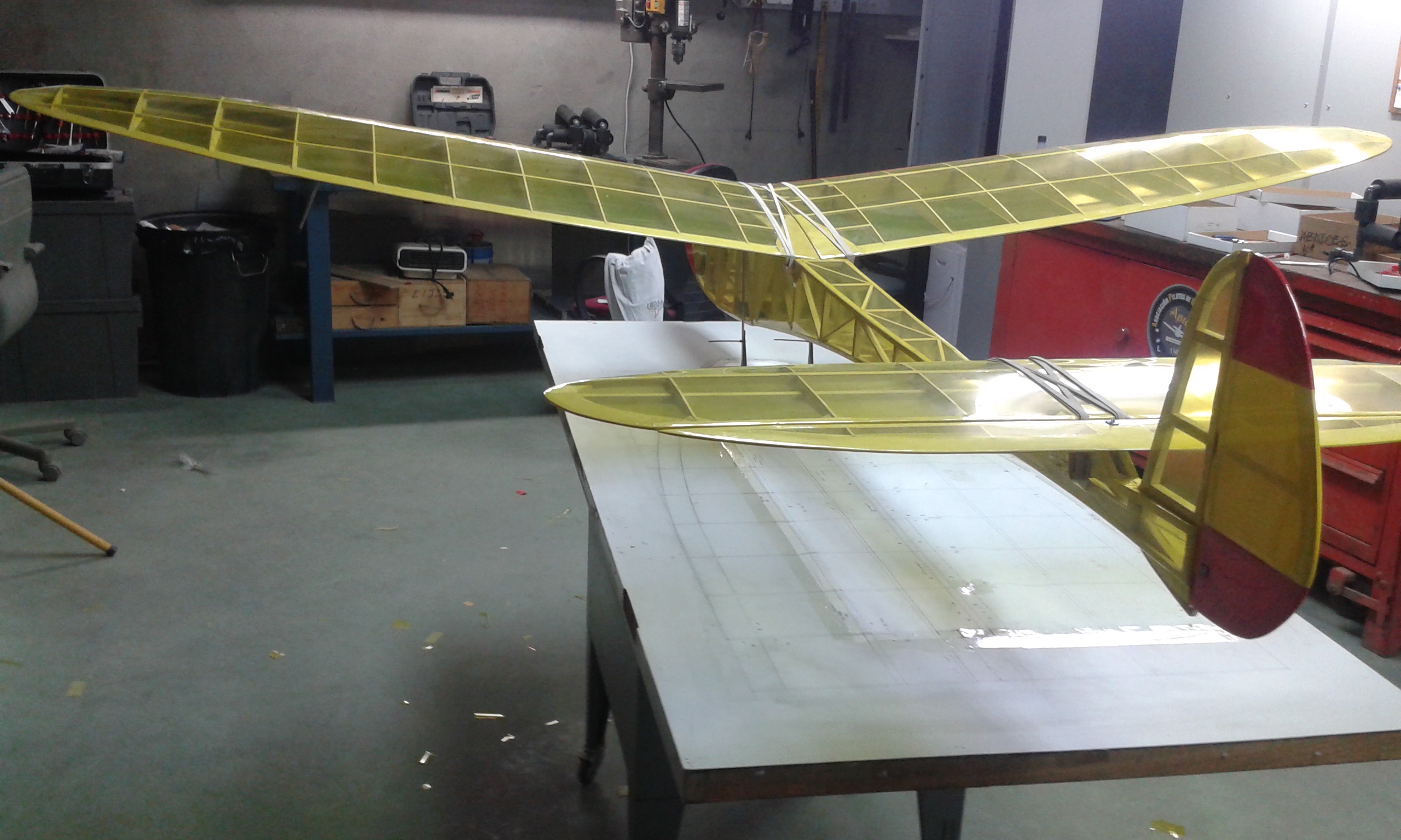

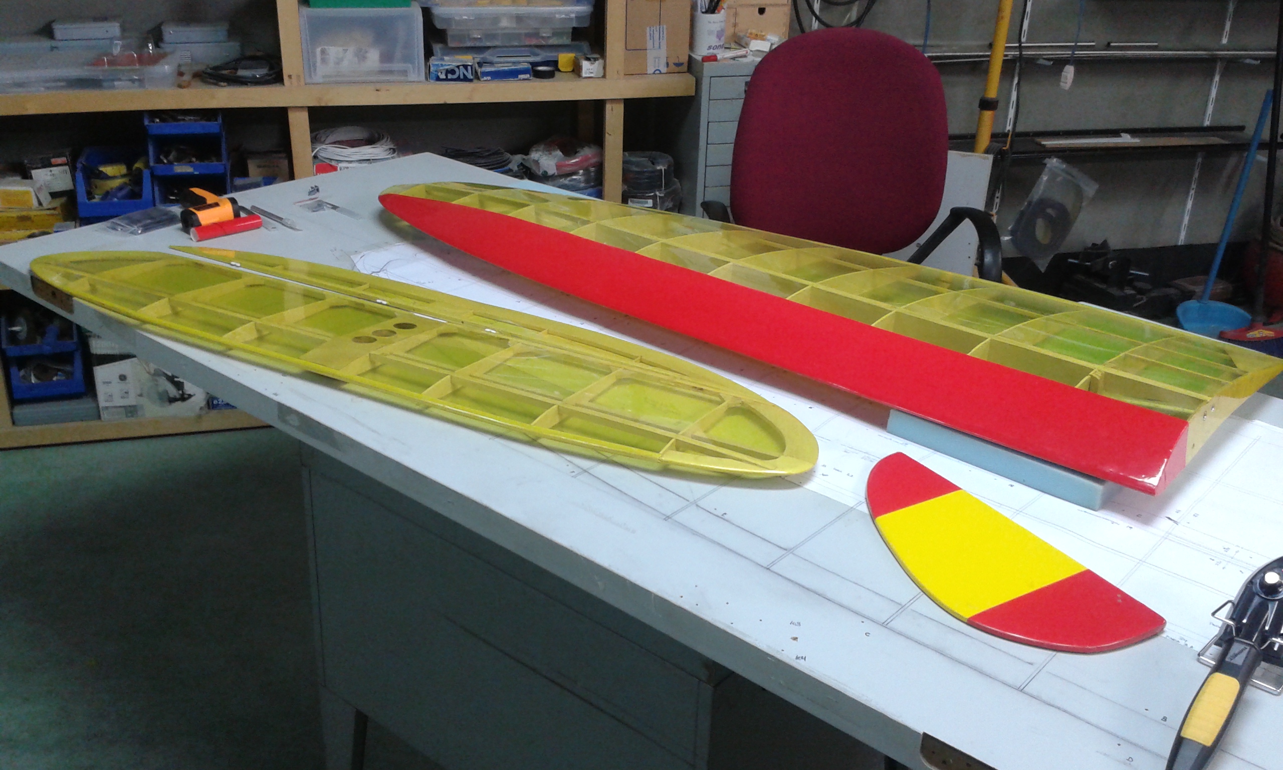

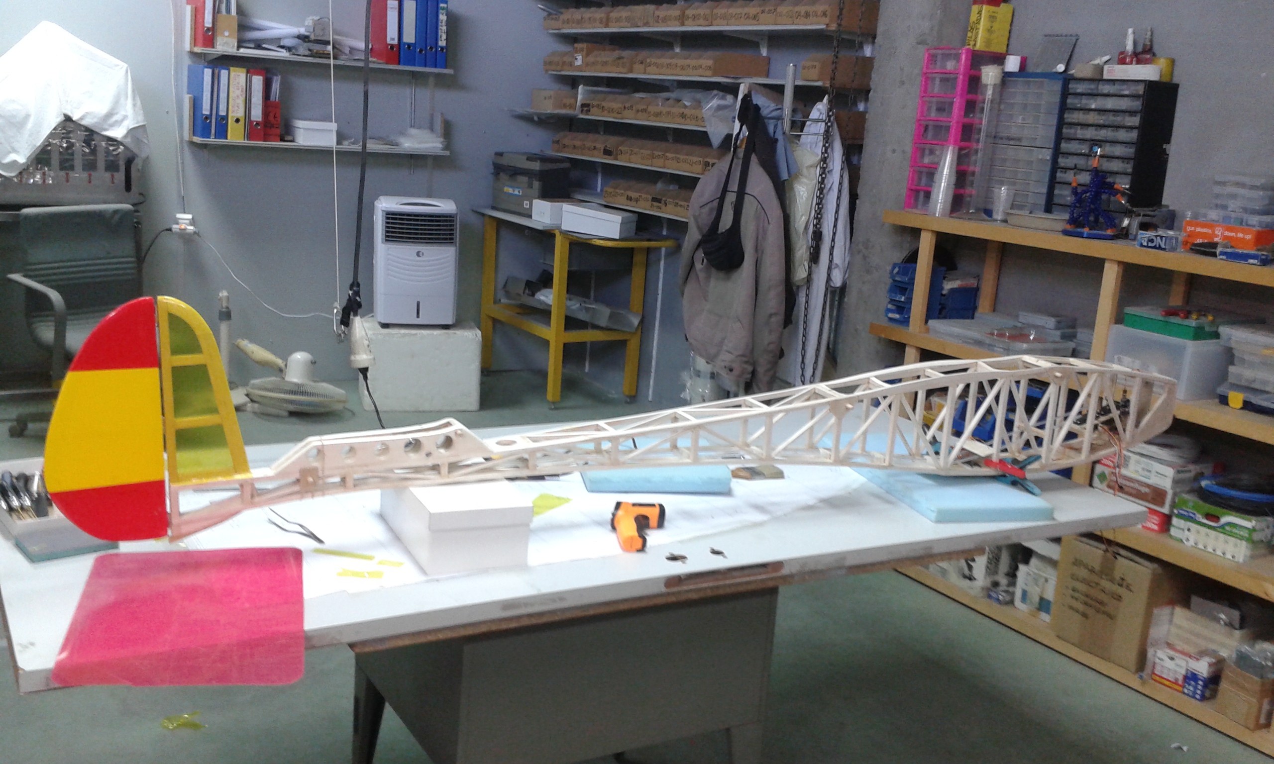

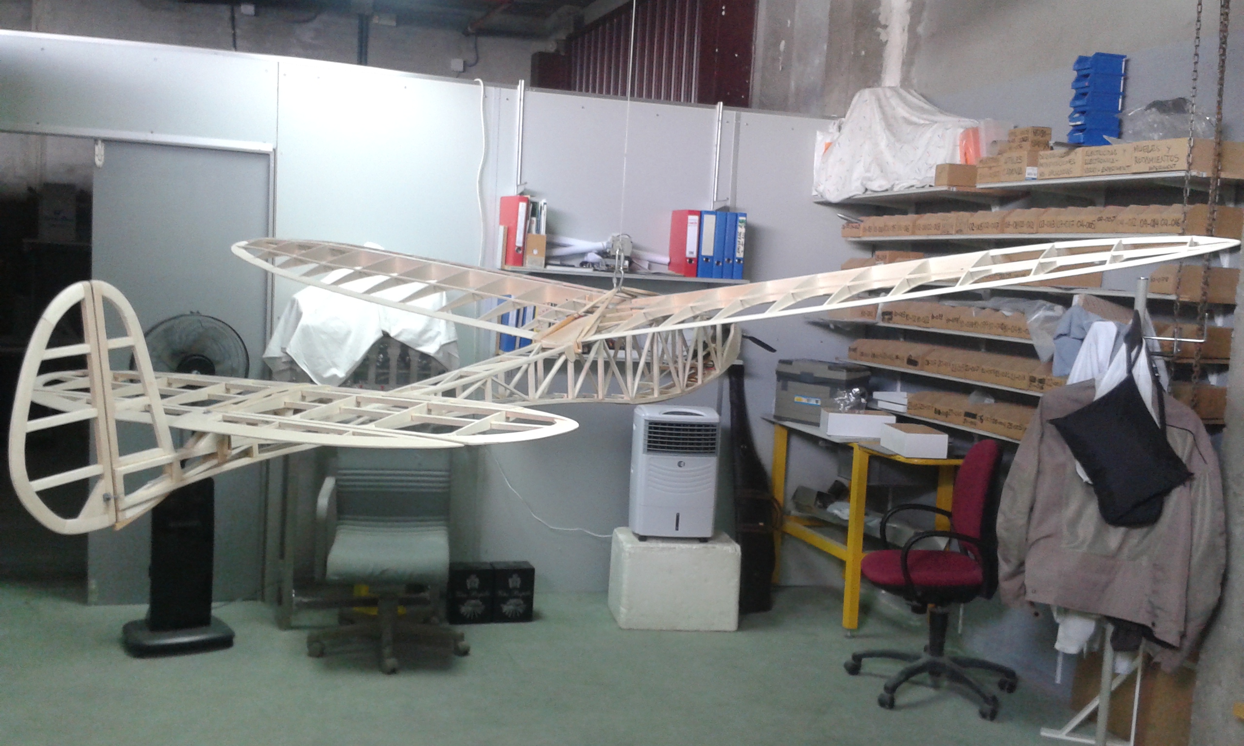

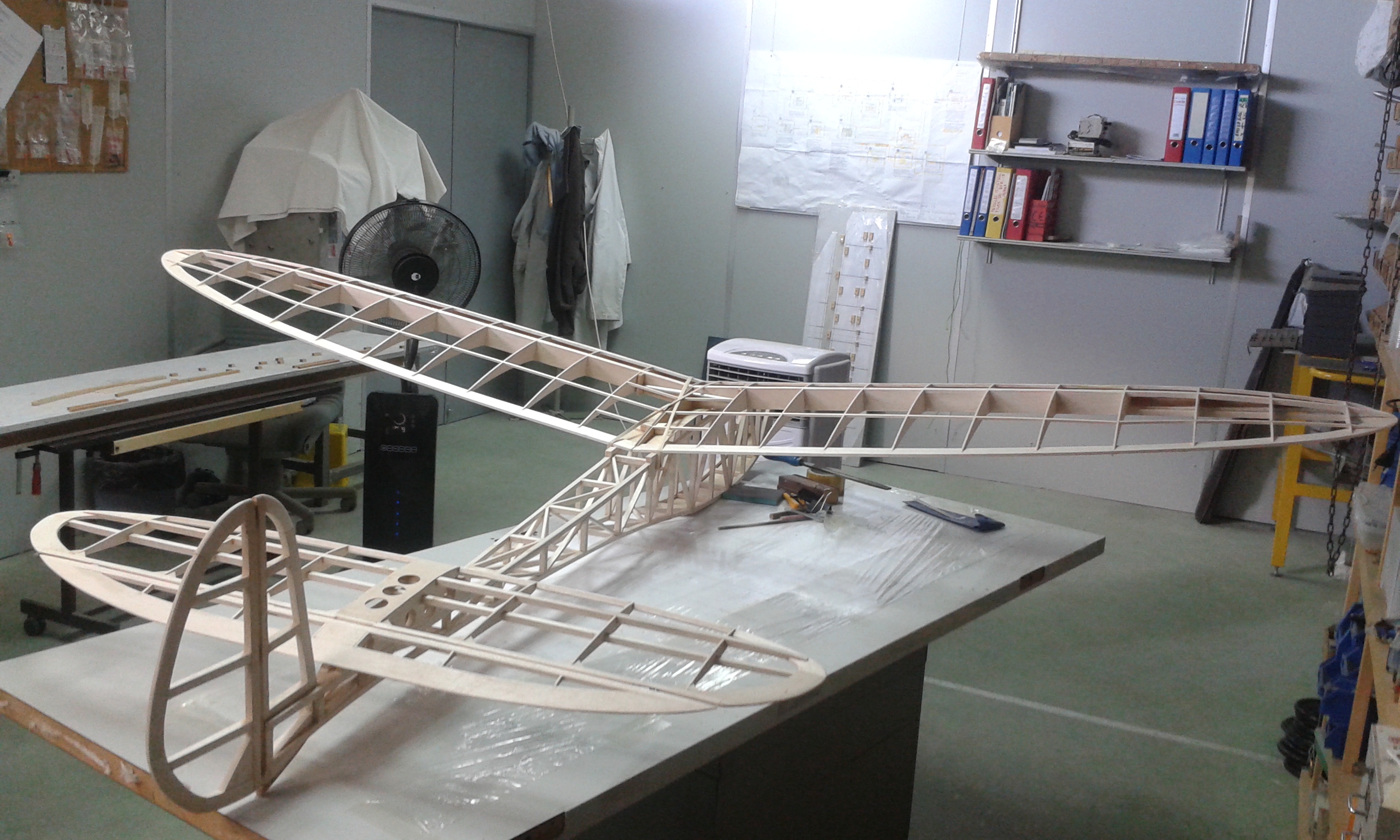

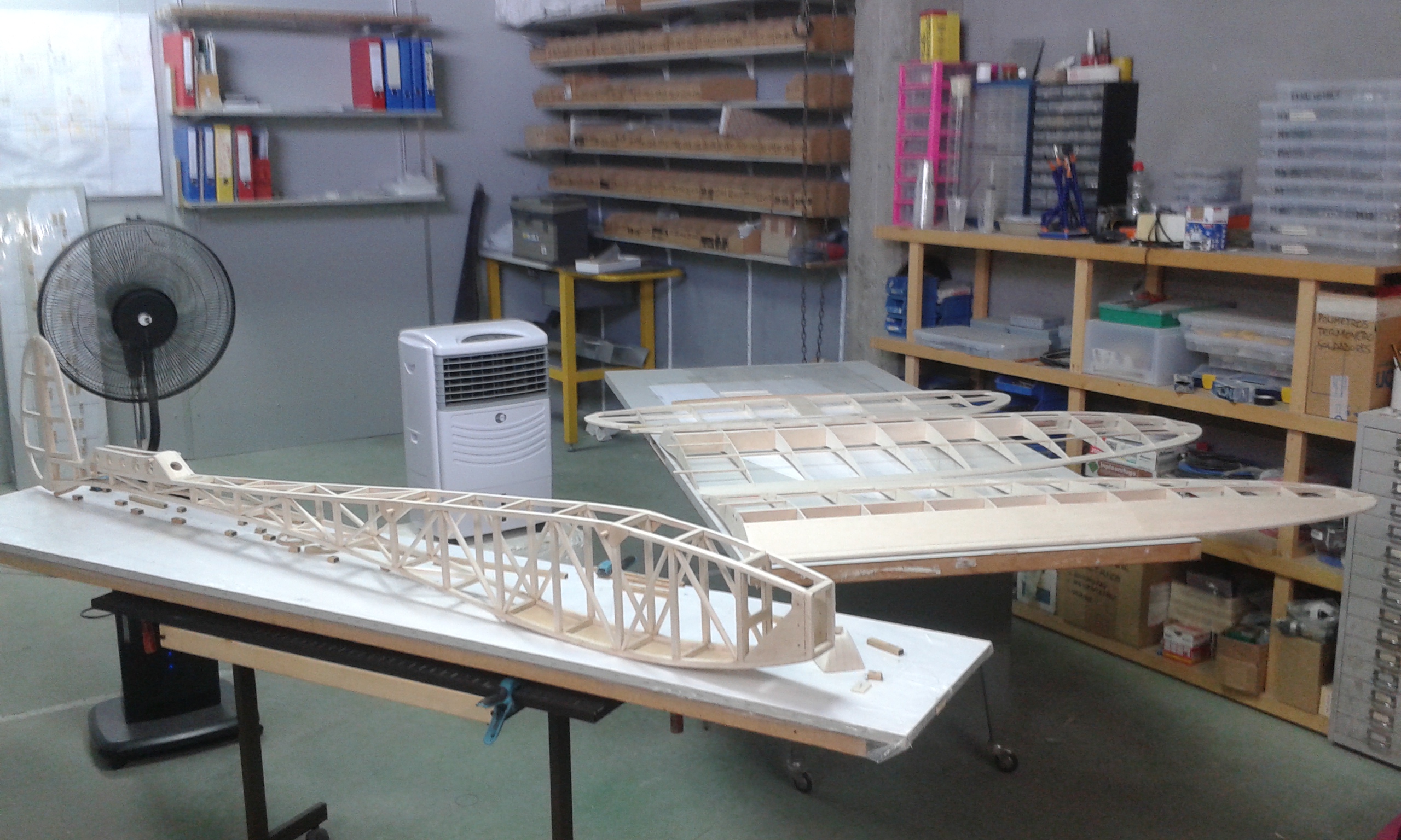

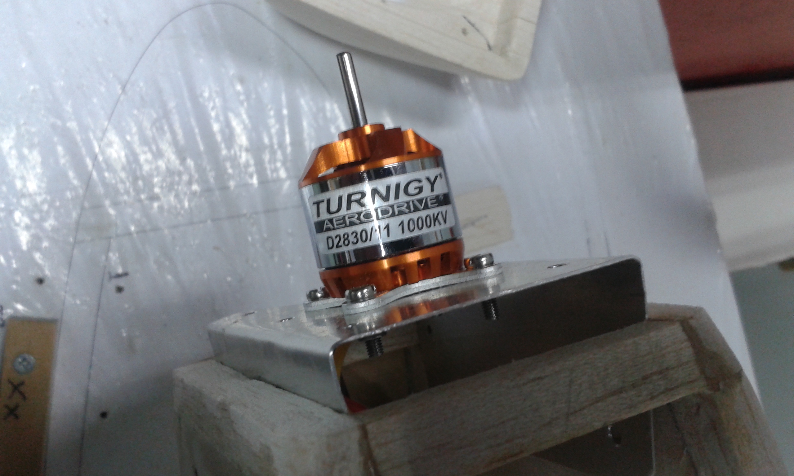

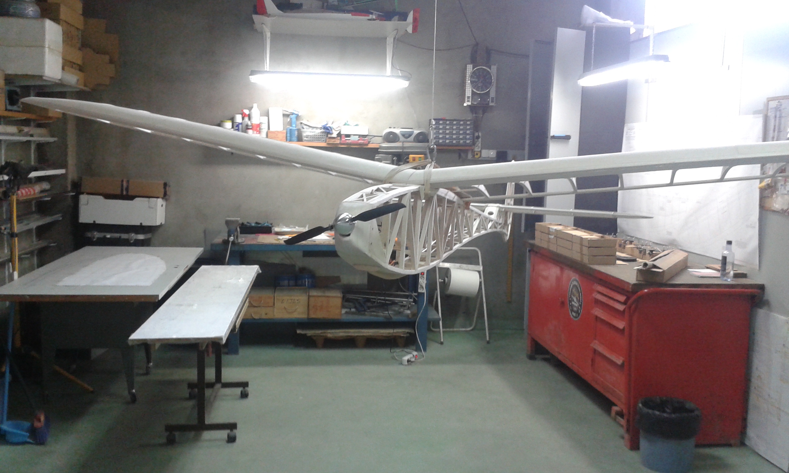

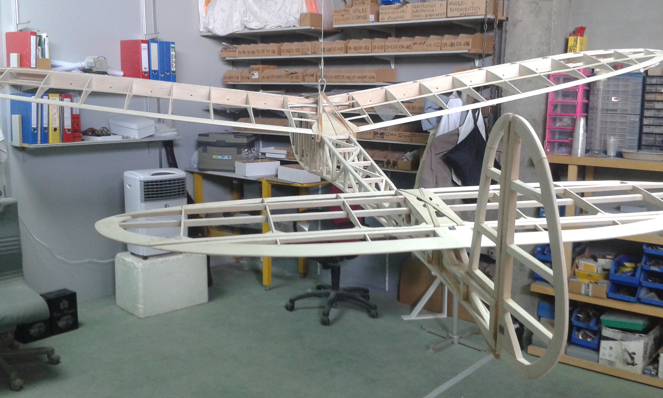

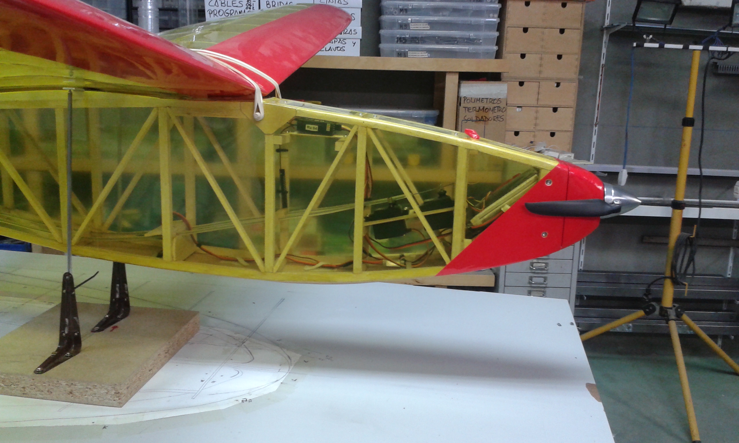

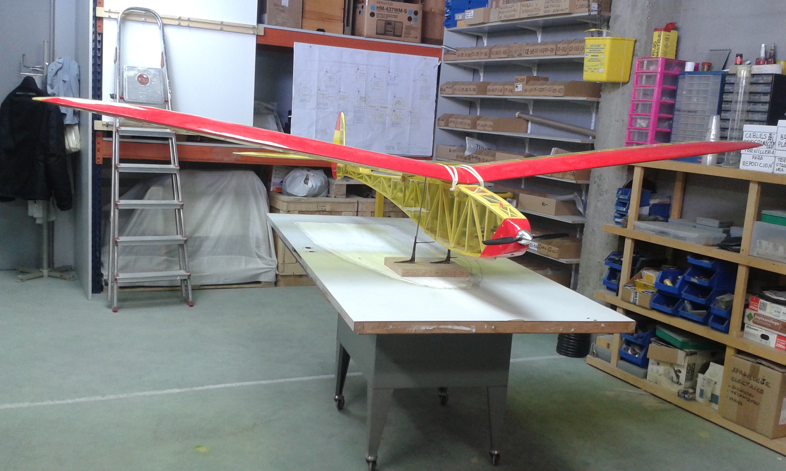

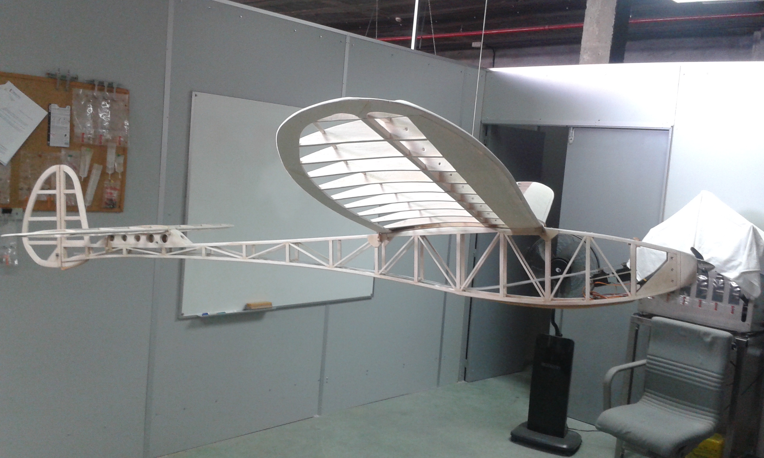

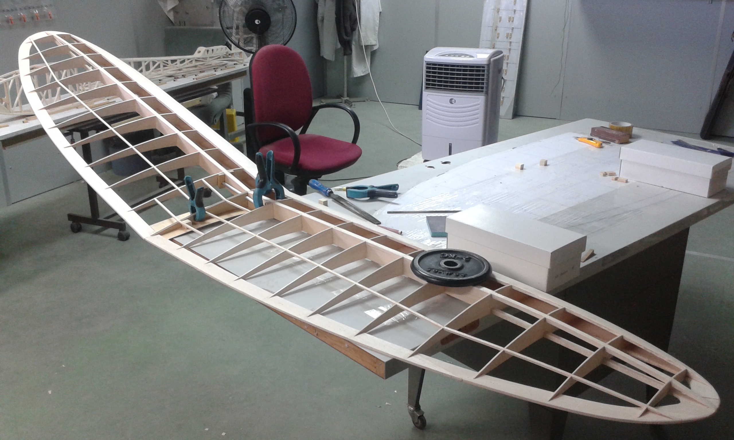

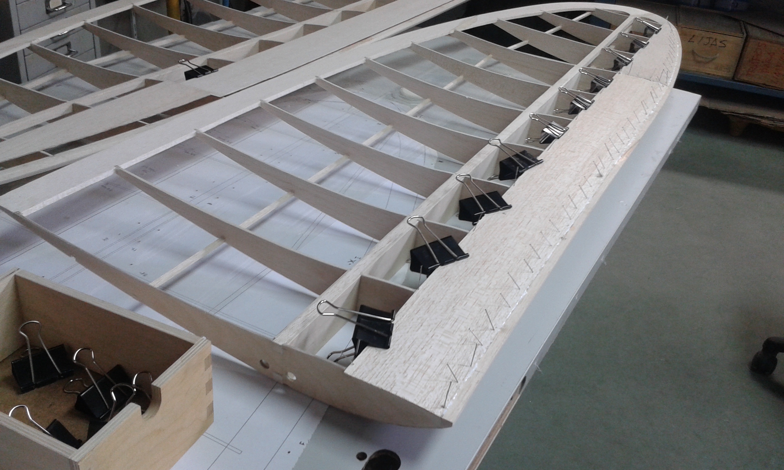

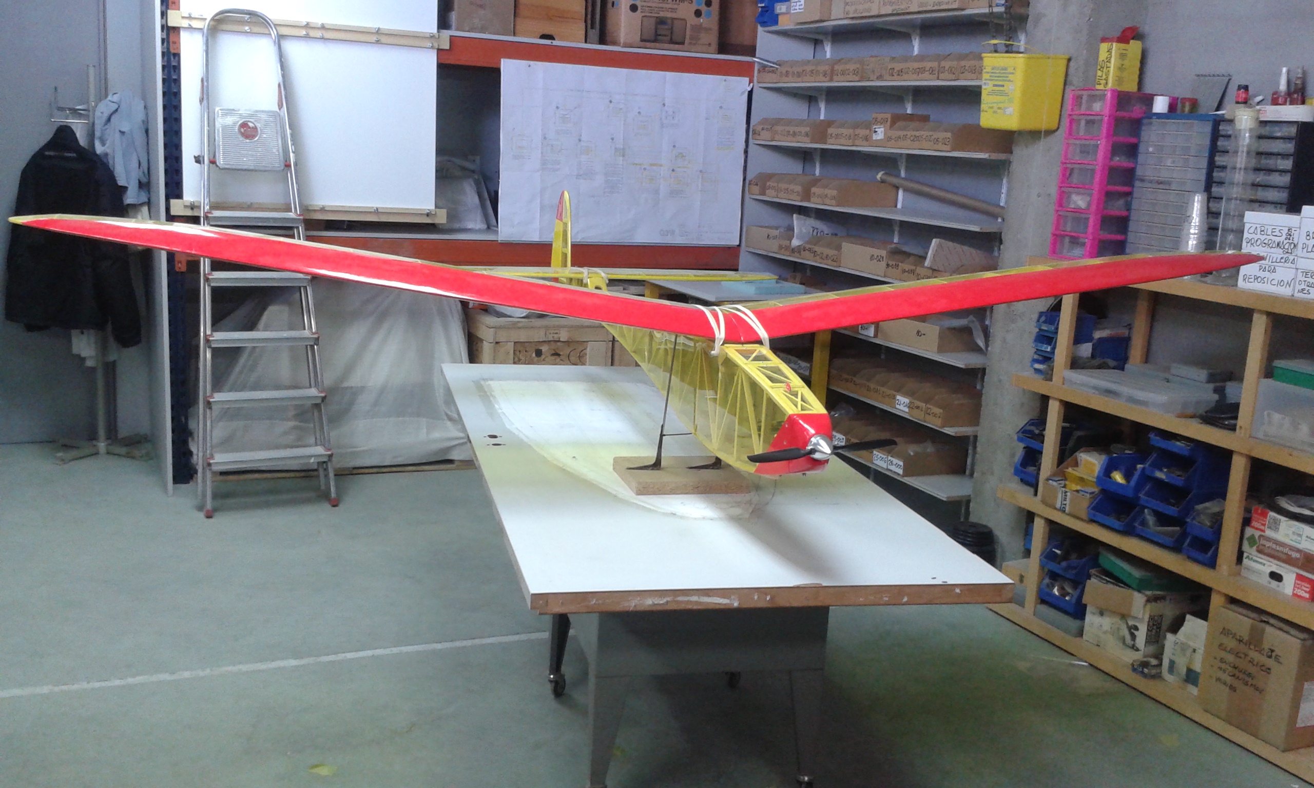

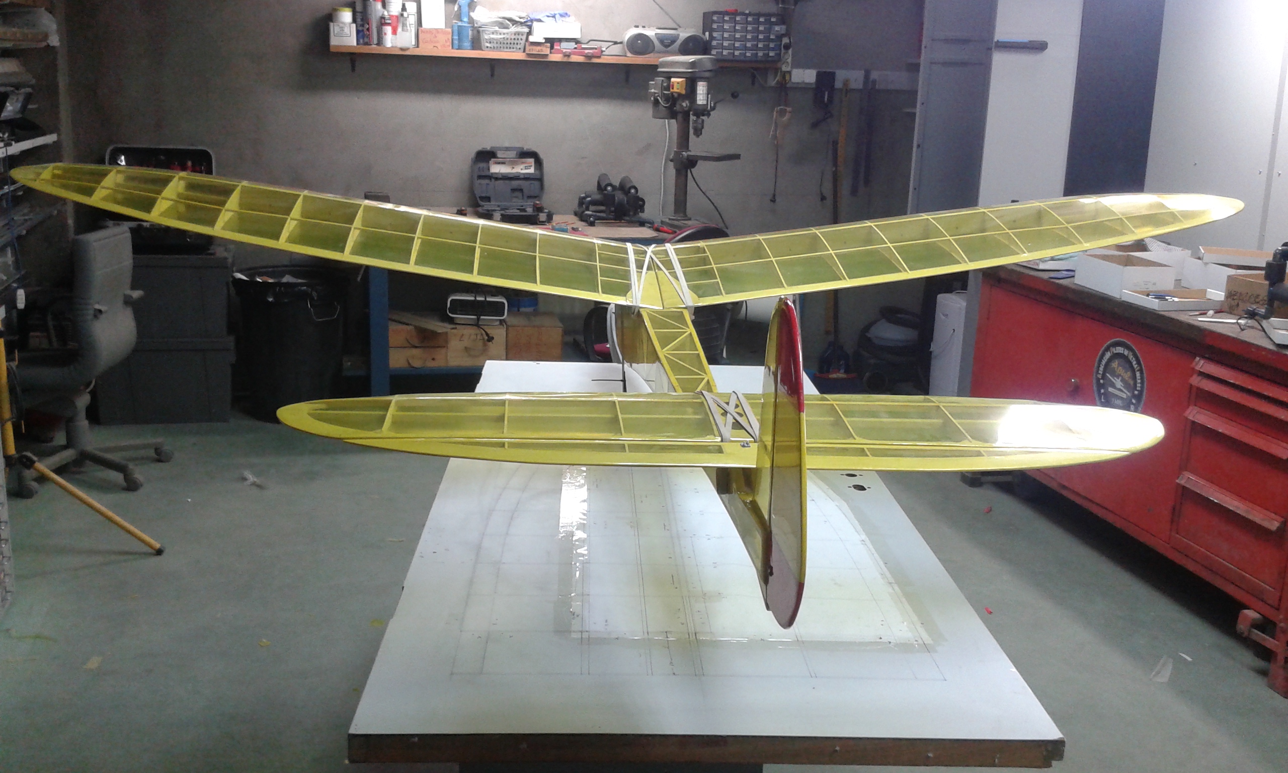

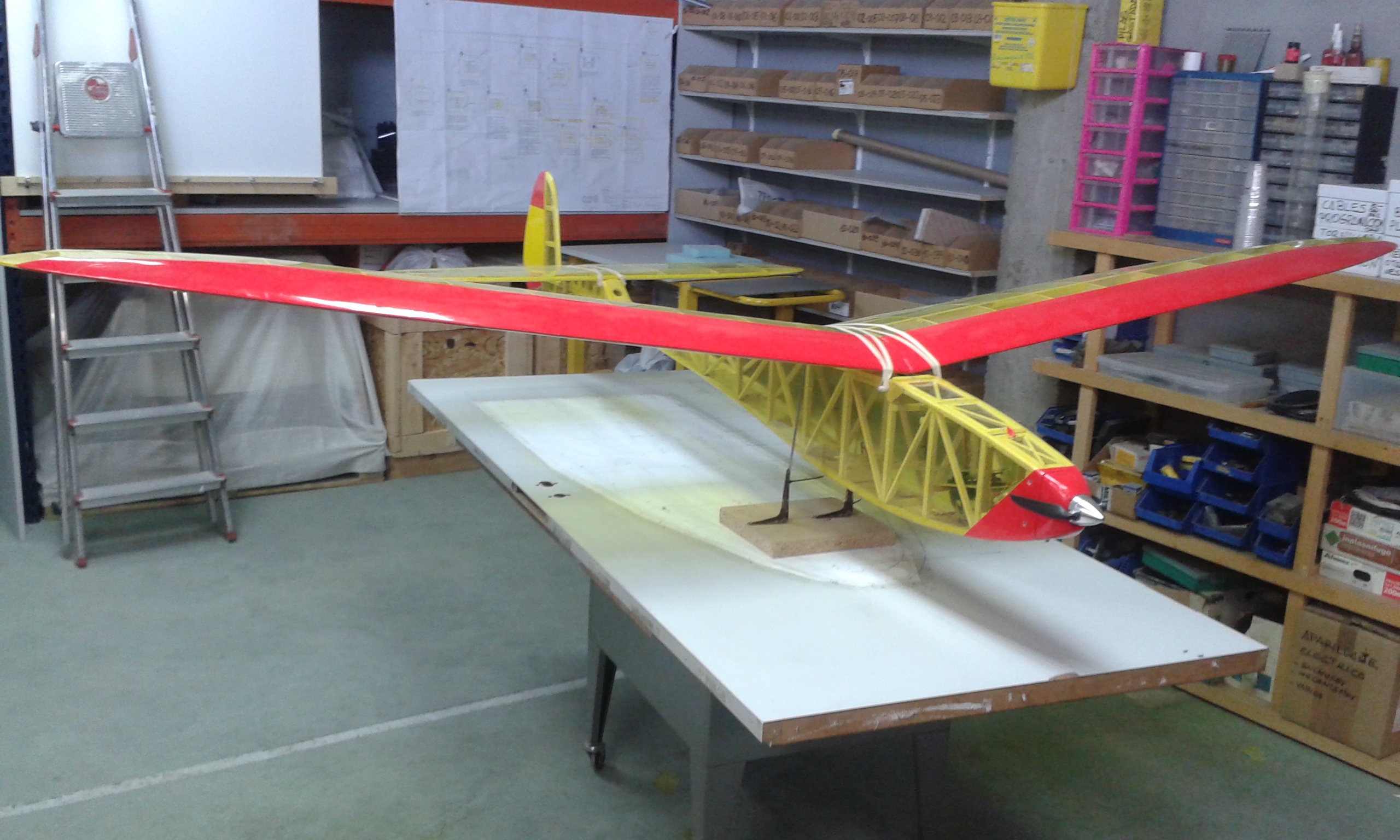

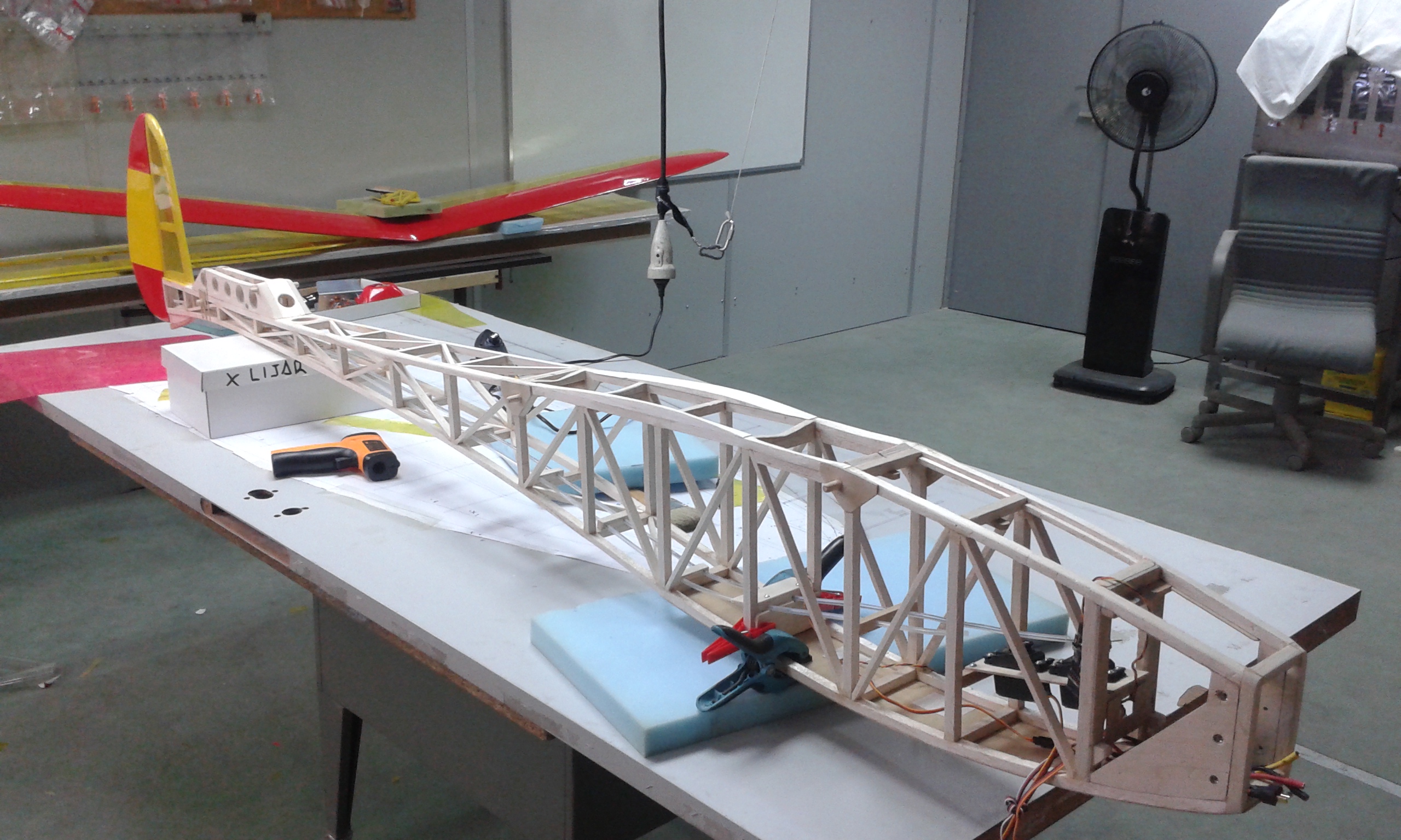

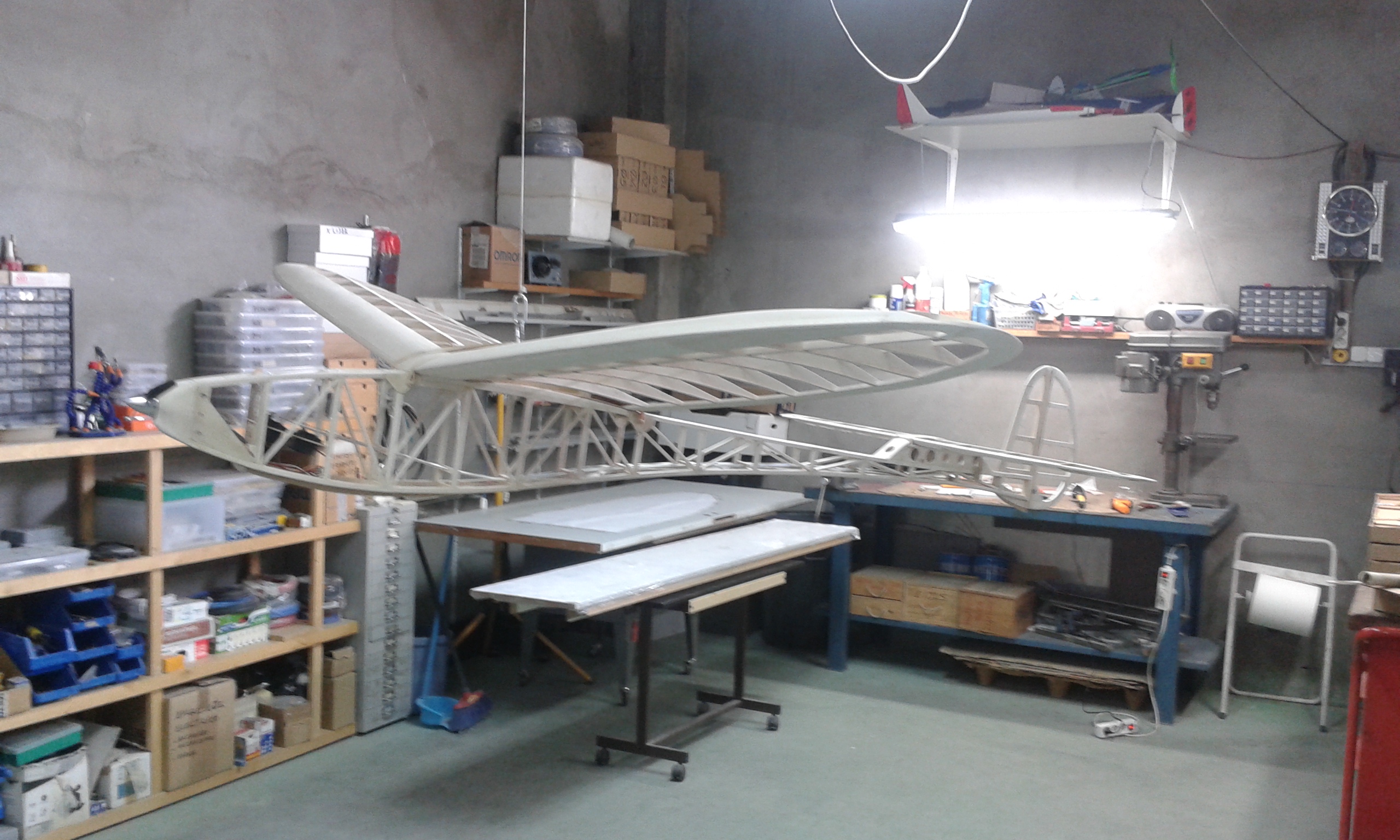

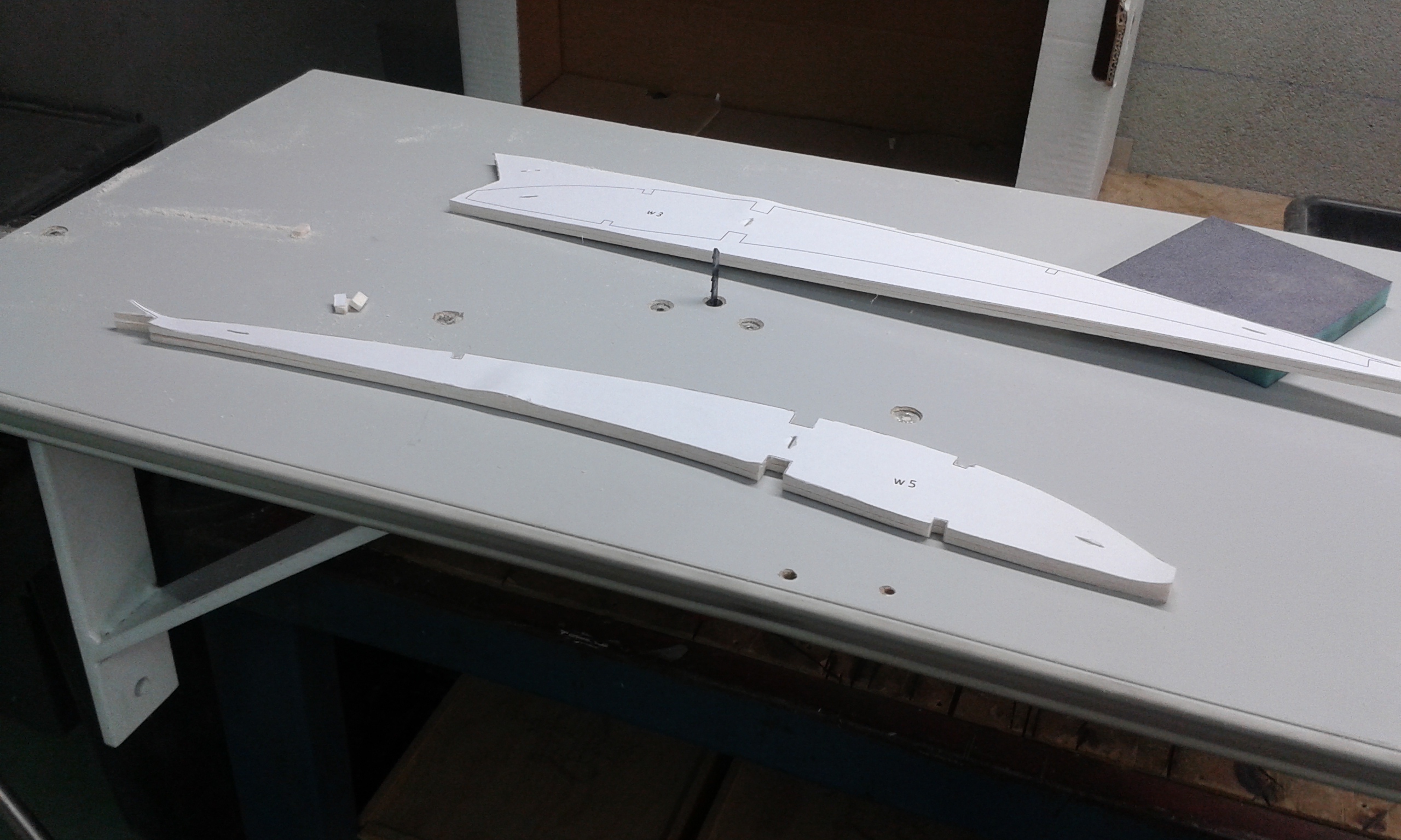

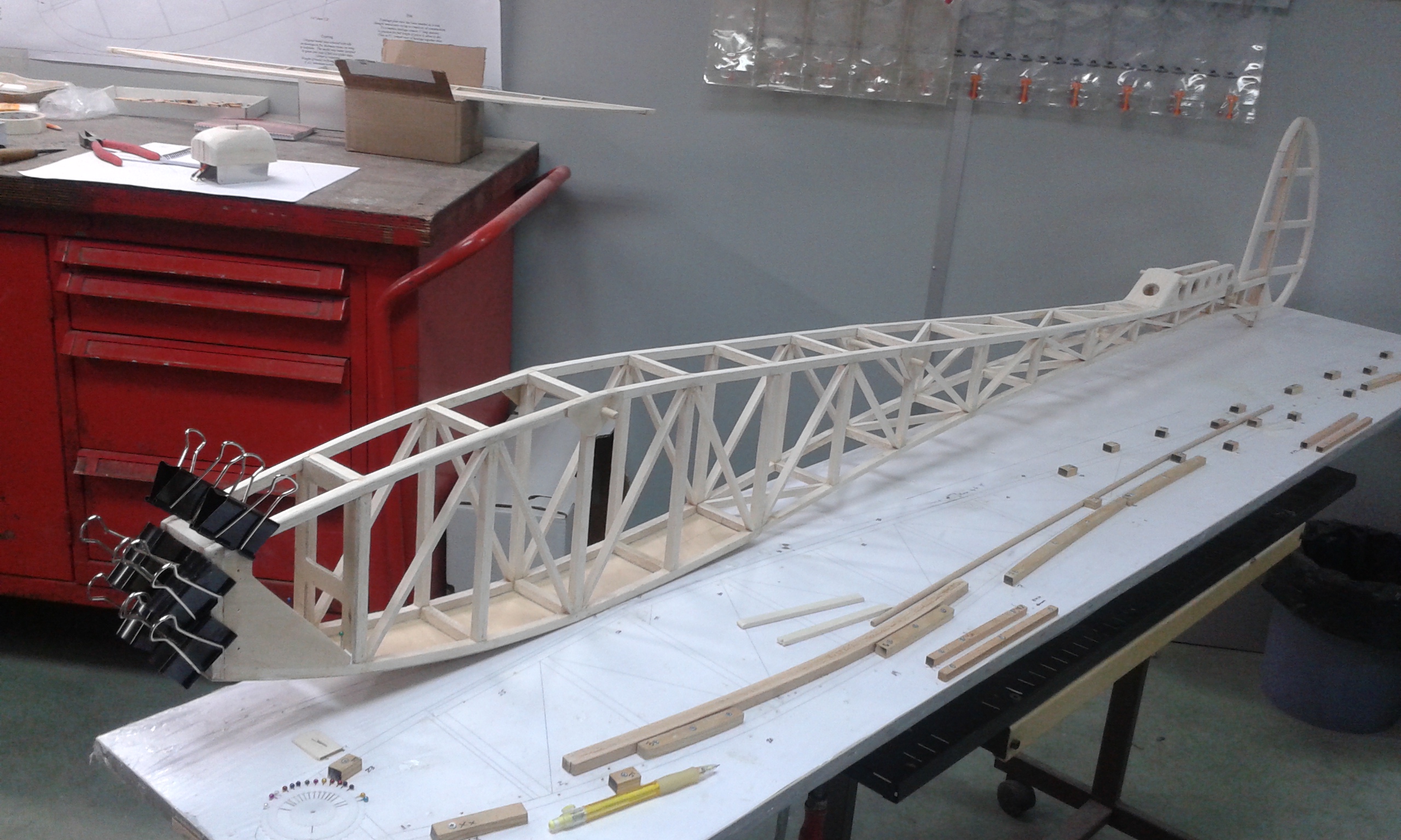

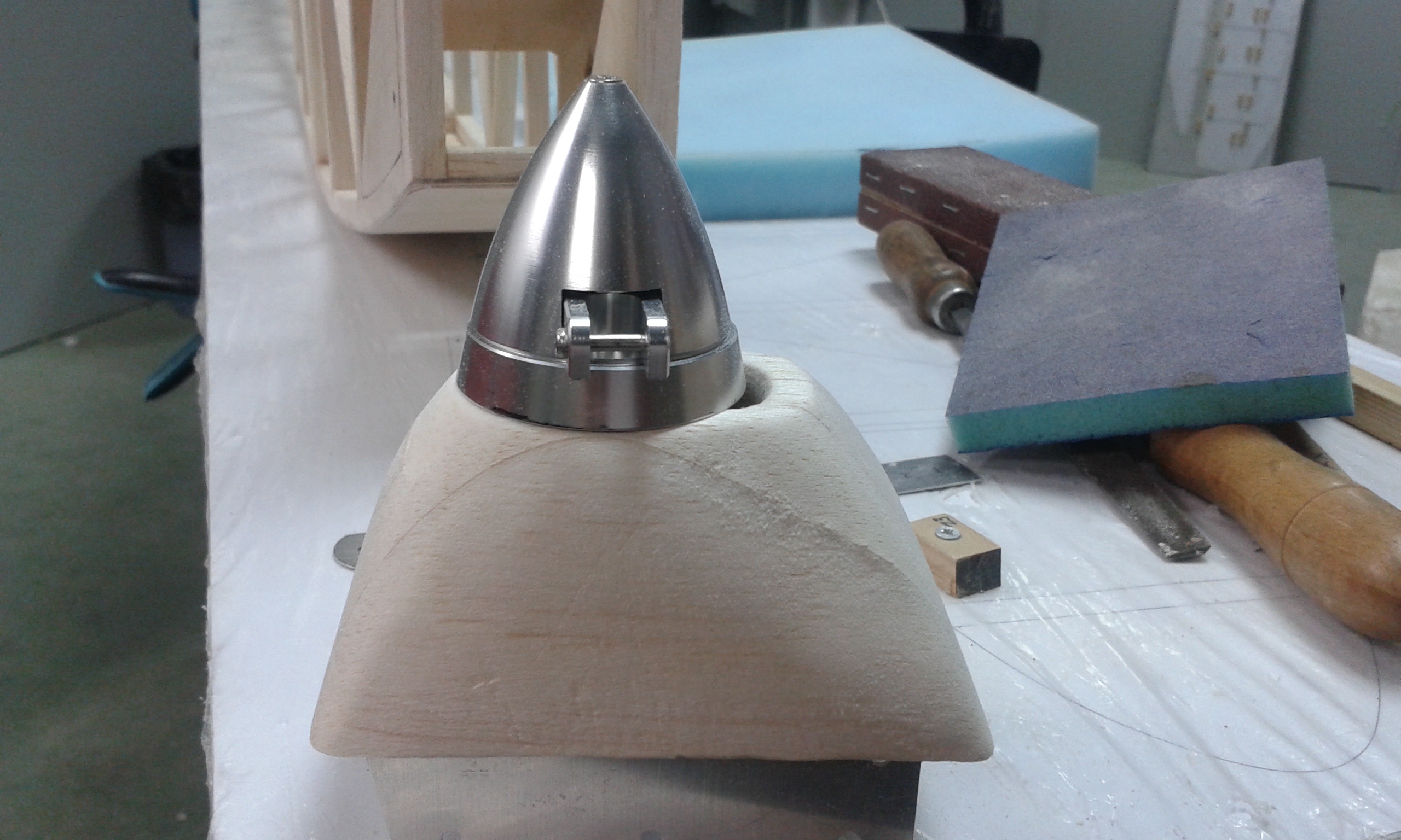

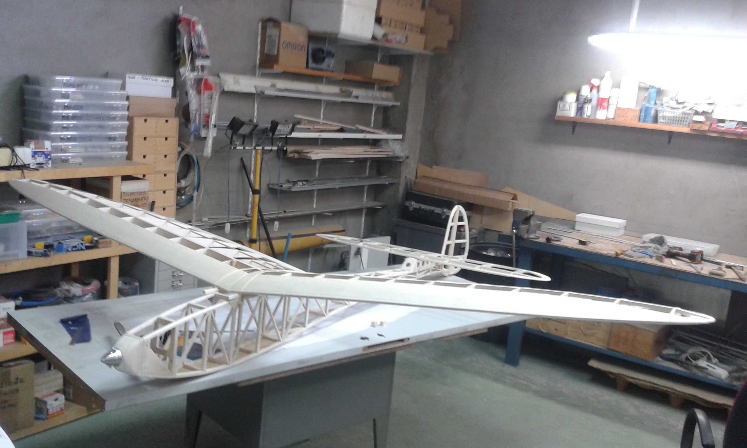

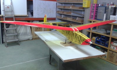

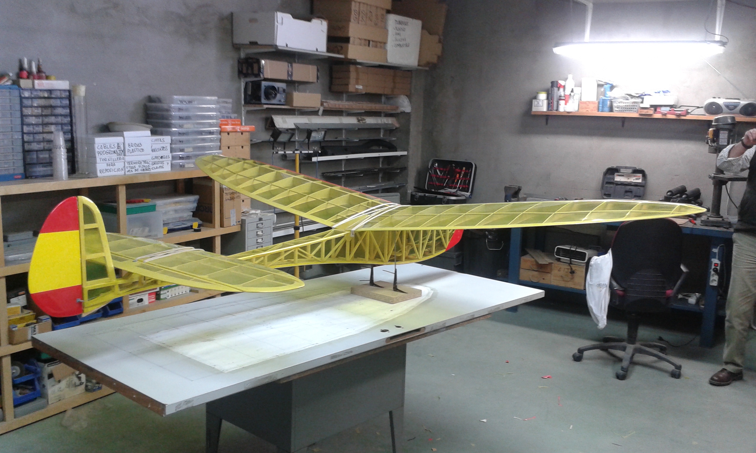

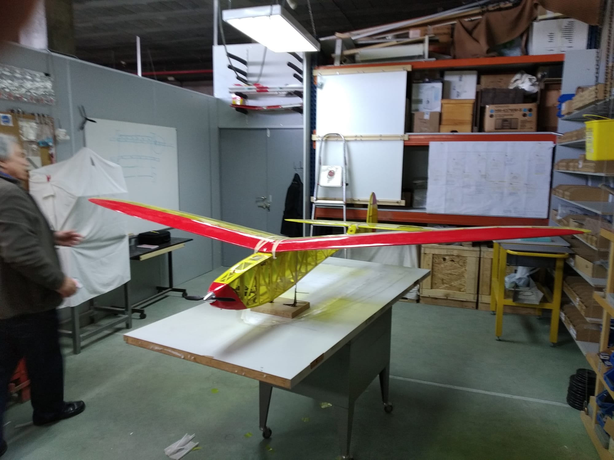

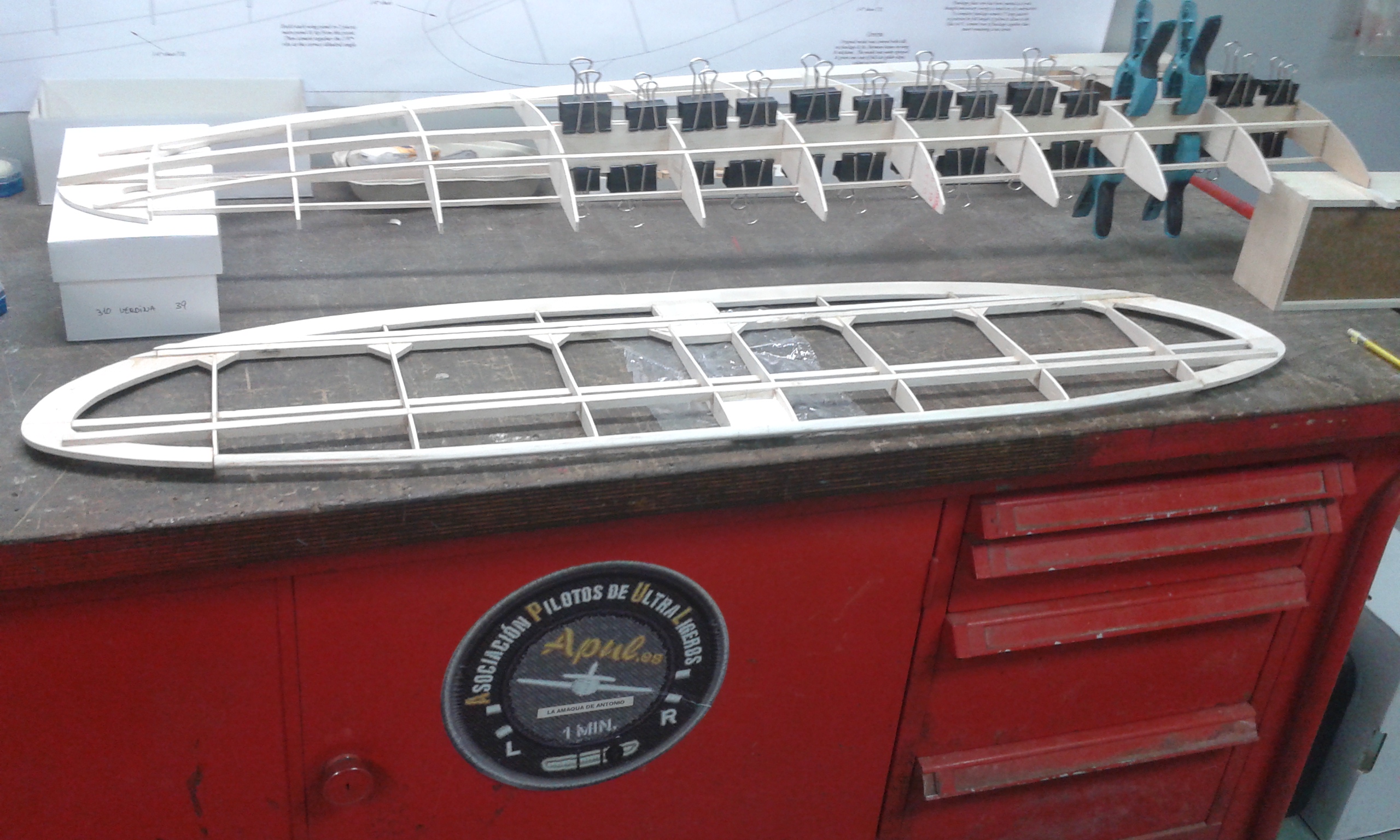

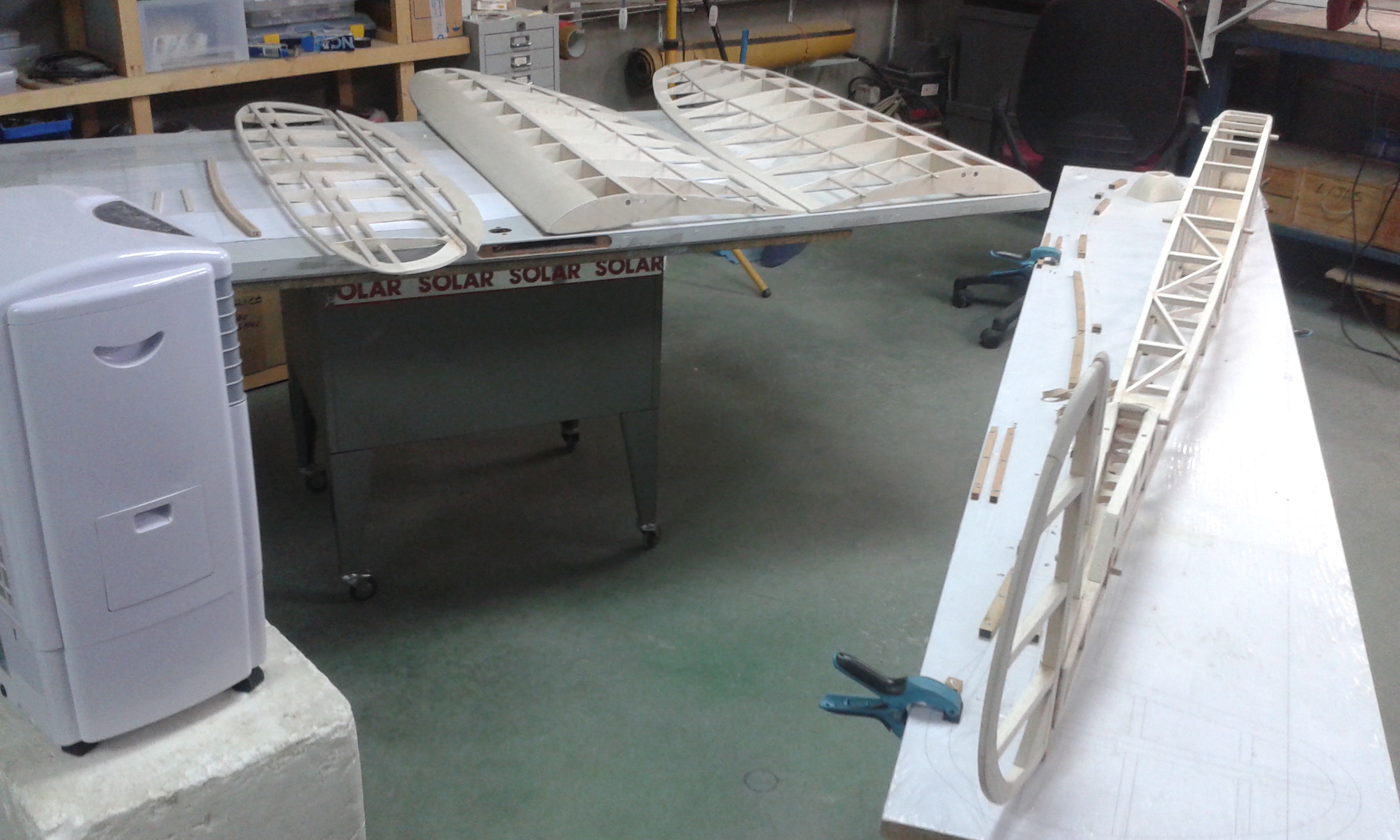

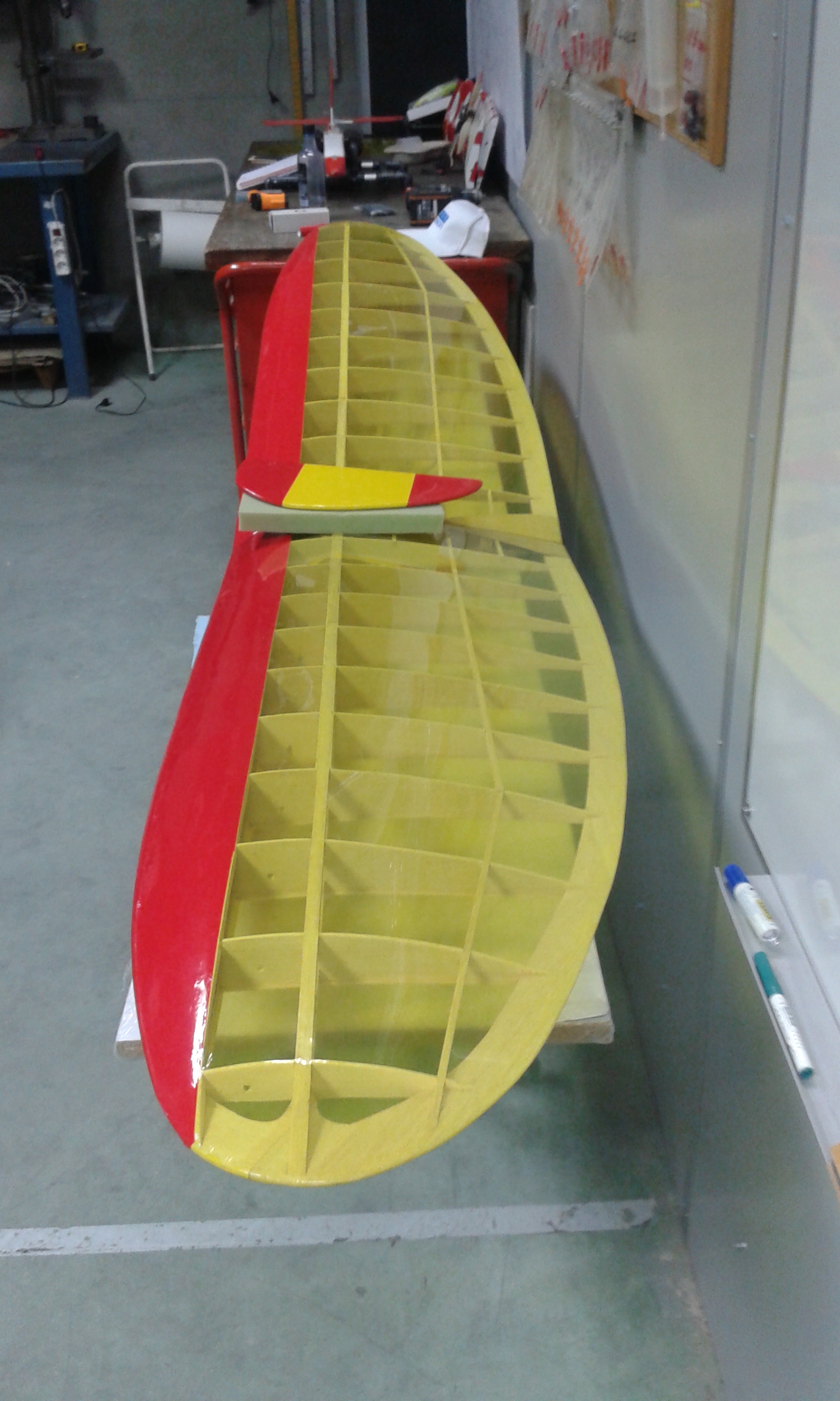

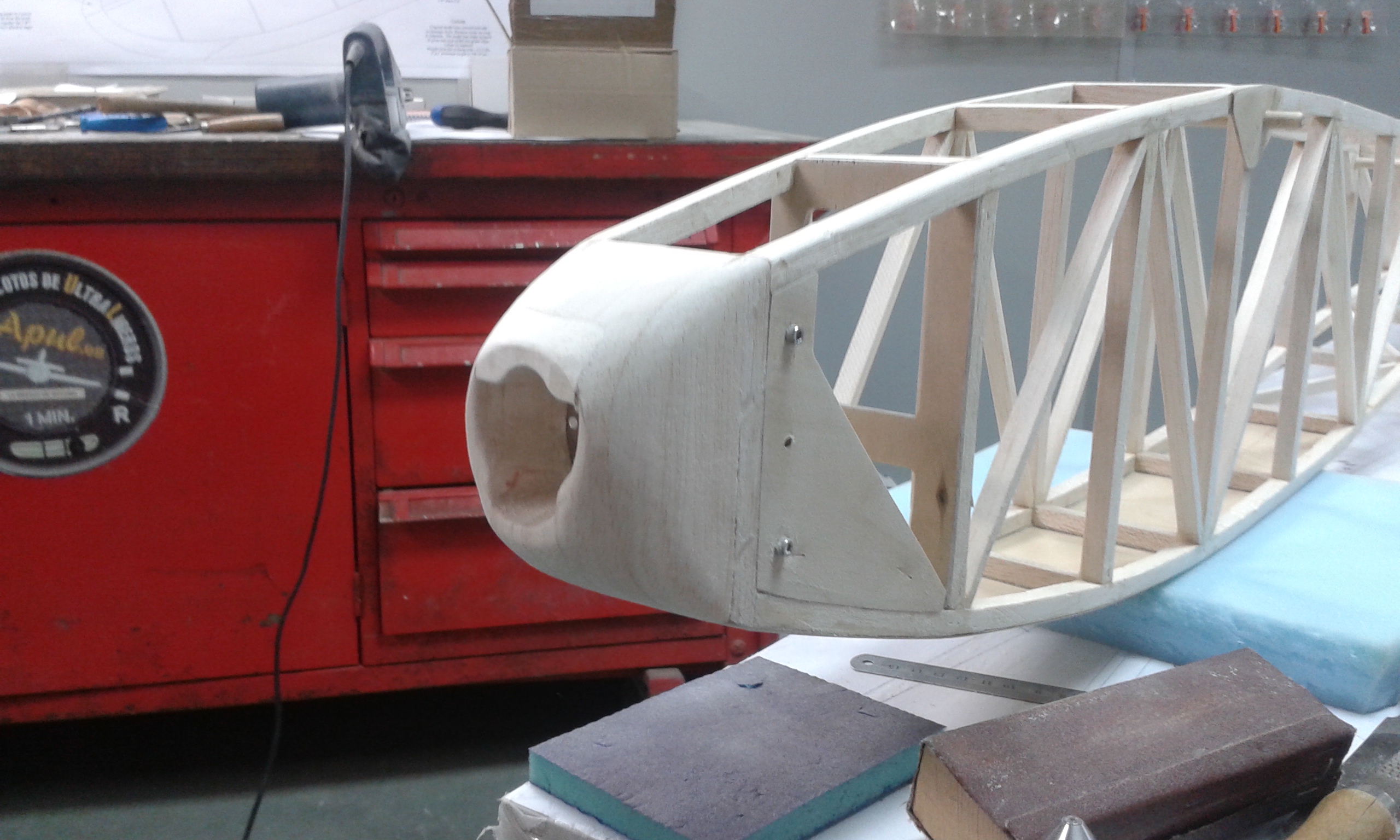

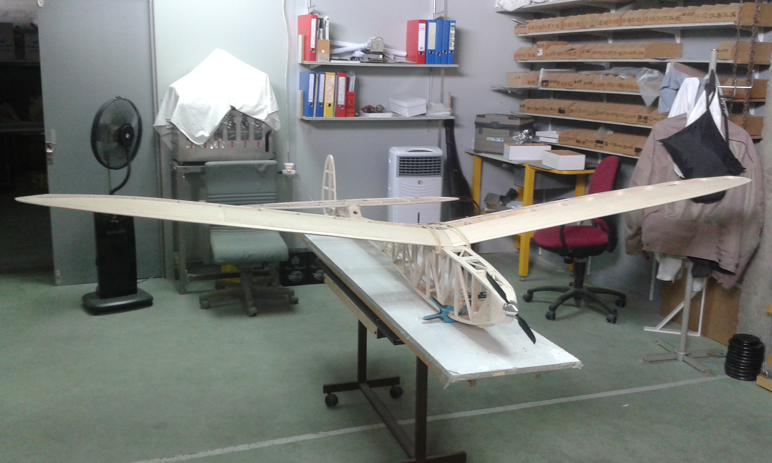

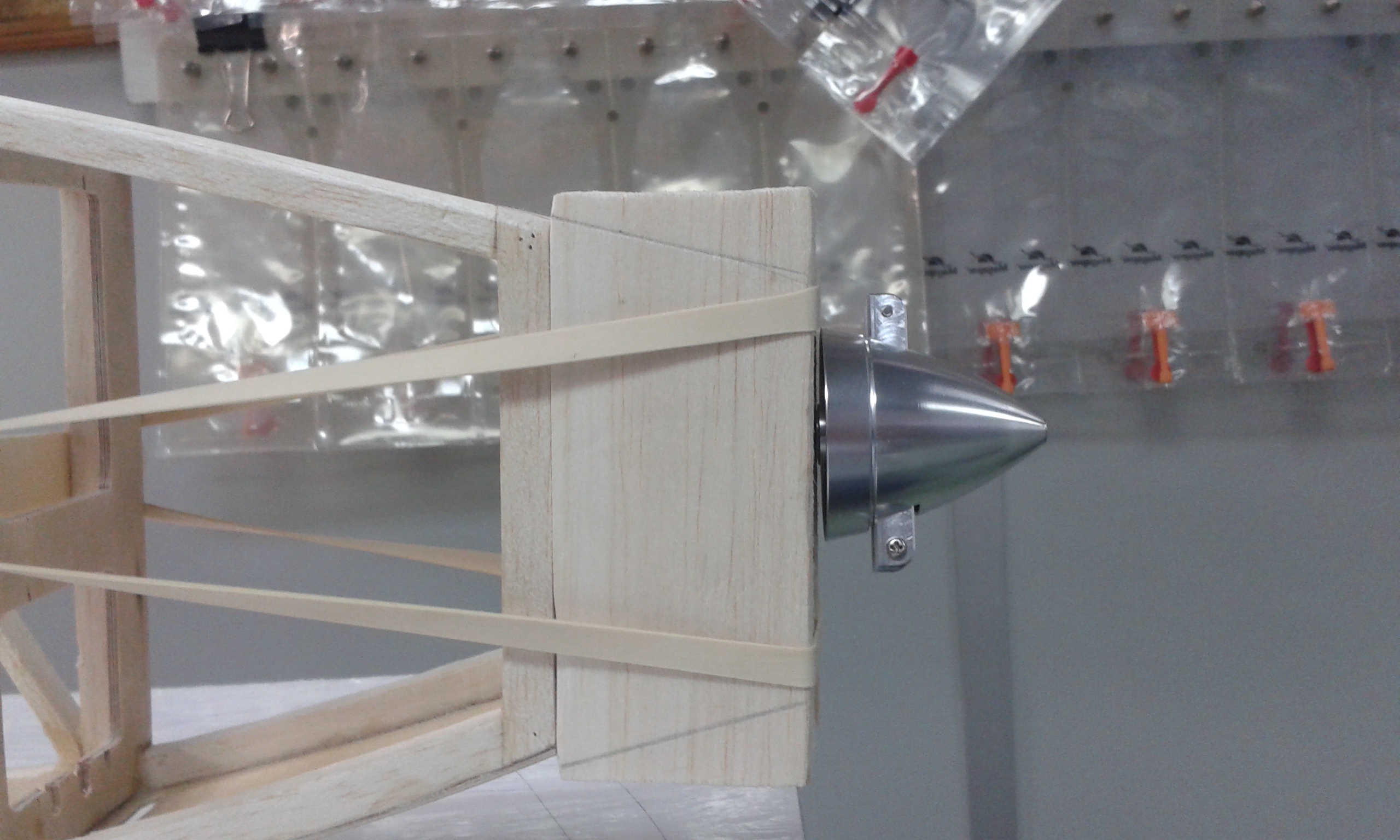

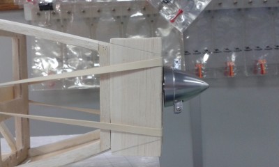

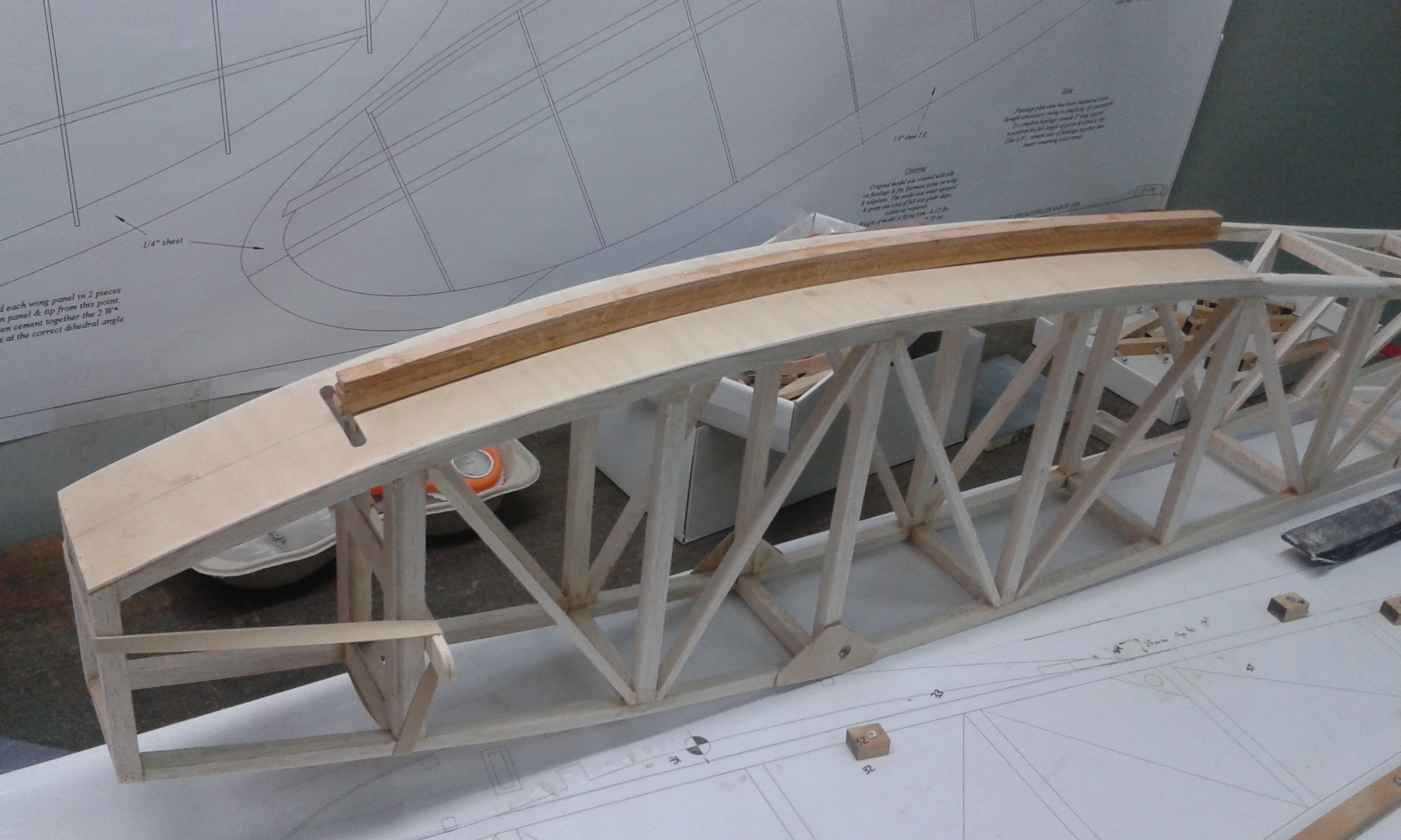

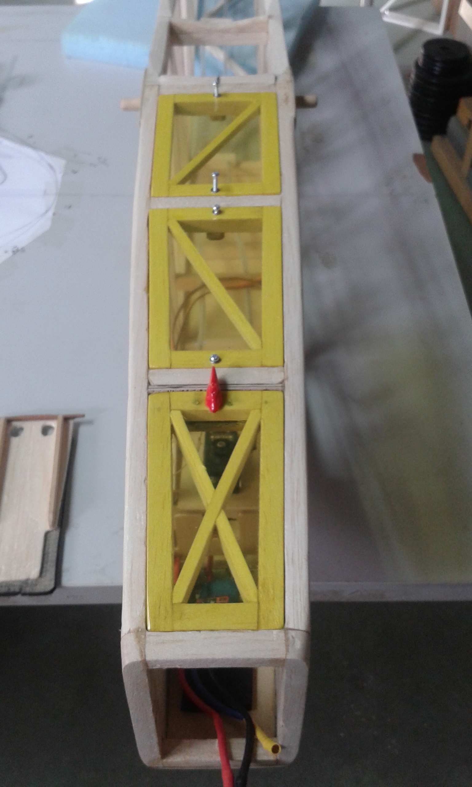

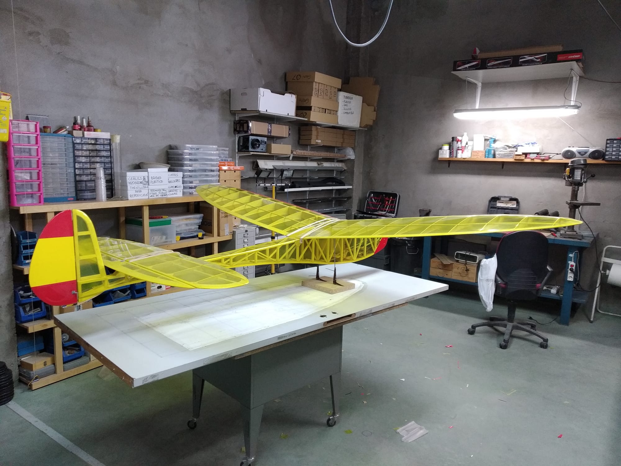

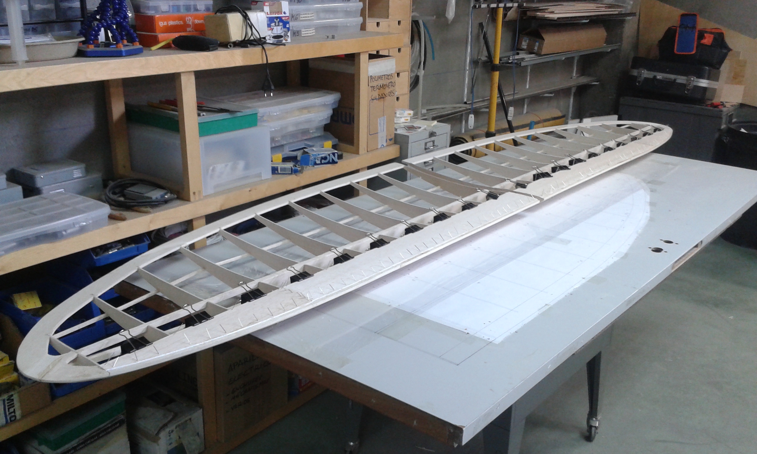

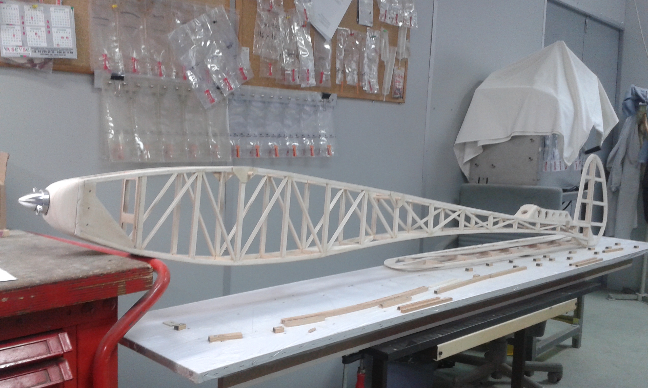

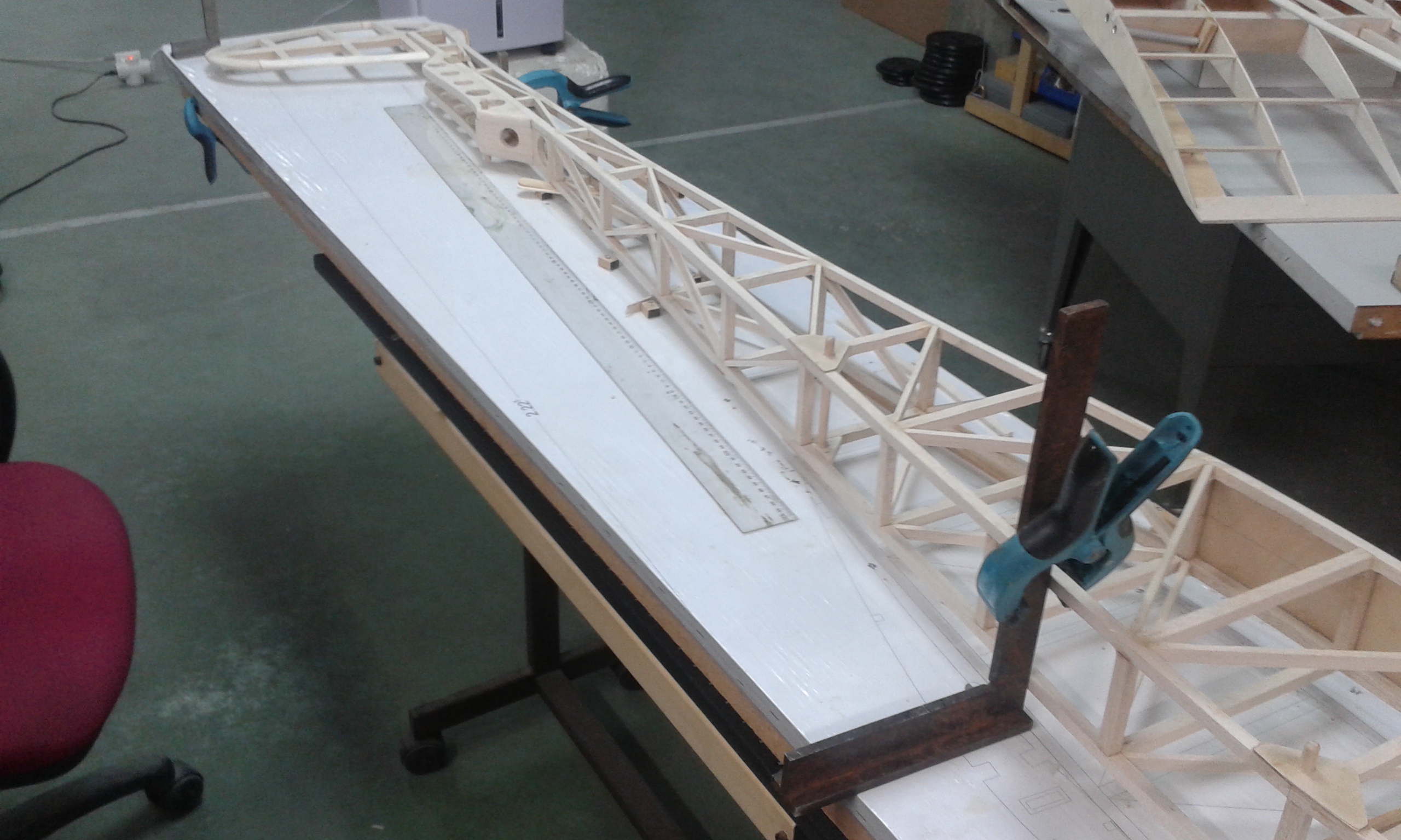

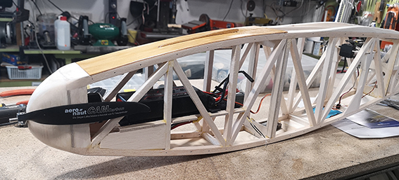

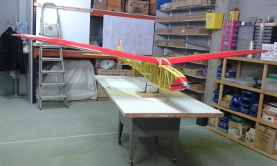

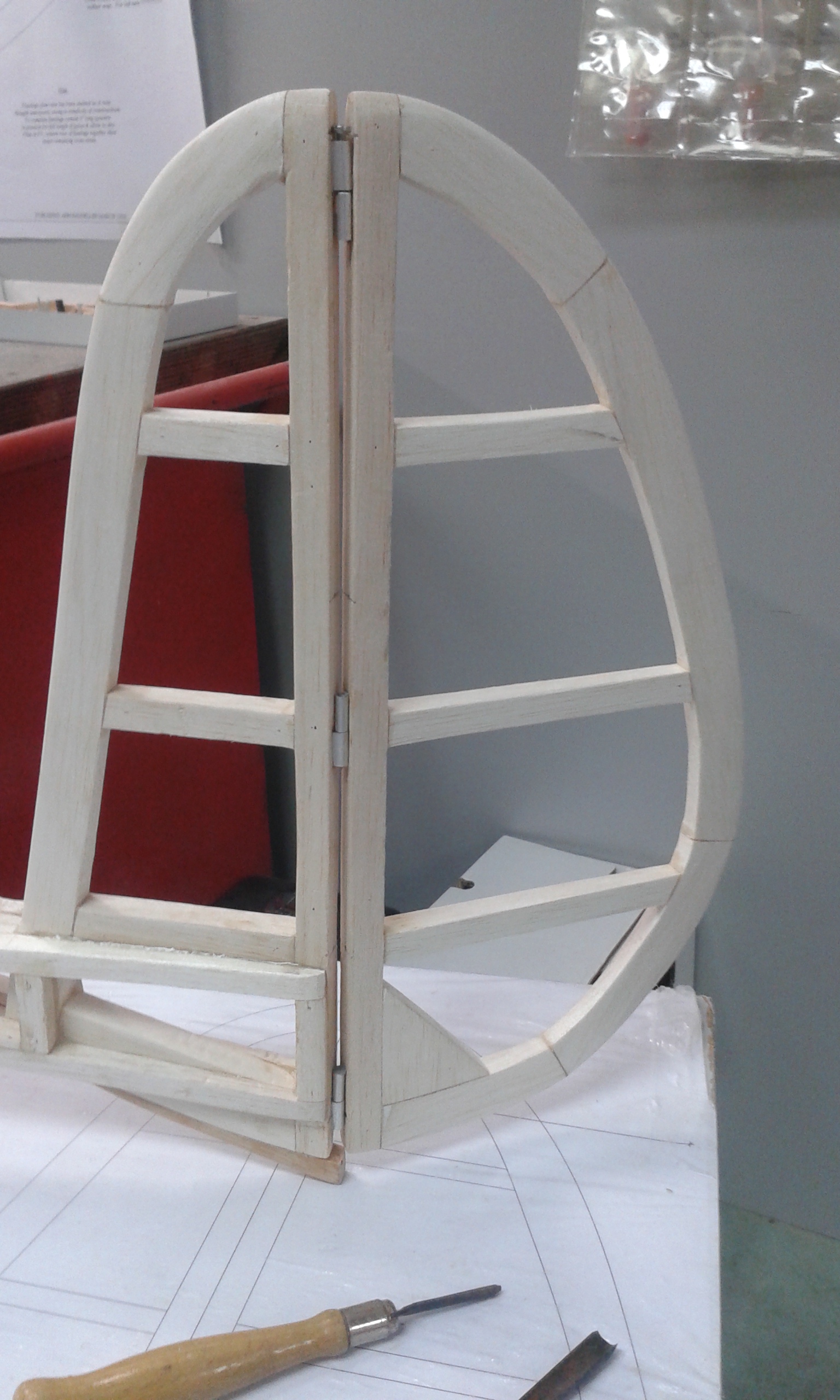

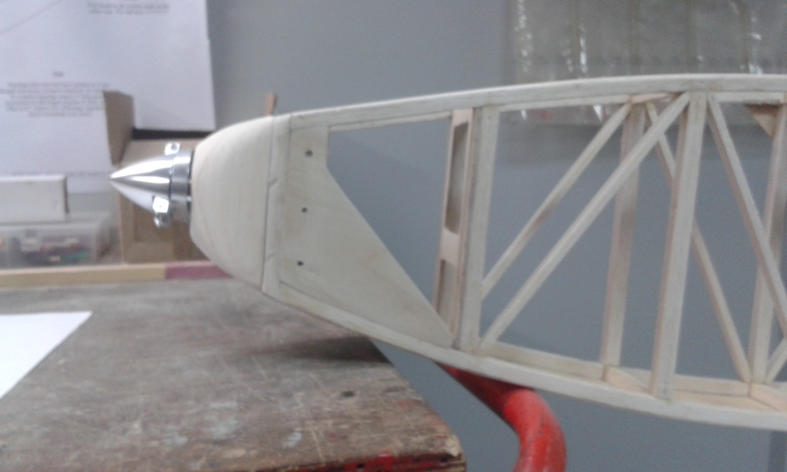

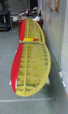

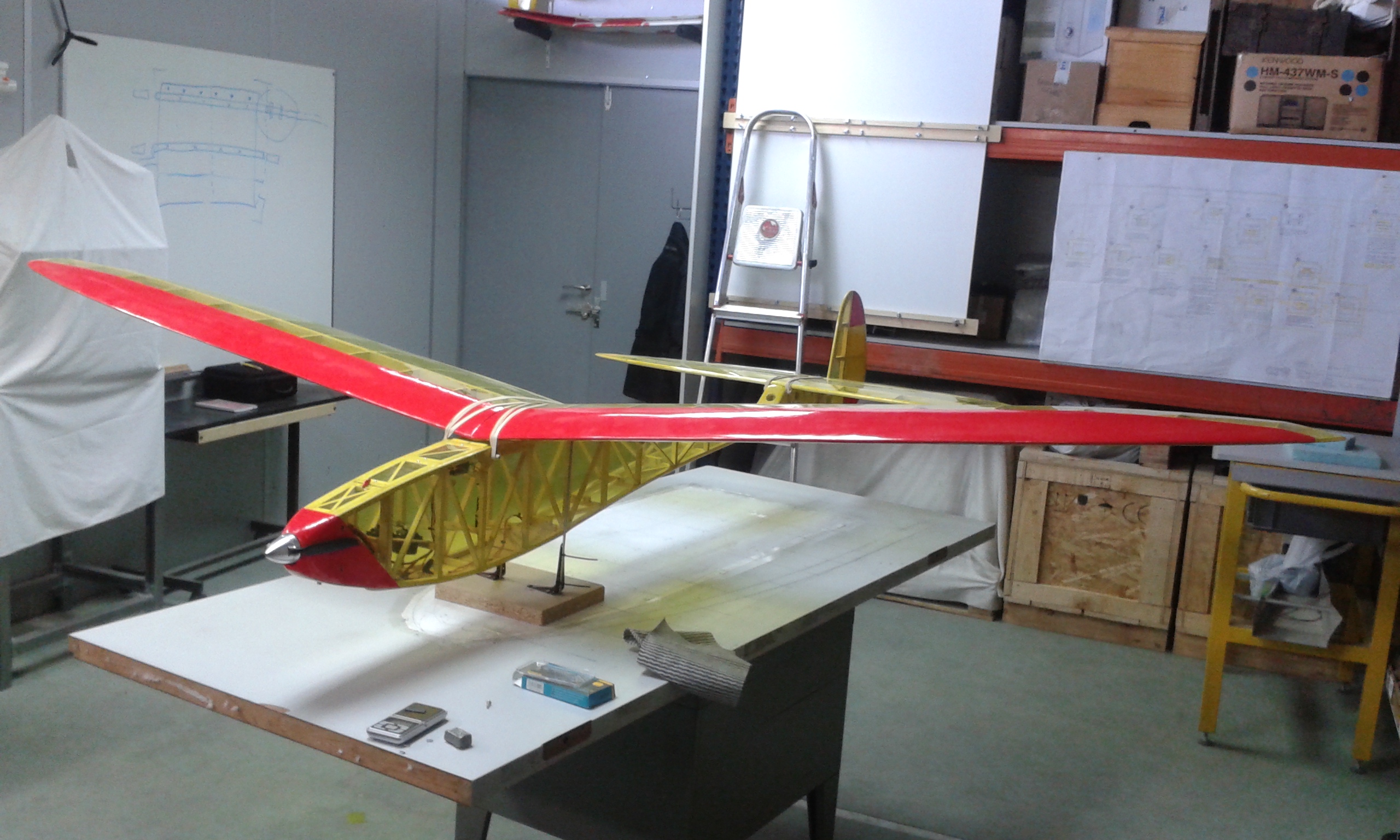

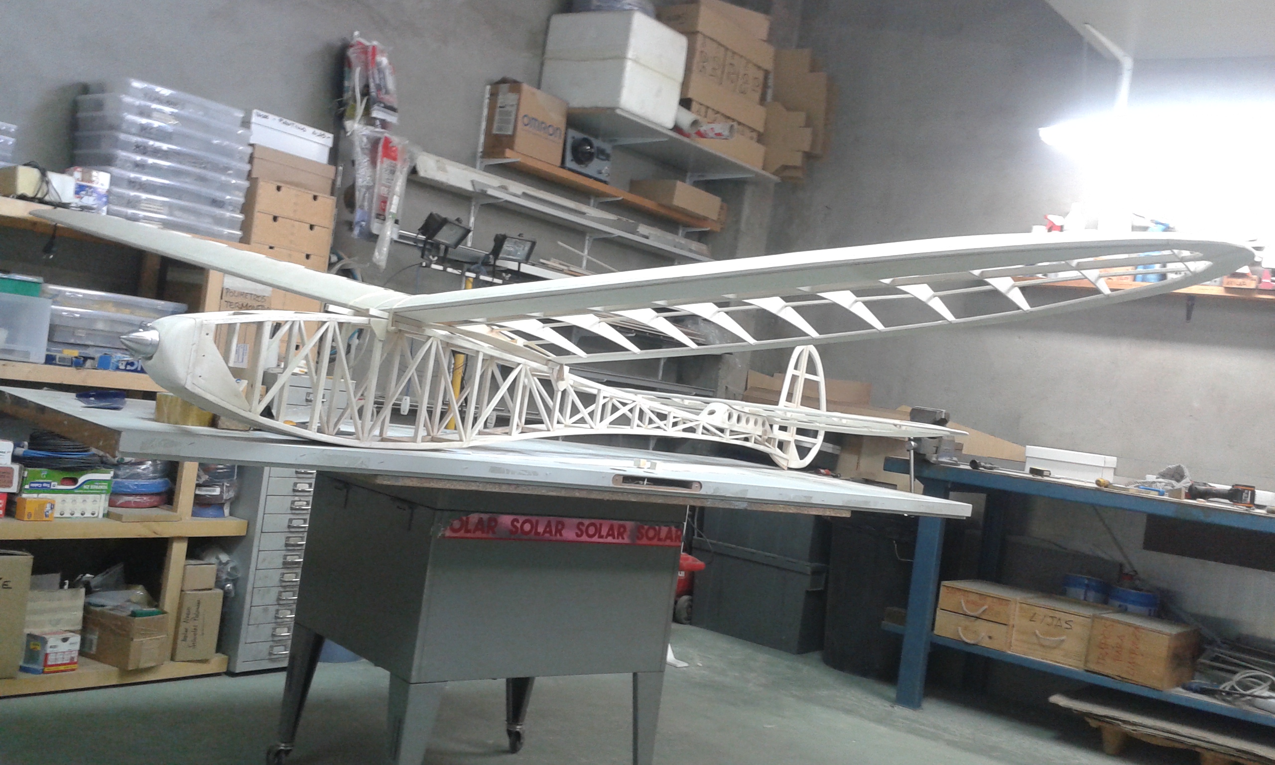

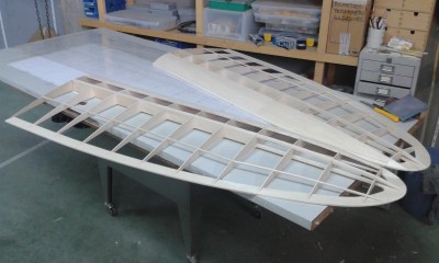

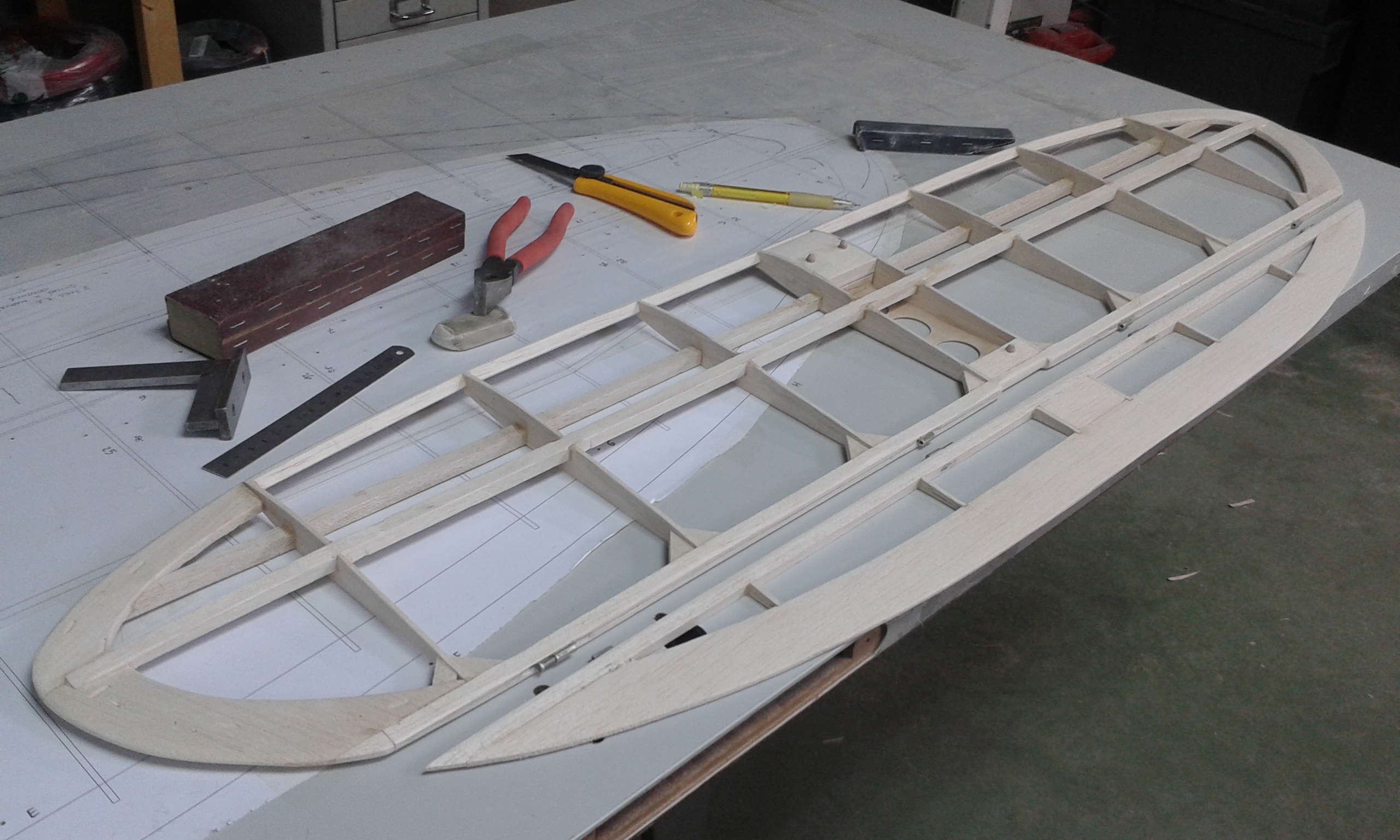

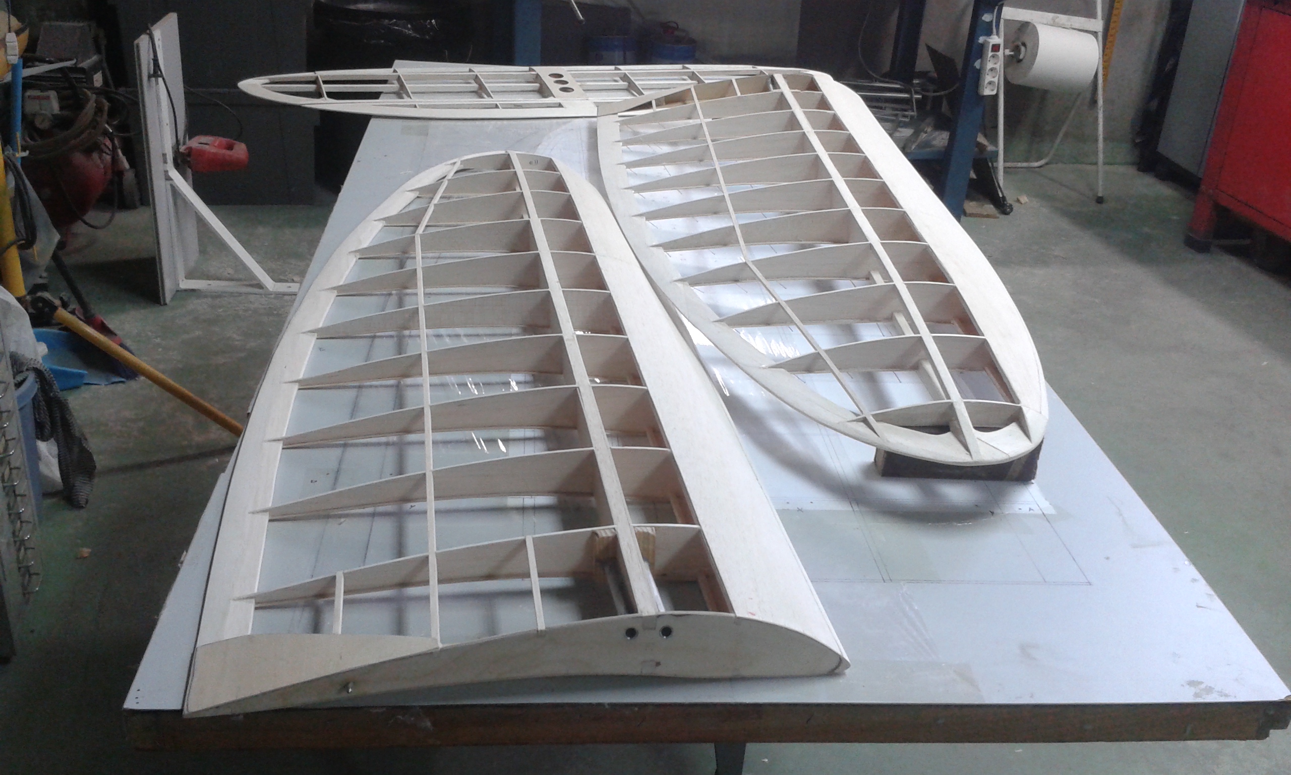

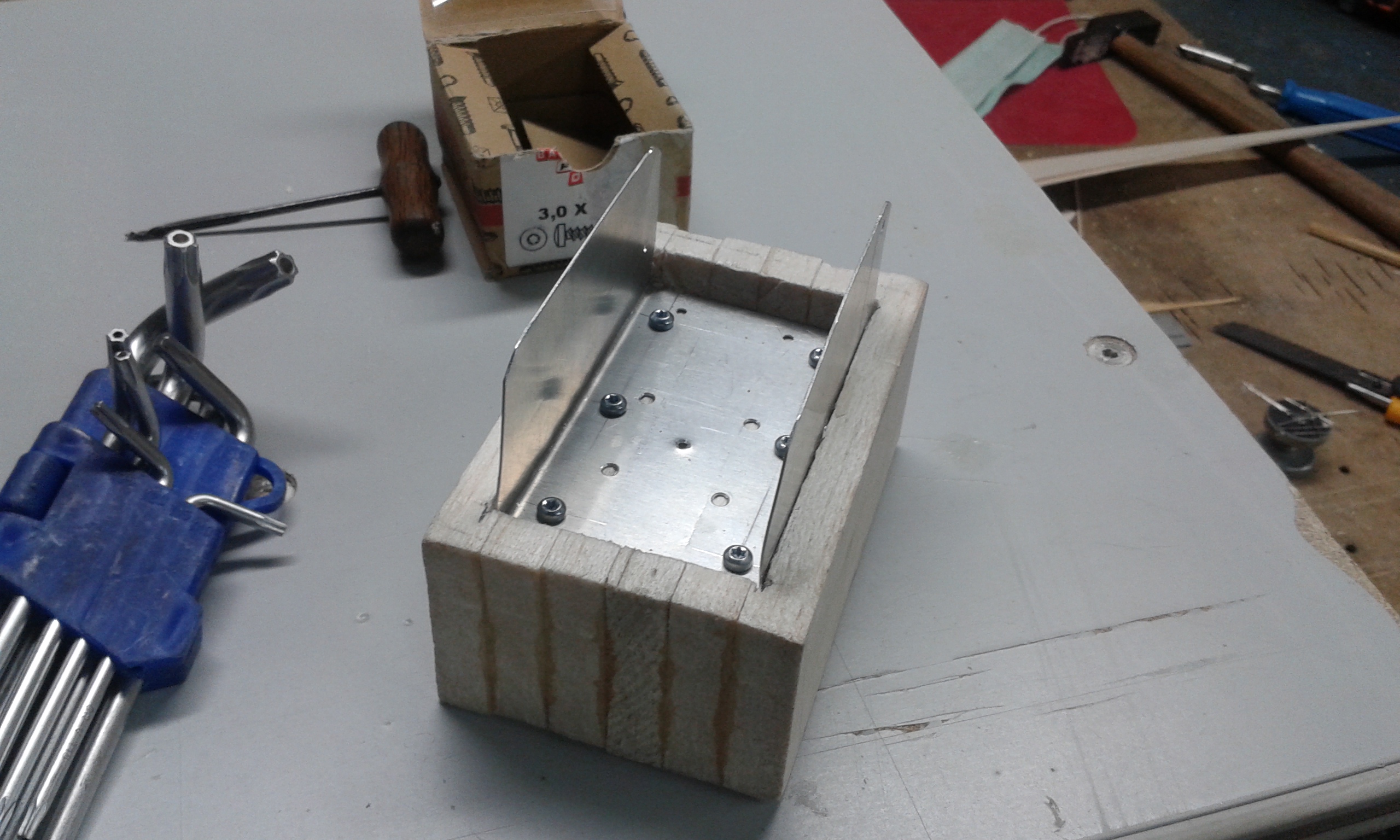

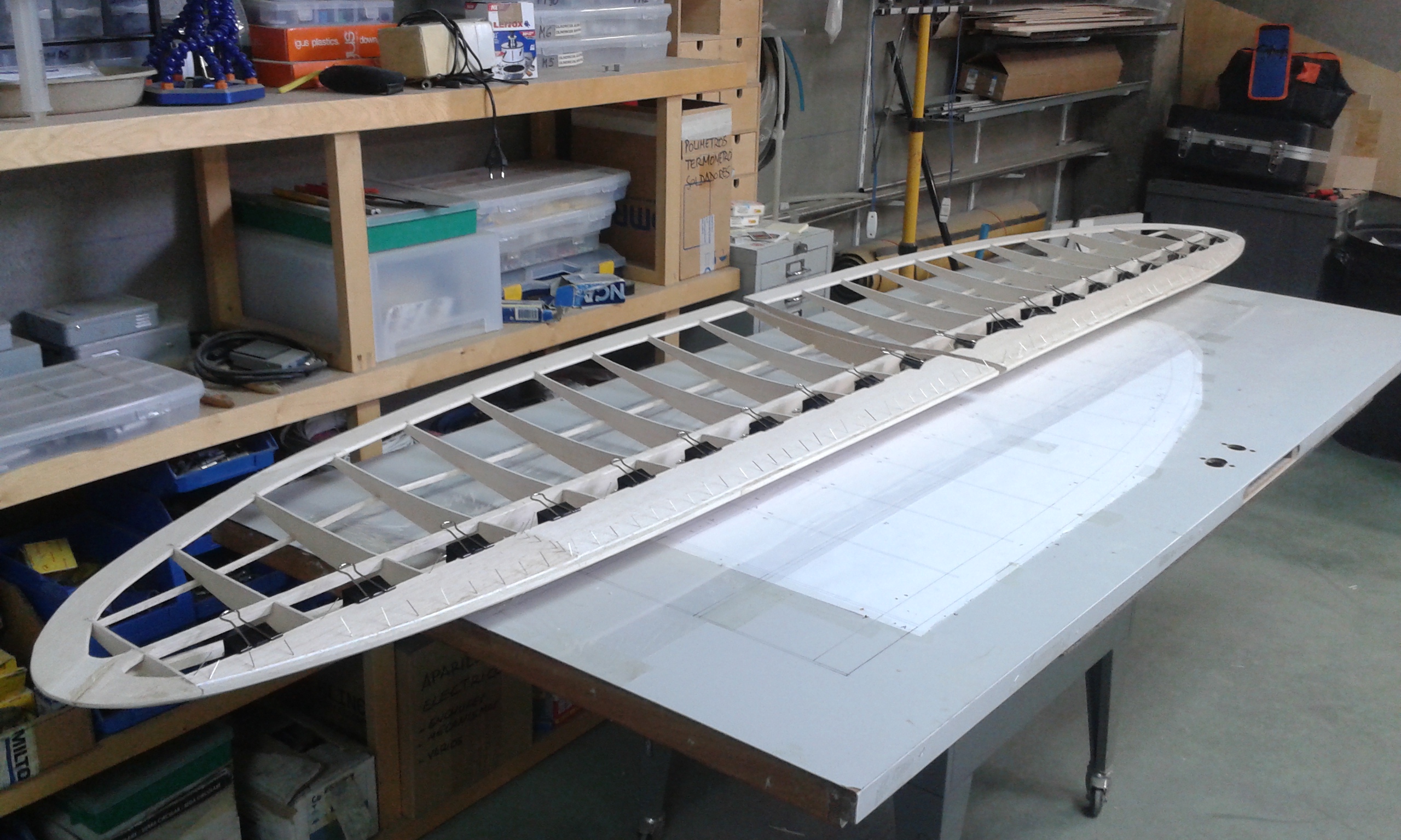

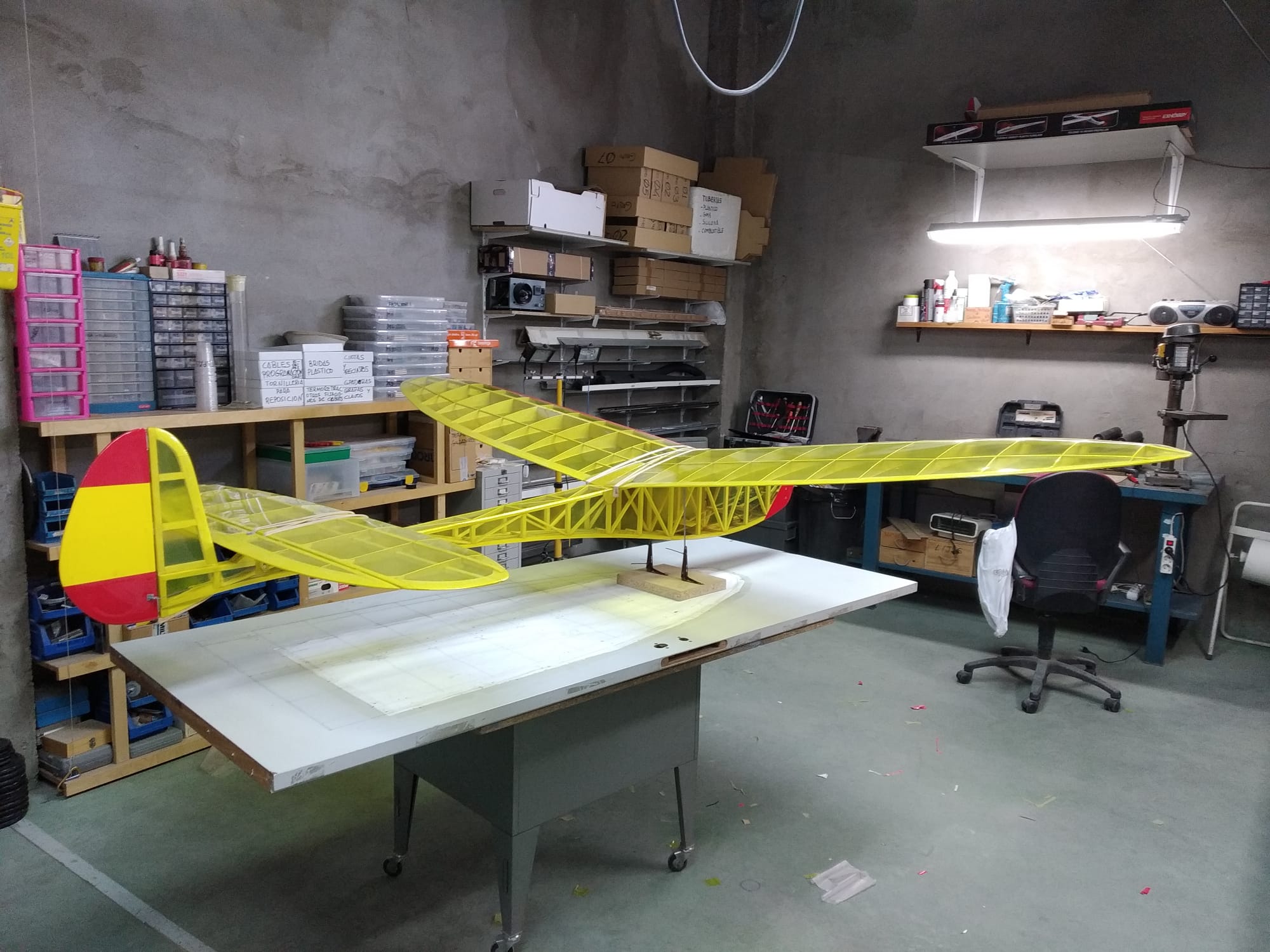

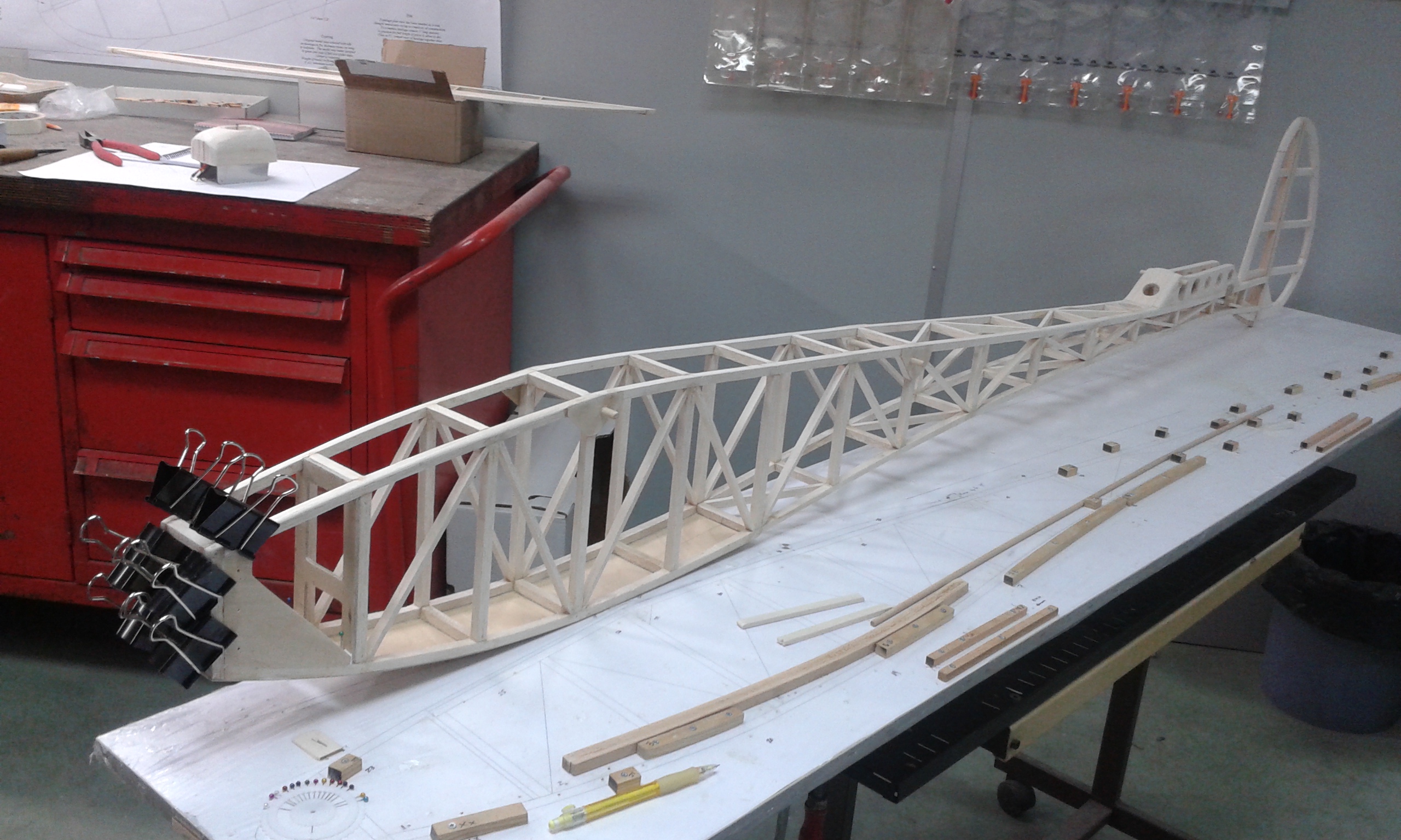

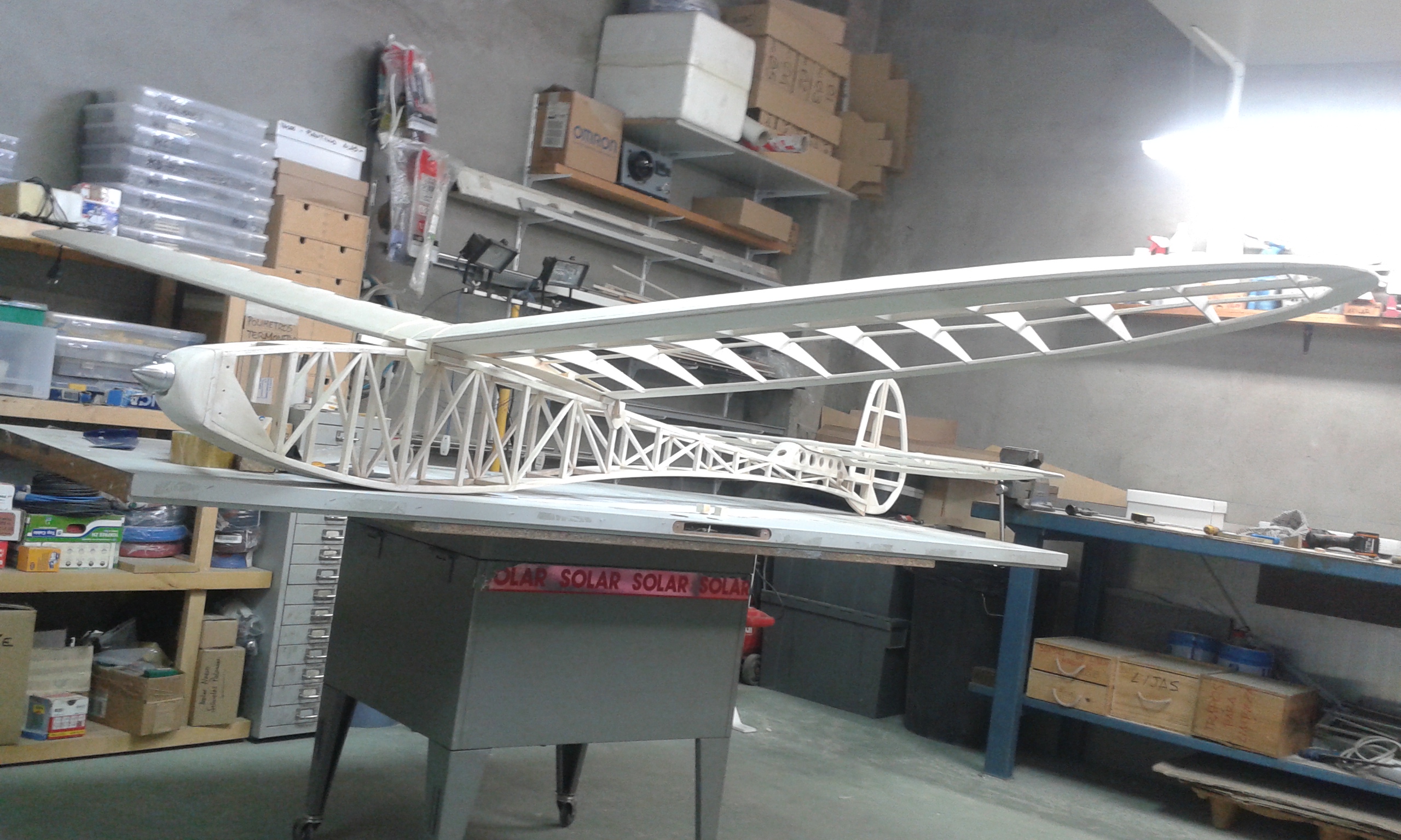

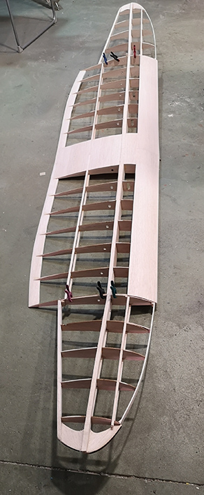

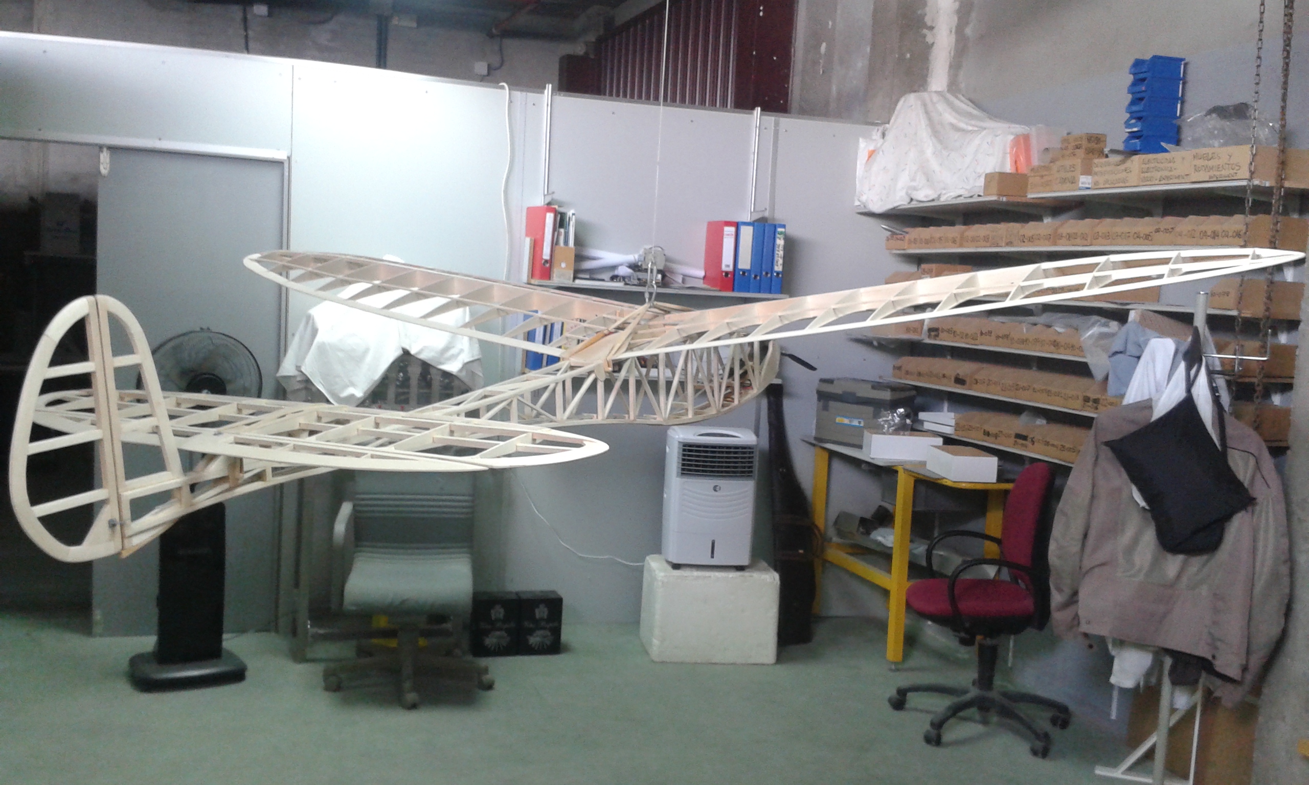

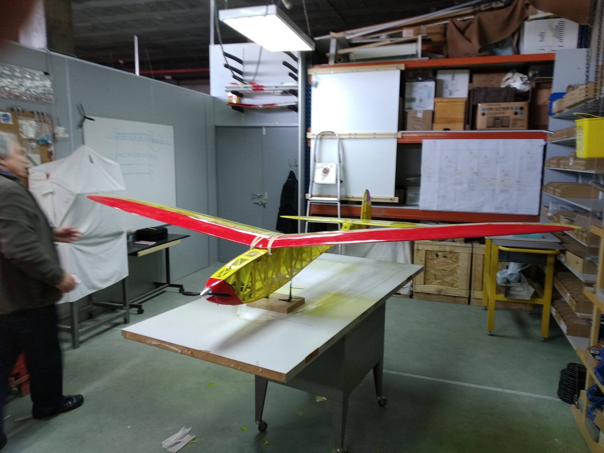

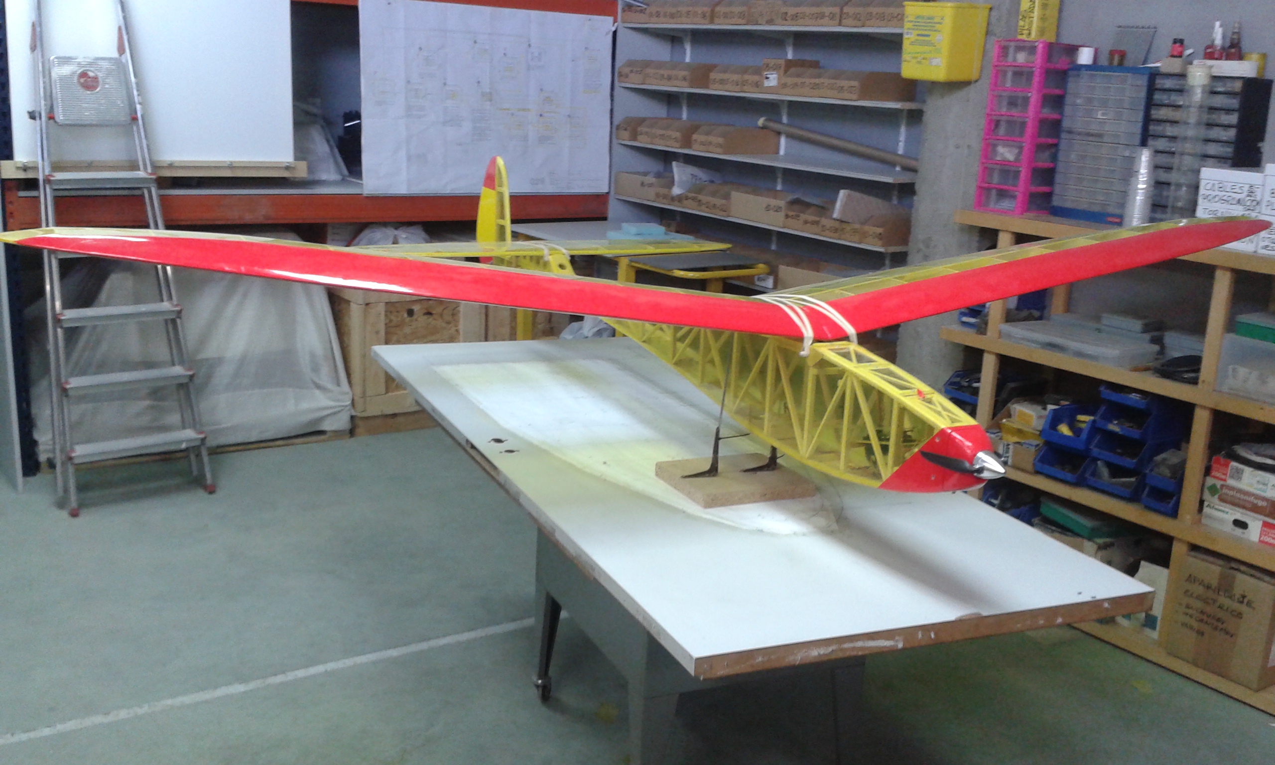

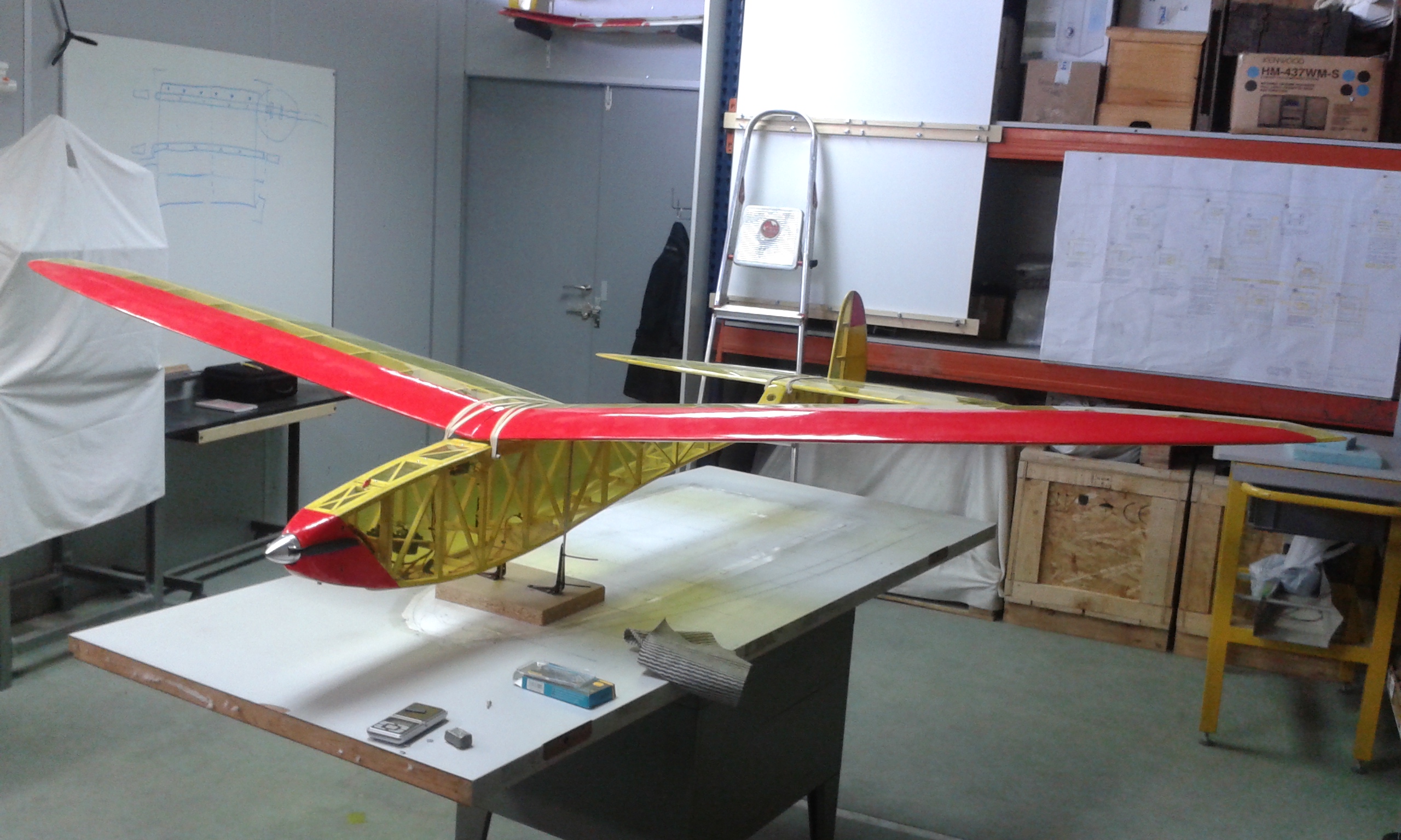

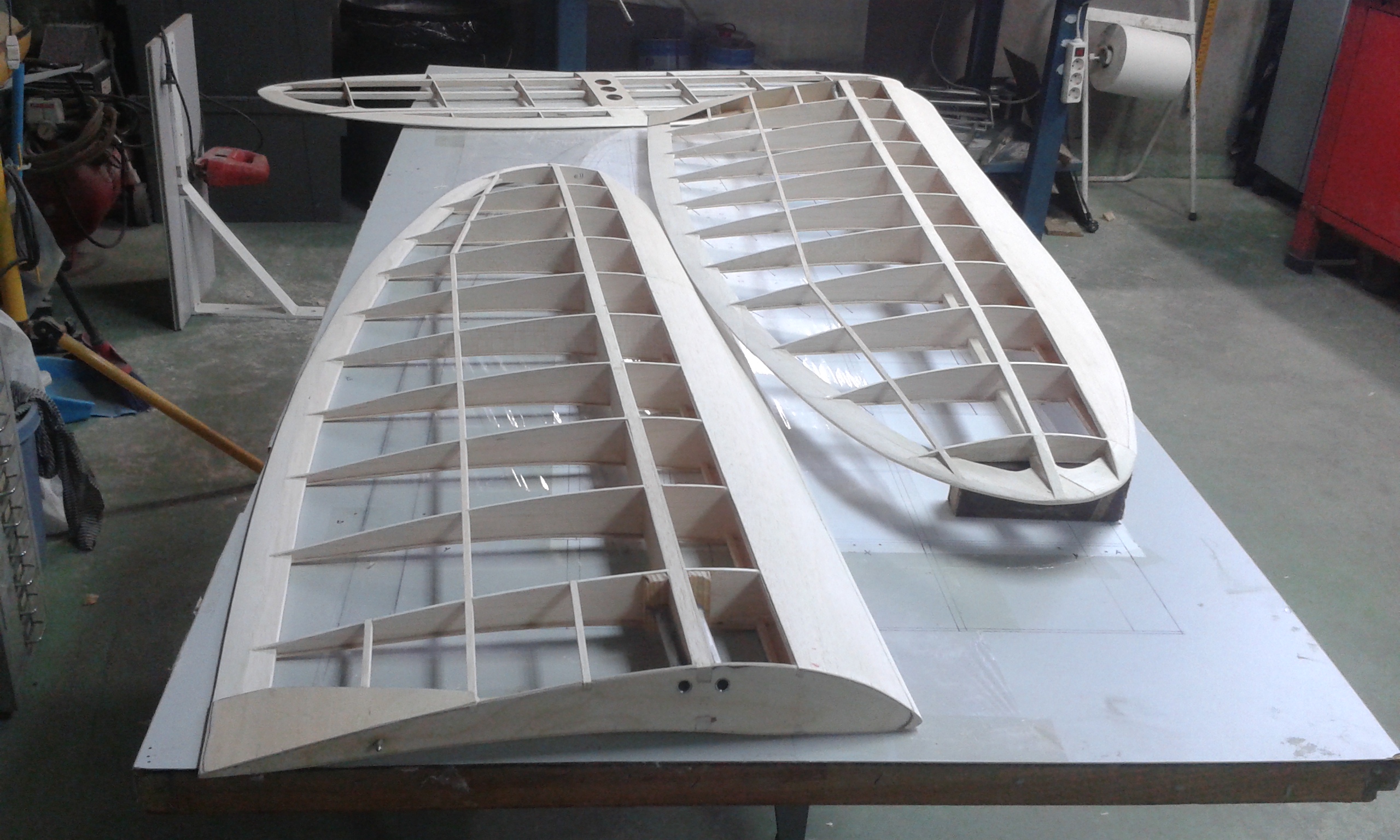

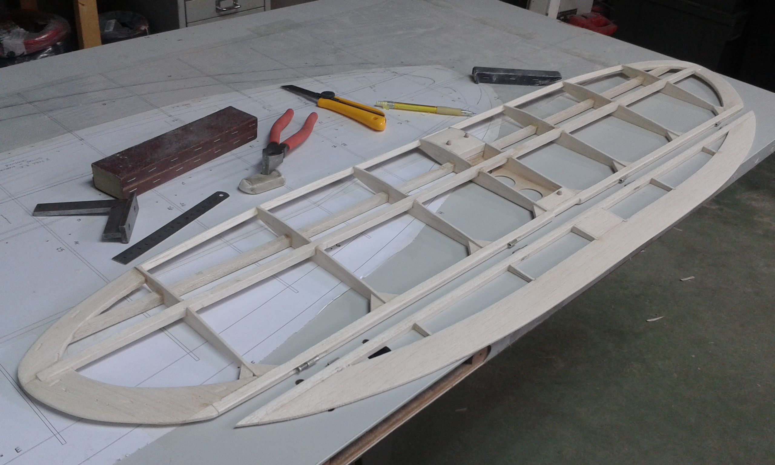

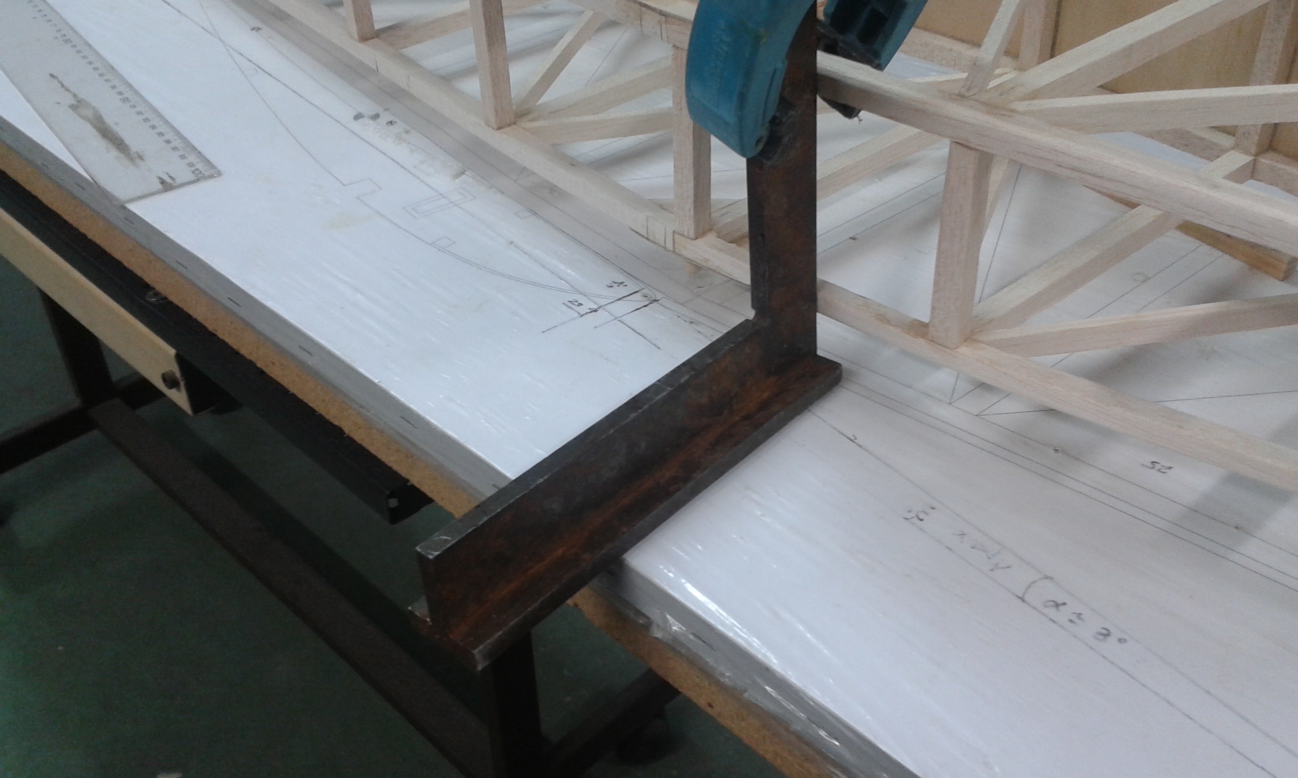

Pongo algunas fotos de como lo llevo.
