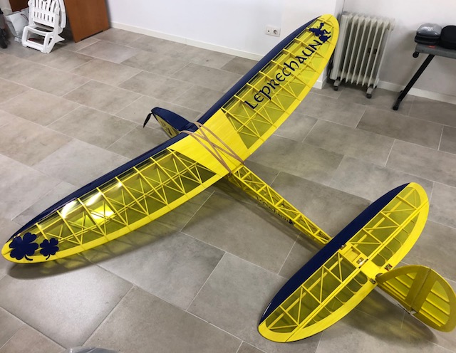

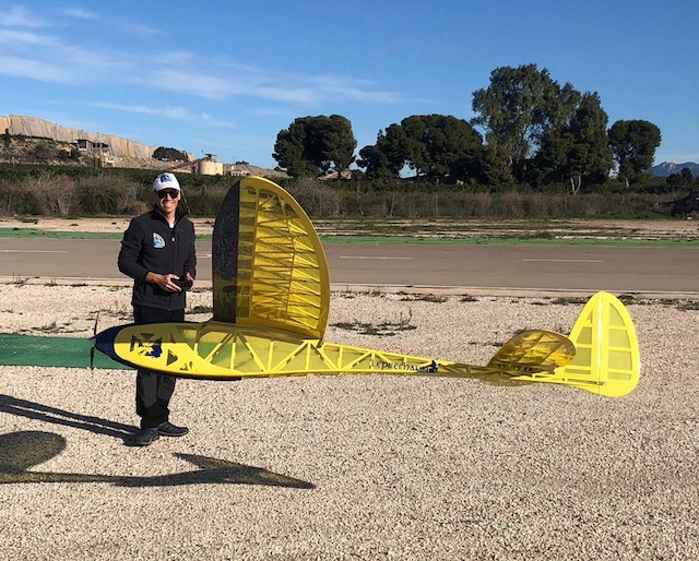

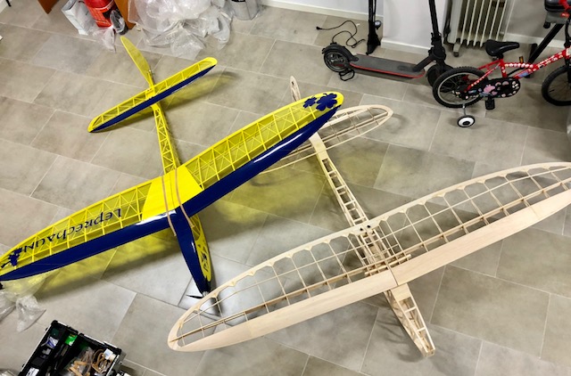

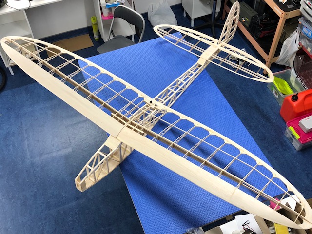

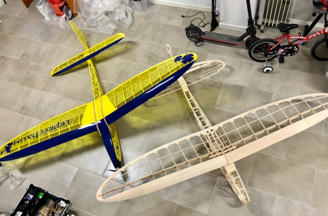

En cuanto lo vuele haré un vídeo del Lepre.

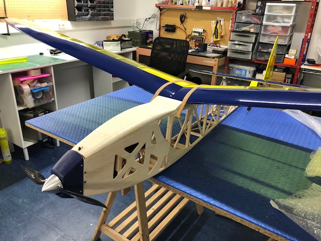

Incidencia del motor= 0º; es tan pequeño y creo que va a tener una influencia tan pequeña en el avión, que ni me lo plantee.
Si veo que influye de forma notable pues... arandelitas de D = 3 mm. y e = 0,5 mm. al lado contrario de la rotación de la hélice y abajo para subir el motor en la X de enlace entre este y la bancada del fuselaje.
Primero las pruebas de vuelo
Muy bonito el Thermic espero que no te den problemas las bayonetas ni los imanes.
Creo que el próximo que construya va a ser un Aquila de 105"
Un abrazo.
