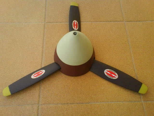

quiero simular una helice a escala,y lo ultimo que me queda es poner las letras en ella,no se si me explico,el los aviones de la WWII la palas delas helices llevaban unas inscripciones ,el caso es que no se como hacer dichas inscripciones,la helice en cuestion es una 18-6 tripala que he pintado de negro con las puntas amarillas

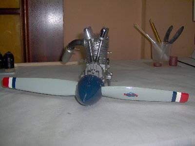

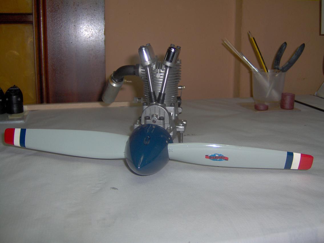

ya esta echo y asi quedo
Por greenbaron
#625650
Caramba, que velocidad y que bien te ha quedado...¿Un P 40?
Por Manuel hernandez
#625707
greenbaron escribió:Caramba, que velocidad y que bien te ha quedado...¿Un P 40?
es el morro de un hawker typhoon,y lo que hice fue copiar la imagen que me mando samid,editarla,para luego encogerla,e imprimirla en papel fotografico ahdesivo,una vez en un sitio,y para cerciorarme que la capa de barniz que le falta por dar no correria la tinta,hice una prueba con una muestra,y como fue bien,le di barniz al escudo con un pincel fino,para que cuando ya este seco le pueda dar una mano de barniz en spray mate a todo el conjunto.
