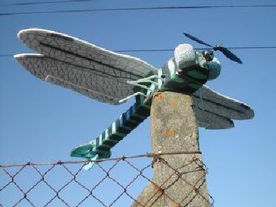

aqui os pongo mi ultimo invento, lo que hace el aburrimiento.....jeje
vuela a las mil maravillas, es todo depron con un motor brushles de himodel 24/08/21, helice 8x6, variador de 10amp himodel, 3 servos de 9 gramos GWS y bateria lipo de 900 miliamperios, varillas de acero de 1 mm para los mandos y todo lo demas de depron de 6mm coter y a VOLAR
consume unos 8 amperios
os pongo unas fotos por si os da alguna idea propia del aburrimiento de una tarde de domingo
cesar

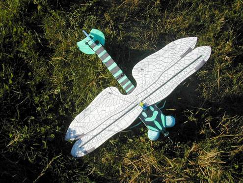

Por alcaravan
#201948
una mas

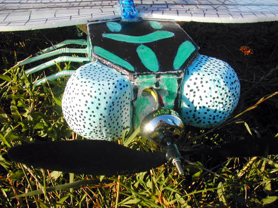

Por alcaravan
#201951
ultima para apreciar el tamaño de la Anax imperator
