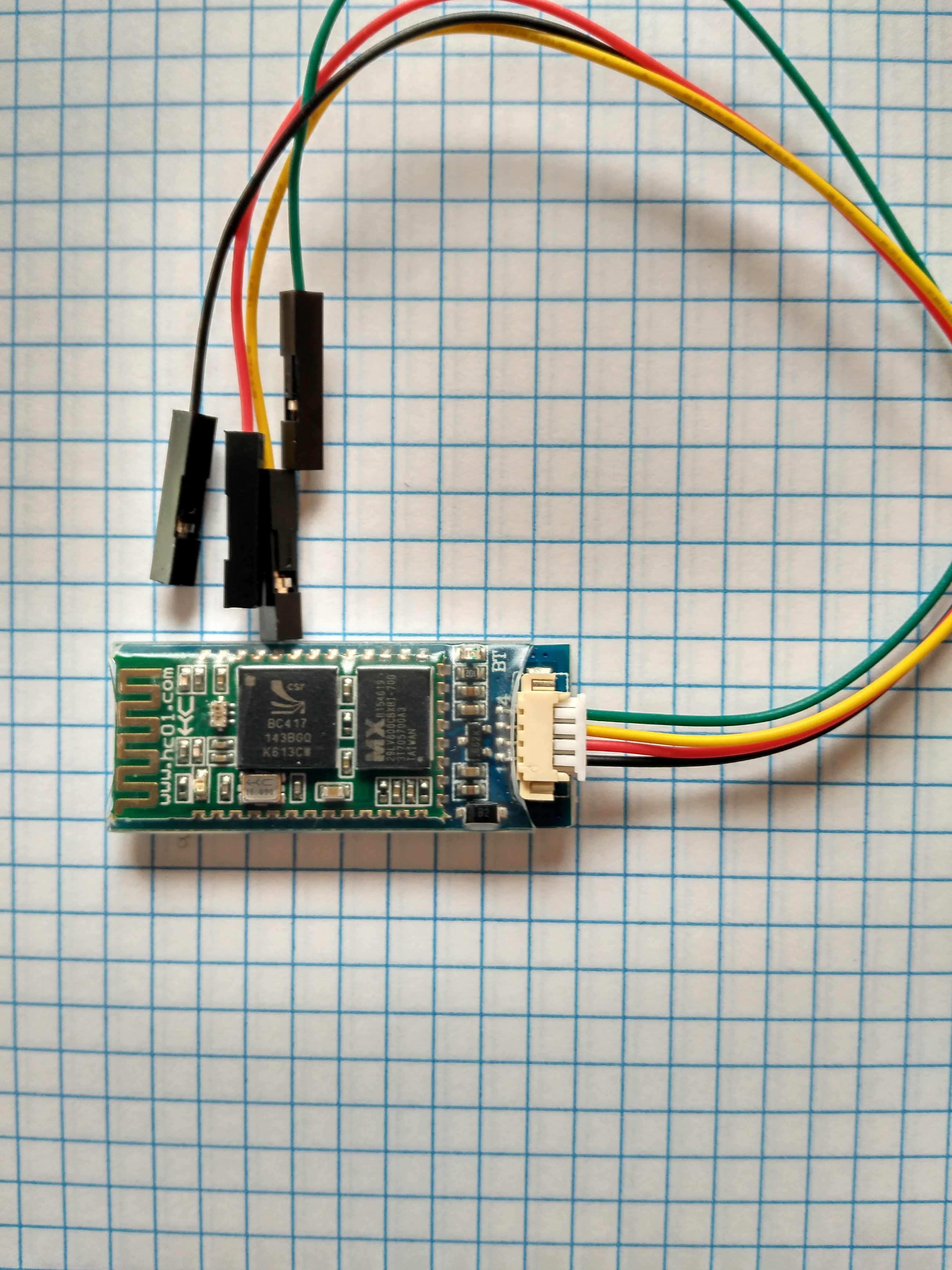

Los módulos Bluetooth (BT) son muy pequeños, baratos y están pensados para sustituir cables. No tienen un rango de gran alcance (30 m. máximo) pero más que suficiente para ajustar la controladora con rapidez y sin los molestos cables.
Hay diferentes tipos de módulos, el HC06 como el de la foto es de 4 pines que se conectan a la CC3D:
CC3D BT
GND GND
VCC VCC
RX TX
TX RX
Son programables mediante comandos AT y el por ejemplo el software "Hyperterminal". Es un sistema ya antiguo de programación para comunicaciones con módem, pero nuestro uso de estos módulos permite cambiar los baudios, pin de seguridad y nombre. Hay muchos más comandos pero en principio no se usarían.
Aclarar que si compramos uno que sea programado a 57600 baudios, no es preciso usar el Hyperterminal.

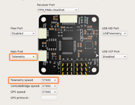

Conexión a la CC3D
En el programa Librepilot configuraremos el puerto Main (o Flexi también) según la captura:
La velocidad se puede ajustar aquí a la del módulo BT que tengamos en caso de que no este definido a 57600, y si no podemos usar los comandos AT.
Es recomendable usar 57600 para tener la mayor eficiencia de rapidez y capacidad de proceso de la CC3D.
