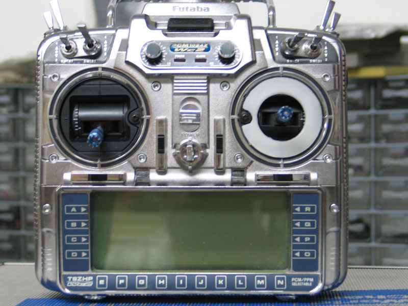

Por Obiwan (A. Conde)
#128021
Si, yo lo uso.
Está muy bien para aprender piroflips y chaos, o cuando tu heli tiene problemas de rozamiento en las esquinas del recorrido.
Asegúrate de que la palanca tiene todo su recorrido libre en el centro del limitador. Te la puedes hacer con un disco de servo futaba de los mas grandes. normalmente unos 23 - 24 mm de diametro del agujero bastará.
Luego pongo una foto que tengo que salir pitando.

La foto.

Por lig
#128115
Este es el otro modo de ponerlo.
A mi me gusta mas el que no va en el stick como lo tiene obiwan
Por lig
#128118
Prefiero que deslice el stick en el limitador que no el limitador en la carcasa de la emisora.
