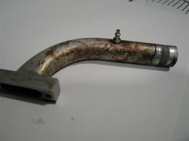

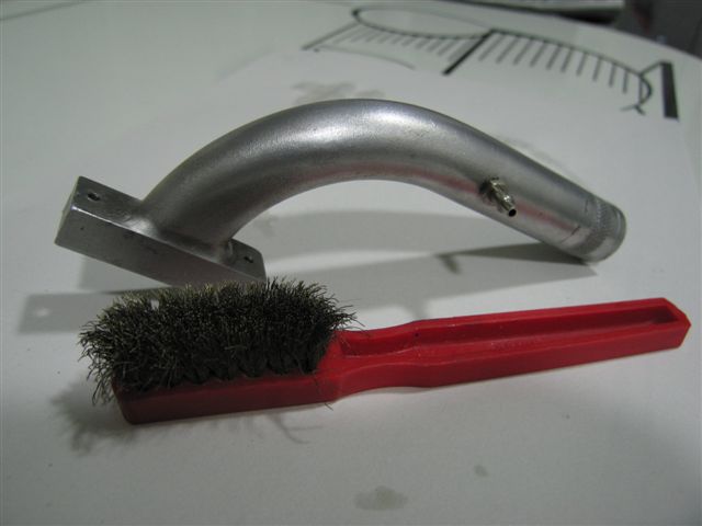

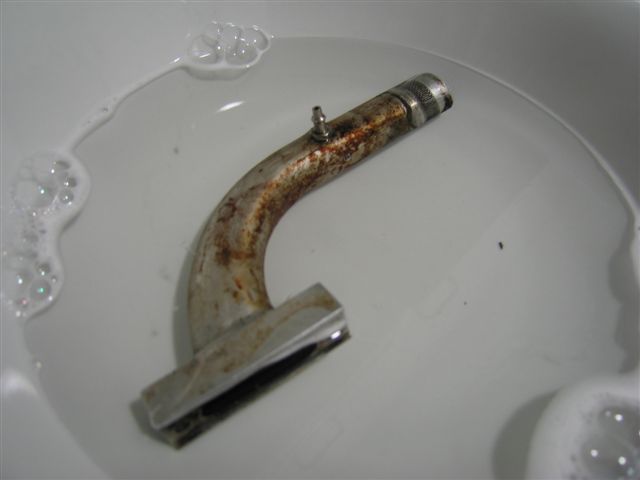

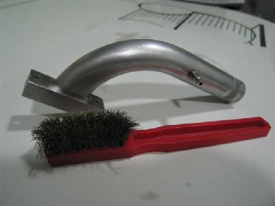

bueno como no creia que fuese facil, me he puesto manos a la obra y dispuestoa dejar a fornax en ridiculo.
os dejo unas fotos si llegar a darle con el limpiametales, tan solo con un cepillito de alambre suabe de laton y el fairy, me refiero a esos que mas bien pulen y no rascan.
Formax me quito el sombrero :lol:
no me a costado nada sacar la ñorda
