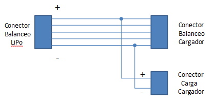

Hola compañero, yo tengo el mismo caso con una lipo bastante nueva. Tiene una celda que se carga a 4.20v y deja las otras en 3.86. Sólo me pasa con esa lipo. Lo que hago es cargarla en dos partes, primero dos celdas y luego las otras dos haciendo un puente con cable, saco del conector de balanceo un cablecito del positivo de esas celdas al positivo del conector principal del cargador y otro del negativo del conector de balanceo de esas celdas al negativo del conector principal del cargador, y así consigo equilibrala, tarda lo suyo porque el cable de balancear tiene una sección pequeña y no le puedes meter mucho amperios de carga, yo le pongo 1.8A y los cables no se calientan.

ABDON X4X escribió: Hola compañero, yo tengo el mismo caso con una lipo bastante nueva. Tiene una celda que se carga a 4.20v y deja las otras en 3.86. Sólo me pasa con esa lipo. Lo que hago es cargarla en dos partes, primero dos celdas y luego las otras dos haciendo un puente con cable, saco del conector de balanceo un cablecito del positivo de esas celdas al positivo del conector principal del cargador y otro del negativo del conector de balanceo de esas celdas al negativo del conector principal del cargador, y así consigo equilibrala, tarda lo suyo porque el cable de balancear tiene una sección pequeña y no le puedes meter mucho amperios de carga, yo le pongo 1.8A y los cables no se calientan.
Abdon X4X, si haces carga con balanceo, conectandolo como seria lo normal, con los 2 terminales de carga del cargador a los 2 gordos de suministro de la Lipo, es cuando te ocurre lo que has dicho (una a 4,2 y el resto a 3,86) ?
