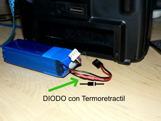

Muy buenas,
Quería pediros consejo ya que estoy pegadillo en esto. Se me ha roto la bateria de la emisora (FF9 super) y he empezado a mirar por las tiendas de aqui ya que el domingo tengo que volar.
Al final he comprado esta http://centrorclevante.net/tienda/index ... ts_id=3067
Un amigo me ha advertido que no la ponga ya que seguramente no está estabilizada y que necesitaría un regulador.
En teoria y si la información de la tienda es real, esta lipo vale para la emisora. He medido la tensión casi descargada y me daba 11,5V. y luego la he cargado y me marca 12,10V.
Quisiera que me aconsejarais en este sentido, estoy echo un lio
Gracias y un saludo a todos.
