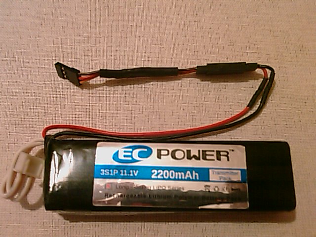

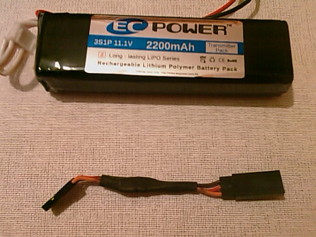

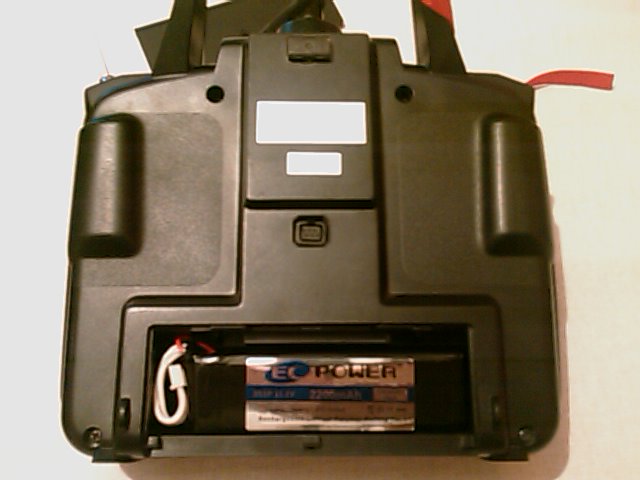

Por jsanchez
#813740
Hola, yo tengo una ec power de 2200 que salen poco mas de 10 euros con gstos incluidos, la tengo en una ff7 y entra de sobra, casi que podia meter dos, ademas le he puesto dos diodos para engañar a la emisora y que me avise con el pitido que es a los 8.5 mas 1.7 que le restan los dos diodos se queda en 10,2 muy por encima de el minimo de las lipos. Una cosa el conector que traia la batera no le venia bien a la ff7 asi que se lo cambie, y los diodos se los he puesto a un prolongador, asi no molestan para cargar la lipo por su conector. Estoy super contento con la lipo, te olvidas del engorro de tener que cargar la bateria por la tipica autodescarga de las baterias normales y ademas duran un monton.
Saludo

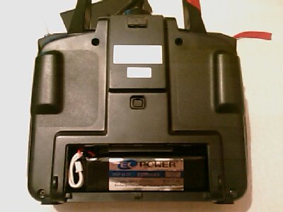

Por Spunk
#814383
Muy interesante lo de los diodos, podrias poner una fotillo de la bateria en al emisora para ver lo del prolongador y como queda?

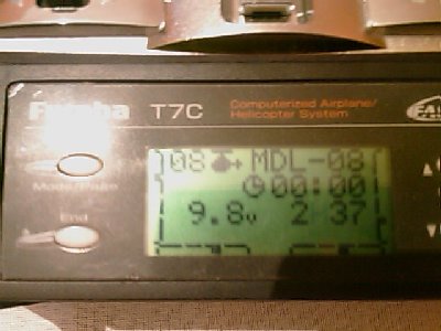

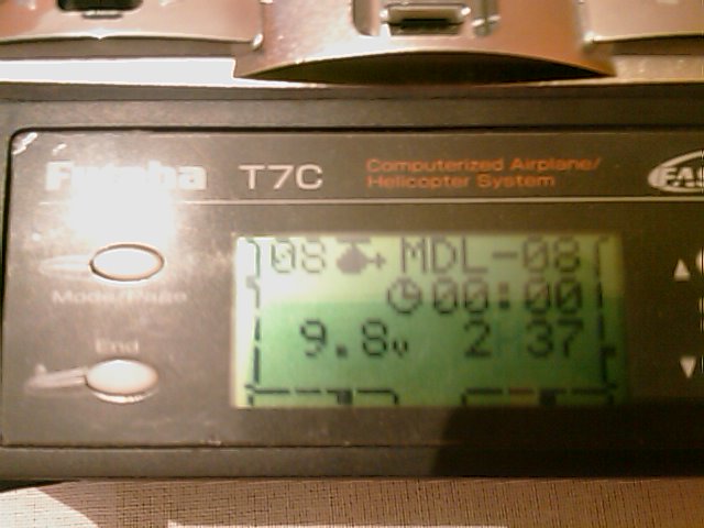

Por jsanchez
#814529
si necesitas algunas mas me lo dices y te las pongo
si te fijas el voltaje despues de 2:37 es de 9.8 mas 1.7 voltios son 11.5, o sea que la lipo aun esta por encima de su voltaje nominal. A ver cuantas horas dura antes que pite la emisora
