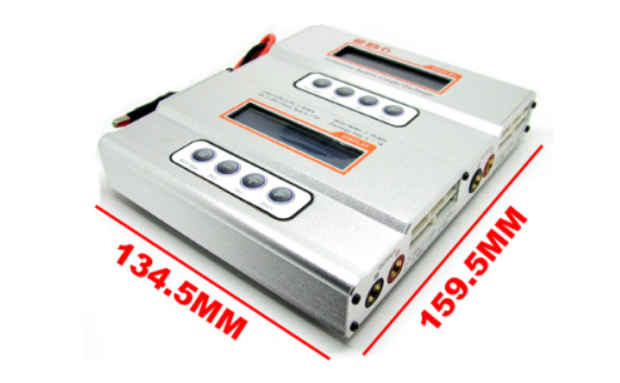

El mio es un Imax-B6 doble, puedo cargar dos baterías diferentes a la vez ya que son independientes.
