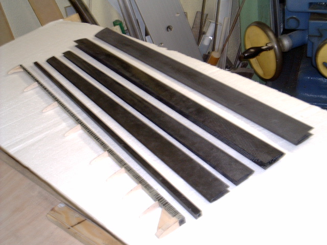

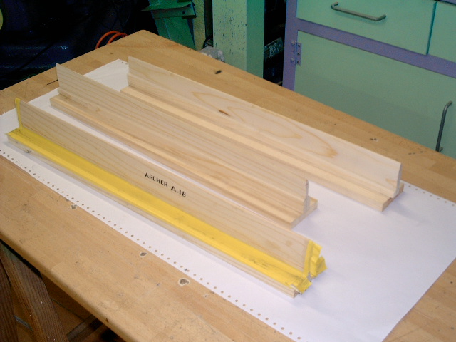

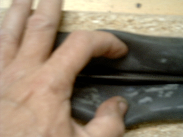

Aqui , algunas fotos del sistema de laminacion desarrollado por -- MI-- ,facil y económico ,pues se adapta a cualquier perfil ,en cambio con SILICONA (que es carisima )se tiene que hacer uno para cada perfil
Al cerrar la ""caja "" se tiene que poner un burlete de goma (de los de hermetizar ventanas y puertas)para dar presión en el filo (BORDE)
LA RESINA es SP- 20 ´0 SP- 115 para laminar y para pegar SP - 106
El hornillo para el post cure esta ,hecho con chapa de alum aislada con fv y dos resistencias de 480 vatios 220v en serie

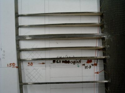

detalle de las capstreaps de carbono 0.17 mm x 1.5
caja cerrada lista para hornear
verificando el acetato ó mylar 0.35mm de espesor con el carbono para cerrar y dar presión
moldes ( macho) centro y wing tip
