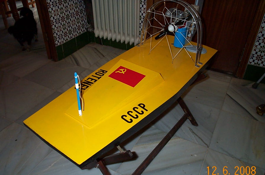

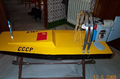

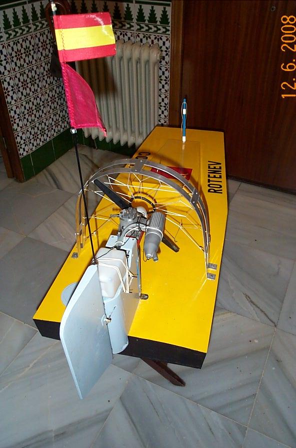

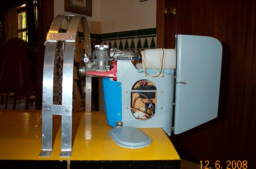

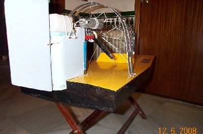

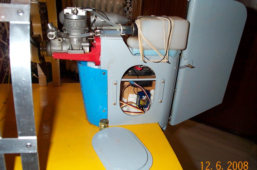

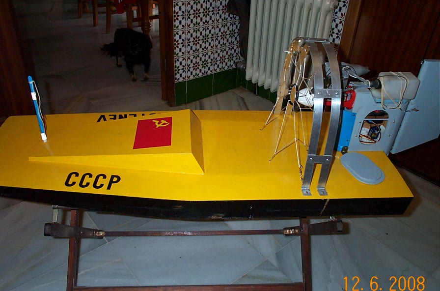

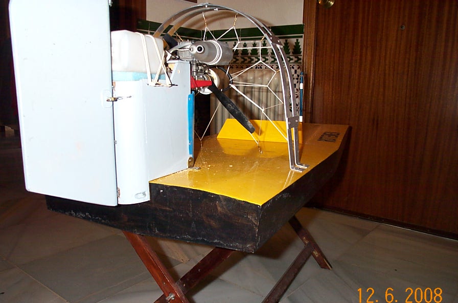

Ahora es cuando más gusta meter las patas en el agua, y manejar desde una orilla sombreada del embalse del Cubillas, ya hemos empezado a ponerle flotadores a algunos aviones.. y a desempolvar la flota.
Hé aquí una modesta muestra de la legendaria Chispa 60, aunque menos motorizada, esta lleva un 46, que la velocidad me da vértigo. Con este invento navegas a motor con gran precision, corre pero "no se las pela", derrapa que da risa, trompos a granel, salta sobre las ondulaciones del agua, y es sencillisima de construir, aunque yo he puesto de mi cosecha algunas.. supongo que mejoras como la cabana que aloja la electrónica y pilas, el aro y red de protección y un palo a proa para las asistencias del remolcador. Y como hace de caja de resonancia, ruge como el monstruito del lago Ness.
Mira las fotos y sus casi tres kilopondios con una eslora de 1250 mm y una manga máxima de 415 mm. El fondo reforzado con tela de carbono de 180 gr/m2 y buenas manos de poliéster, o al primer peñasco, agugero al canto!
Saludos y a disfrutar
Lamain
