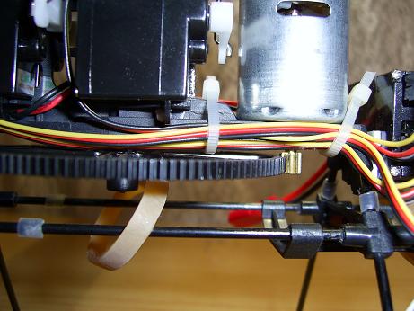

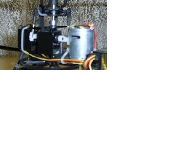

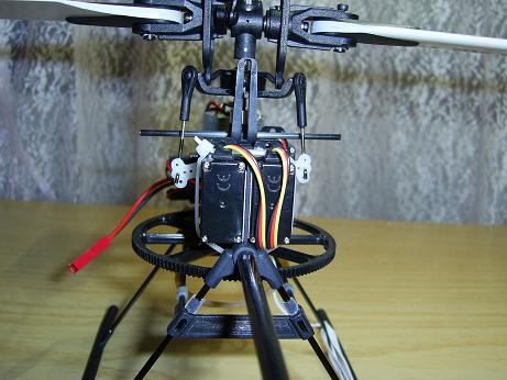

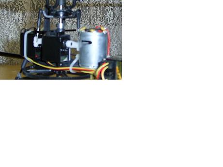

me han entrado un par de dudas mas pero estas van con foto
las dos ultimas fotos, los servos no tienen que ir a 90 º con respecto al eje del rotor? si es asi y hay que cambiarlos me podriais explicar un poco como? es que me parece que van pegados y si los suelto como los vuelvo a poner en su sitio?
la primera foto es para preguntaros si cambio de sitio los cables ya que los veo muy cerca de la corona y como deberia hacerlo o por donde pasarlos
foto de la corona
foto de los servos laterales
foto del servo delantero
