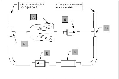

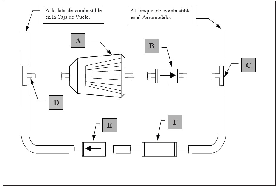

1 Filtro de combustible para motocicleta (del tipo de papel con cuerpo de plástico transparente). Clave en dibujo: A.
2 Válvulas de un solo sentido. Clave en dibujo: B,E.
2 Acoplamientos en " T ". Clave en dibujo: C,D.
1 Filtro de combustible estándar. Clave en dibujo: F.
Click en la imagen para ampliar
Explicación de su funcionamiento: El tubo de combustible abierto que se aprecia en la parte superior izquierda del dibujo está conectado al bidón de combustible en la caja de vuelo mediante una bomba eléctrica o manual.
Cuando se reposta el aeromodelo,el combustible fluye a través del circuito superior,de izquierda a derecha,piezas D-A-B-C (ver la dirección del flujo marcada en las válvulas de un solo sentido),por lo tanto el combustible es filtrado a la perfección.
En el sentido opuesto,cuando se vacía el tanque del aeromodelo,el combustible fluye a través del circuito inferior de derecha a izquierda,piezas C-F-E-D.
Como el filtro principal (pieza A) siempre se utiliza en un solo sentido,suministrará combustible "fresco" sin ninguna impureza.
El filtro secundario (pieza F) no es estrictamente necesario y se ha añadido tan sólo para proteger la válvula de un solo sentido (pieza E) de cualquier suciedad procedente del motor que pudiese perjudicar su buen funcionamiento.
