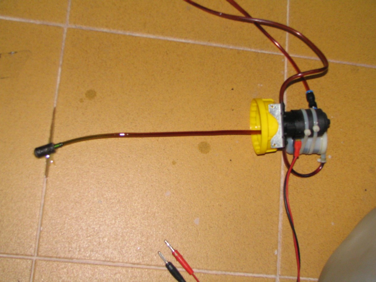

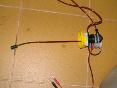

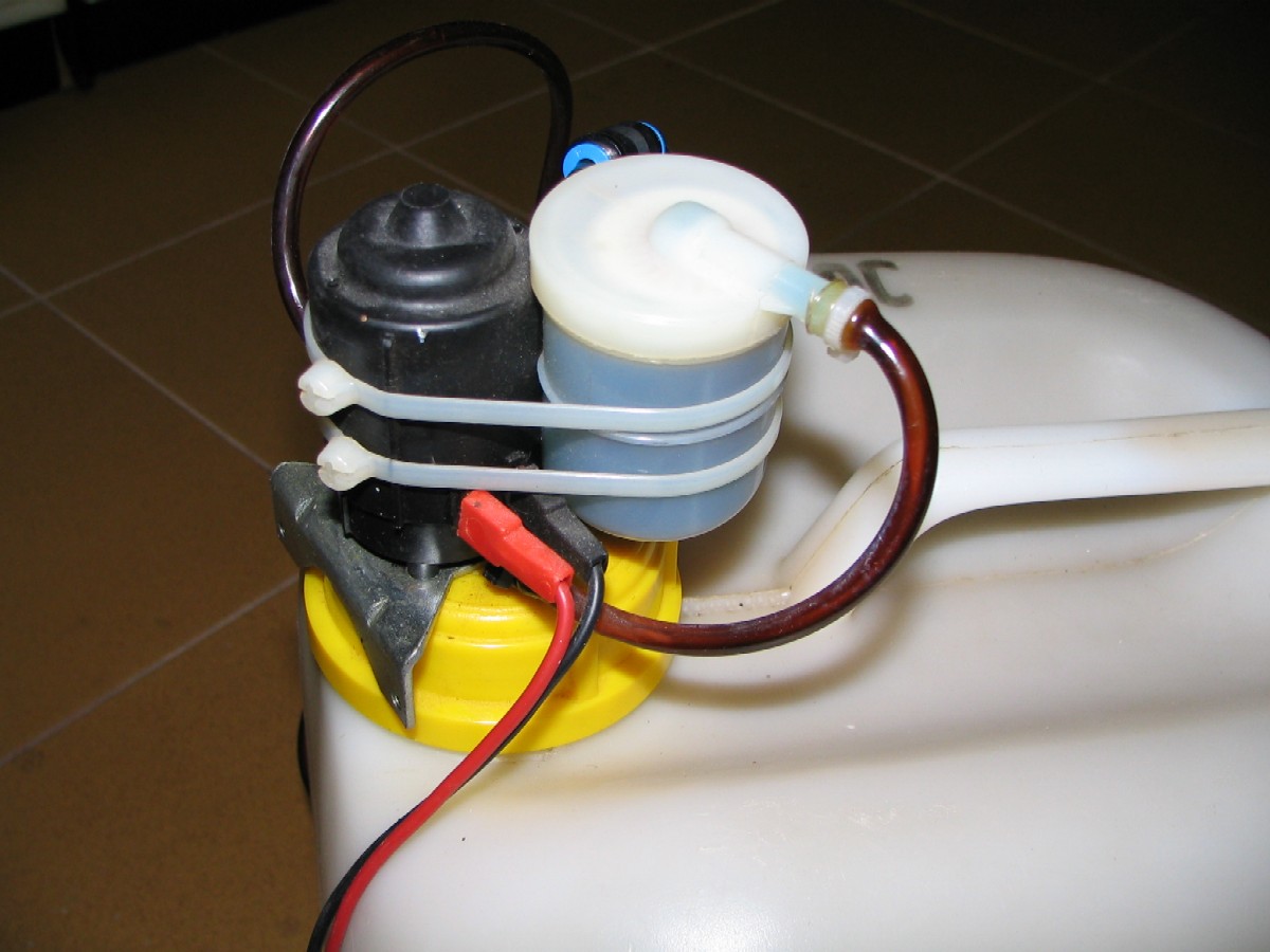

Como precaución, yo tengo en el sistema de llenado de la garrafa un superfiltro de automoción despues de la bomba para que no me llegue nada raro a la hora de repostar, y otro de fieltro como péndulo.
