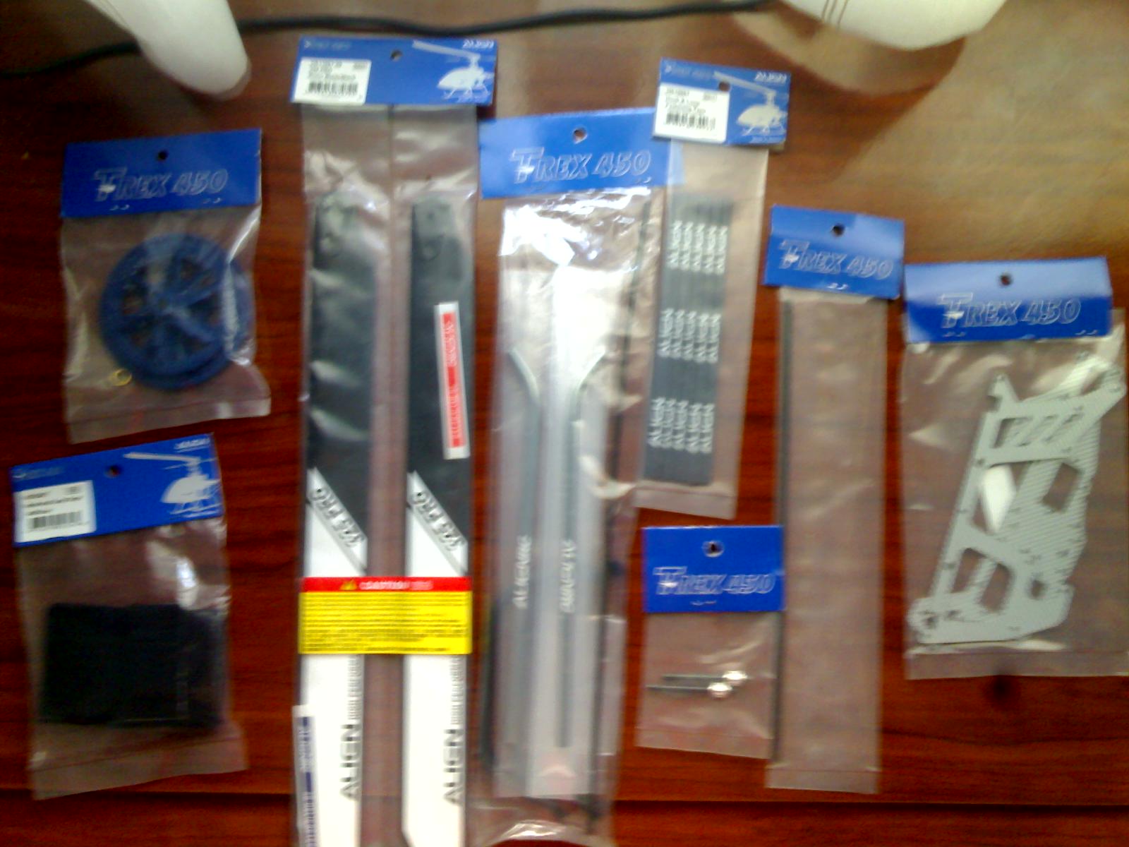

bueno ya me llegaron gran parte de las piezas que necesito, solo faltan las de cy-model, lo llego a saber que tarda tanto y prefiero pagar mas la verdad, en 6 dias me ha llegado, por cierto flying-hobby para mi un 15 sobre 10, bueno os dejo una foto del material, saludos

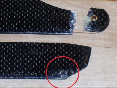

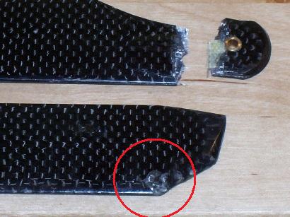

Je je...hoy me a saltado una de las de carbono del MiniTitan...que piñazooooooo me he dao :shock: la culpa a sido mia por querer hacer filigranas a 50cm del suelo viniendo de una traslacion rapida y con una curva de gas 90 85 80 85 90 que solo con rozar el stick de gas...trepa o se hunde que da gusto...y se me a ido el dedo.
Bueno, que una de las palas de carbono se a roto por su lado mas debil y la otra casi intacta...solo unos roces sin importancia. Pues ahora que esta rota veo que su interior es de carbono tambien...y son las de 6 euros en dealextreme ¡¡¡¡
La verdad es que van muy bien estas palas y gracias a Dios tengo otro juego nuevo para poner.
Fergi, cuando tenga un rato la sierro por la otra punta a ver si sale 'foam' o es carbono de verdad.
Salu2.

ya ke esta rota abrela como un bocadillo y veras ke lo ke se ve blanko es fibra de vidrio, y es un refuerzo ke va hasta el final, pero los vacios son rellenos de foam o balsa en este tipo de palas, no obstante van de perlas y aguantan bien as rpm, 3000 llevo yo y como si nada

La he cortado y no esta hueca...lleva una fina capa de madera de balsa pero nada de foam.
Por cierto, me a costado un huevo cortarla...es dura dura la condena.

eso es lo ke te dije, huecas no hay ninguna, entre las capas de fibra de carbono suele haber balsa o foamy y un refuerzo de fibra de vidrio o de carbono, las dos laminas ke le dan forma a la pala en carbono son muy duras, pero las palas mazizas de fibra de carbono , son de una sola pieza, todo fibra, moldeada debidamente, son muy caras, y la verdad ke para los electrikos pekes por lo menos, mejor las huecas, pues pesan un pelin menos y ya aguantan lo suficiente!!!!

Pues creo que hasta en esto hay diferencias...
Las fotos que he visto con las rellenas de foam parecen que son mas debiles y si ademas comentan que se rompem solas...
Las rellenas de balsa puedo decir que llevaba con ellas mas de 50 vuelos con curva en 'V' de 90 85 80 85 90 y perfecto.

Pues hoy por fin termino de llegar mi pedido, hoy le he montado el eje principal y el de las palas y ya esta volando otra vez, ahora me da hasta miedo volverlo a levantar, cuestion de tiempo supongo, por cierto el canopy aun es el mismo del aporrizaje se me olvido comprarmelo, vaya tela, pero mientras vuele.....
pd. espero no haber perdido mucho vicio jejeje
